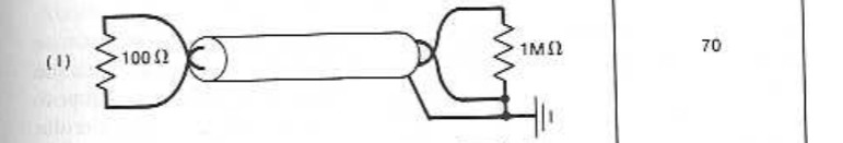

Uświadomiłeś mi, że ja przecież znam tę książkę :). Tzn. znam to za dużo powiedziane. Zgłębiałem ją pewnie ze 3 razy, lata temu, ale ogrom wiedzy w niej zawartej jest taki, że większość szybko wyparowywała, gdy nie była odświeżana. Ale zapamiętałem na zawsze jeden ważny rysunek, do którego wracam. I tam jest np. taki przypadek:
I komentarz Otta: "In general circuit I is preferred to circuit G for low-frequency magnetic shielding since in I the shield is not also one of the signal conductors" (Henry W. Ott, "Noise Reduction Techniques in Electronic Systems" - przytoczenie jednego zdania to nie jest złamanie praw autorskich, prawda? :) ). A ja właśnie dążę do pozbycia się niskoczęstotliwościowych zakłóceń. Brumu pochodzącego pewnie głównie od transformatora sieciowego gramofonu. W tej odległości jego pole to przecież czysta składowa magnetyczna. Chociaż tu nie wiem, czy ekranowanie kabla pomoże, czy trzeba jednak będzie ekranować też sam transformator.
I rozumiem Cię, gdy mówisz o sprzężeniach pojemnościowych. Ale wydaje mi się, że to zaczyna mieć wpływ przy wyższych częstotliwościach, a my obracamy się w paśmie audio. Dla w.cz to nawet podłączenie ekranu z jednej strony "znika" bo zakłócenia przenoszą się właśnie przez pojemności. I płyną przez ekran. To w.cz. może się potem jakoś demodulować na nieliniowościach wzmacniacza i w ten sposób przenosić na pasmo słyszalne. Ale tu zakładam, że wzmacniacz RIAA w moim Marantzie ma jakąś ochronę RFI na wejściu.
Ech, rozpisałem się, do rzeczy - czy dobrze wnioskuję, że jeśli w konfiguracji "1" pozbędę się dodatkowego przewodu do łączenia mas wzmacniacza i gramofonu, to zniknie problem wprowadzania dodatkowych zakłóceń na ekran? I uzyskam konfigurację jak z przytoczonego rysunku? Która wg Otta daje 70dB tłumienia zakłóceń wprowadzanych indukcyjnie? (oczywiście w jego konkretnym przypadku testowym; niemniej jednak wypada to b. dobrze na tle innych konfiguracji).
Czy to połączenie mas (chociażby to mi wygląda bardziej na uziemianie obudowy gramofonu) jest bezwzględnie konieczne? Czy nie wystarczy właśnie dobrze zaekranowane poprowadzenie sygnałów z wkładki do wejścia PHONO?
Większość brumu magnetycznego zbiera zwykle wkładka. Na rysunku Henryka ekranowanie masz spięte od strony wzmacniacza. I teraz; czy para ma tu zalety? Jakie będzie ekranowanie pola magnetycznego dla niskiej częstotliwości? Gdyby sobie wyobrazić sprawę odwrotnie, czyli puścić prąd przez środkową żyłę w ekranie to czy na zewnątrz będzie pole? Jeśli prąd nie wraca ekranem dla niskiej częstotliwości - będzie, prawie takie jak i bez ekranu. Stąd można by wnioskować, że dla LF ekranowanie pola magnetycznego w ten sposób nie przyniesie rezultatów.

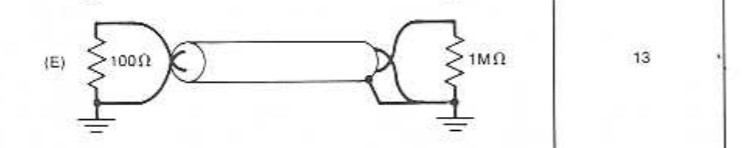

Ok, to mi wygląda zupełnie jak konfiguracja E u Otta:
która wg jego testów daje 13dB tłumienia zamiast 70dB.
Nie mówię, że konfiguracja, którą proponujesz jest błędna. Ale ja się już w tym trochę gubię. Muszę jeszcze poczytać.
ŁDŁ pisze: ↑
02 paź 2025, 12:49
jedynie problematyczna pozostaje część przewodów w ramieniu na którą to poprzez pojemność ta reszta zakłóceń będzie wpływać
No tak, ale na to nie mam wpływu. Czy w lepszych gramofonach są ramiona, które zapewniają ekranowanie już od samej wkładki?

Trzeba by to narysować i rozważyć, u Otta są niskie impedancje 100 om i zakłócenia radiowe promieniowane na kabel?. Nie do końca będzie wszystko jak w audio.
paranoid_android pisze: ↑
02 paź 2025, 18:31
Ale to nie ma być E - tylko coś takiego, poprzedni wzór z dodatkowym ekranem

Rozwiązanie z powyższego rysunku jest jak najbardziej poprawne. Ekran musi być połączony z chassis i innymi metalowymi elementami gramofonu. Nie wiem czy akurat ten gramofon takowe posiada, ponieważ były różne wersje wykonania, metal, plastik, drewno. Ramię z tego co pamiętam jest plastikowe. W przypadku gdy nie ma dużych elementów metalowych, takie rozwiązanie może nie mieć żadnego sensu.
Ja zrobiłem tak w GS-438 i nie ma żadnych problemów, brum łapany z powietrza (np. przez dotknięcie ręką do chassis) jest odczuwalnie niższy niż w przypadku zwykłej wymiany wtyku DIN na RCA.
Podobne "modyfikacje" robiłem także w gramofonach z osobnym przewodem masy. Zamiast kabelka szedł ekran kabla mikrofonowego, który we wtyczce RCA łączył się z minusem wkładki.
Przewód jakiego używałem to Cordial CMK422 tylko dlatego że taki był dostępny od ręki w sklepie który mam po drodze. Można użyć dowolnego innego przewodu tego typu dobrej jakości. Przy okazji - tego typu przewody mają też mniejszą pojemność niż typowy przewód żyła + ekran tzw. "instrumentalny". W tym przypadku pojemność pomiędzy żyłami to 66pF/m podczas gdy instrumentalny Cordial CIK122 ma 130pF/m.
Pojemność przewodu może mieć istotne znaczenie dla dopasowania wkładki, które zwykle mają optymalną pojemność obciążenia rzędu 100-200pF. W przypadku użycia przewodu żyła + ekran o długości 1m w zasadzie mamy już pojemność "w celu". Zastosowanie dłuższego przewodu może przeciążać wkładkę co będzie miało swoje odzwierciedlenie w brzmieniu.
Ktoś powie że to nie sygnał symetryczny, zapytam więc - czym się różni wkładka gramofonu od mikrofonu dynamicznego? W jednym i w drugim mamy cewkę w której indukuje się napięcie pod wpływem zmian pola magnetycznego. W mikrofonach dynamicznych takie połączenie jest standardem - membrana mikrofonu połączona jest do wyprowadzeń 2 (+) i 3 (-) wtyku XLR (czasami przez transformator), zaś jego obudowa do 1. Gdy podłączamy taki mikrofon do wejścia asymetrycznego, to łączymy 1 i 3 najlepiej po stronie wejścia do miksera/przedwzmacniacza.

Moim zdaniem lepszy będzie Mogami 2965 + przewód masowy. Ten kabel jest podwójny, ma niższą pojemność i niewielką średnicę.
Dokładnie. W tych podwójnych w ekranie pojemność żyła ekran trzeba dodać także to nie do końca jest kabelek o niskiej pojemności. Po drugie robi się niepotrzebna komplikacja która w sygnale niezbalansowanym nic nie daje.
Żyła i ekrany odpowiednio do plusów i minusów wkładki. Masy gramofonu odseparowane od pinów minusowych wkładki. Masa gramofonu/ramienia wyprowadzona na osobnym kabelku. A czy będzie podłączona do pre czy do wzmacniacza można sobie sprawdzić co wyjdzie lepiej.
