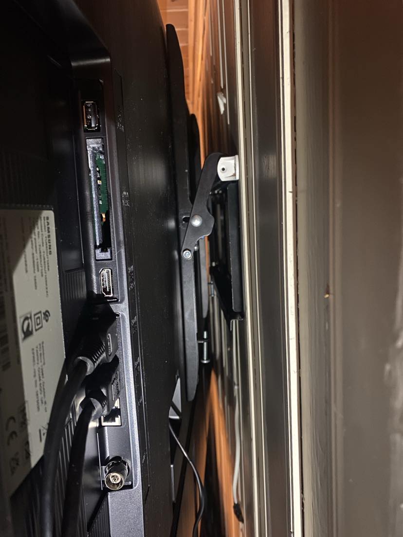

HDMI arc to jedyne złącze w telewizorze? Zazwyczaj i toslink i jakieś chinch też są.
Zdradź model albo zdjęcie złącz tyłu, nie trzeba będzie zgadywać.

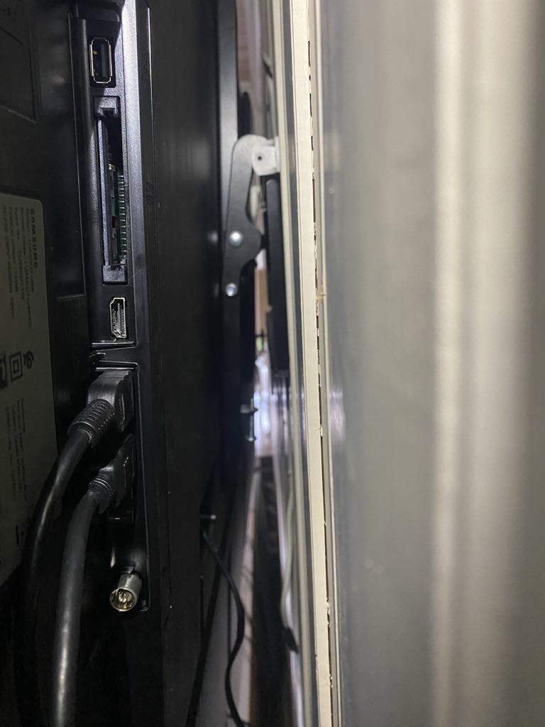

Nie ma, 3xHDMI, 1xUSB, wejście antenowe, oraz jakieś wejście szerokie - nie wiem co to jest :D
Posty: 16741
Re: Smart Tv i wzmacniacz stereo
To szerokie to slot na kartę dekodera (zamiast dekodera typu box).
Posty: 5153
Pod hdmi jest chyba wyjście optyczne - tak mi się wydaje bo zdjęcie takie sobie.
To chyba Samsung jakiś.
Jak kolega wyżej wspomniał wrzuć model.

Samsung 65" 4K UHD LED TV TU65DU7105KXXC, model 2024, pod wejściem HDMI jest tylko wejście na kabel internetowy.
