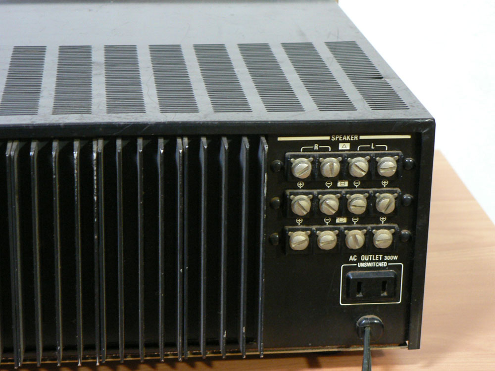

Koledzy, jakie są alternatywne rozwiązania, zamiast gołych przewodów to tego typu terminali ?
Telefunken Hymnus 101, Telefunken TL70, Beresford TC-7510.

No niestety sporo za szerokie

Śruba nie złapie czy jak?

Wojtku, te śruby sa w takich czarnych plastikowych rynienkach. Widełki są od nich szersze i śrubę docisnę z jednej strony, ale od drugiej strony opierają się o ten plastik, zamiast o metal. Przydałyby się widełki ale tak z 50 % mniejsze.

A z przodu to wygląda tak

Widełki są w przeróżnych wymiarach. Zmierz ile masz miejsca w tych rynienkach i szukaj takich widełek.

znam temat, trzeba wygiąć widełki o kąt 45 stopni i do zamknięcia
zresztą mam też widełki w kablach głośnikowych przy wzmacniaczu ....

|To może bedzie łatwiej jak podasz szerokość łba pojedynczej śruby a w zasadzie miejsca w tych rynienkach, średnicę gwintu i całego ośmio śrubowego złącza
Dokładnie na to bym stawiał, a widełki można dostać w różnych szerokościach

A jak by wykrecic te śrubki to w otwor nie wejda jakies cienkie szpilki?

Zakładasz że tam z czymkolwiek będzie styk? Kabel ma mieć styk z tymi blaszkami na zewnątrz. No i przy słuchaniu lepiej nie chodzić i nie oddychać żeby nie wypadły te szpilki

Miałem ten sam problem z widełkami do Accuphase E-303. Znalazłem jakieś Oyaide, które i tak były za szerokie. Trzeba było piłować... Zmierz, dokup jak najmniejsze i jak trzeba to spiłuj. Innego wyjścia nie ma
