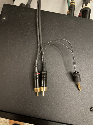

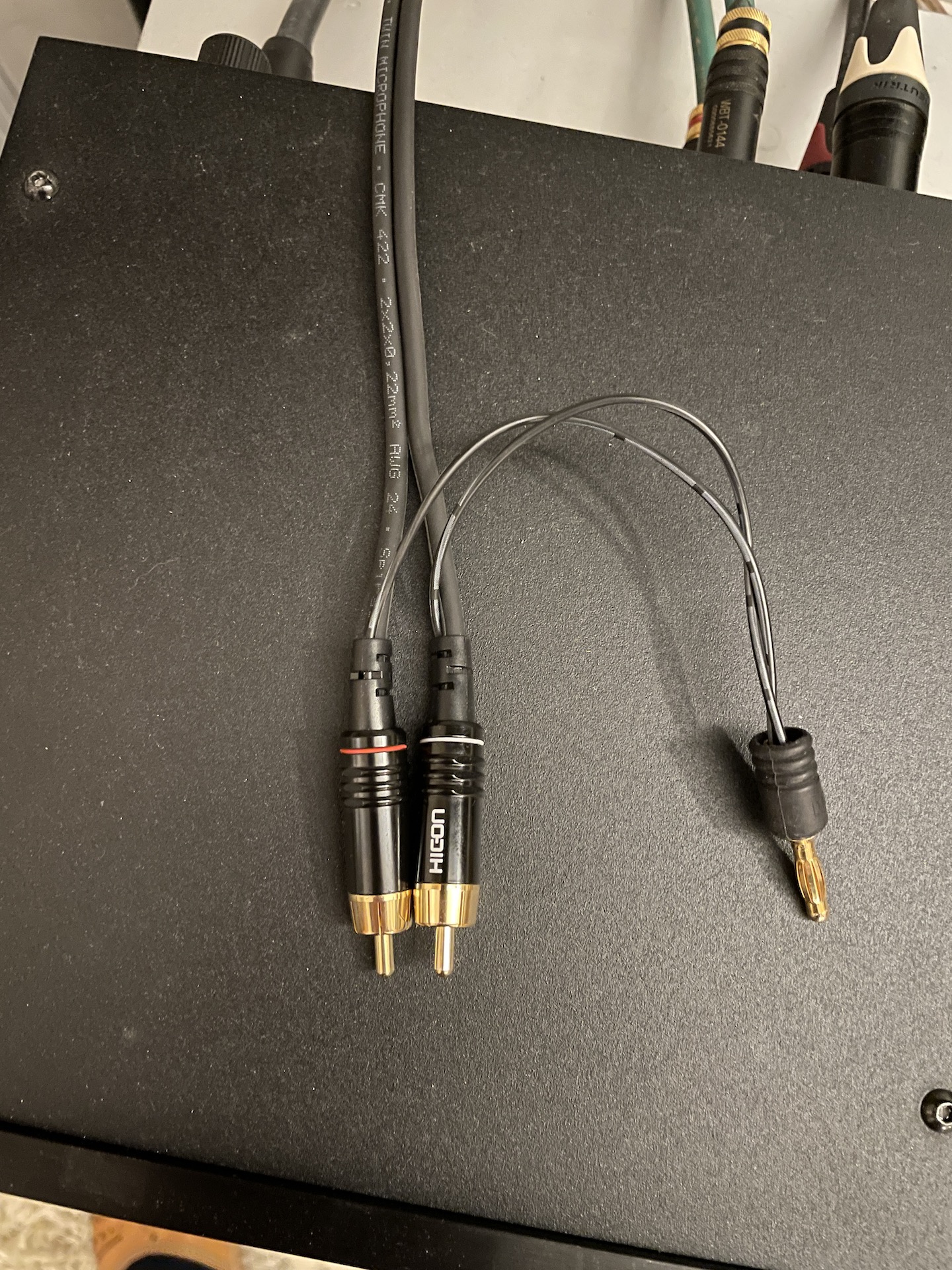

- Martynka
- Posty: 1659
- Rejestracja: 26 sty 2019, 01:05
- Gramofon: Yamaha PX3
- Lokalizacja: Gůrny Ślůnsk
Re: Zmiana brzmienia po wymianie kabla phono
Tego pytania tu się nie zadaje bo kończy się na kur.. i chu.. Coś jest w tym temacie, że ludziom puszczają hamulce. ( a odpowiedź jest prosta... to przez te cośki w drucie
To teraz zagwozdka. Kupiłem jakiś czas temu Tellurium Q Ultra Black II Phono RCA. To już ich wyższa cenowo półka. Kable po sprawdzeniu różnią się budową od pozostałych ich interkonektów. W IC pod CD, DAC czy między PRE a końcówkę oznaczenia strzałkami kierunków pokazują nam gdzie jest masowany ekran. Ekran z masą zgodnie według strzałek podłączamy od strony żródła. W RCA PHONO ekran jest masowany na obu końcach oraz jest dodatkowa żyła pomiędzy GND gramofonu a GND pre. Myślę, że to nie przypadek w interkonekcie za 3 tyś zł co potwierdza kolejny kabel PHONO RCA. W oryginalnym kablu z mojej Yamahy PX-3 czyli MOGAMI NEGLEX 2496 również ekran robi za masę od gramofonu do pre.
Co do samego TQ Ultra Black II, ten to dopiero ma tam fajne cośki... ale o tym już gdzie indziej.
