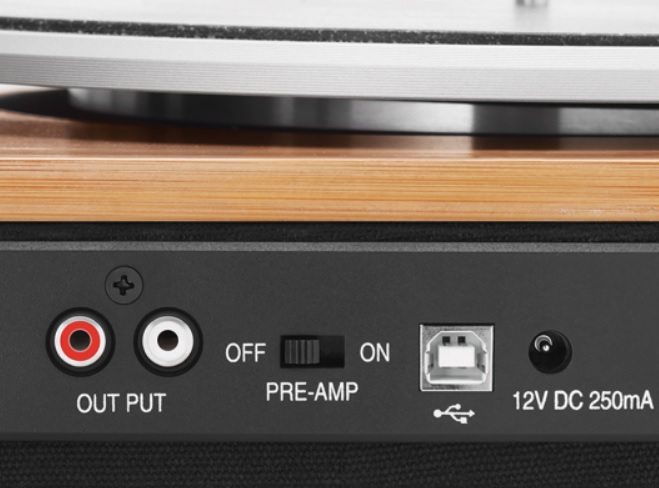

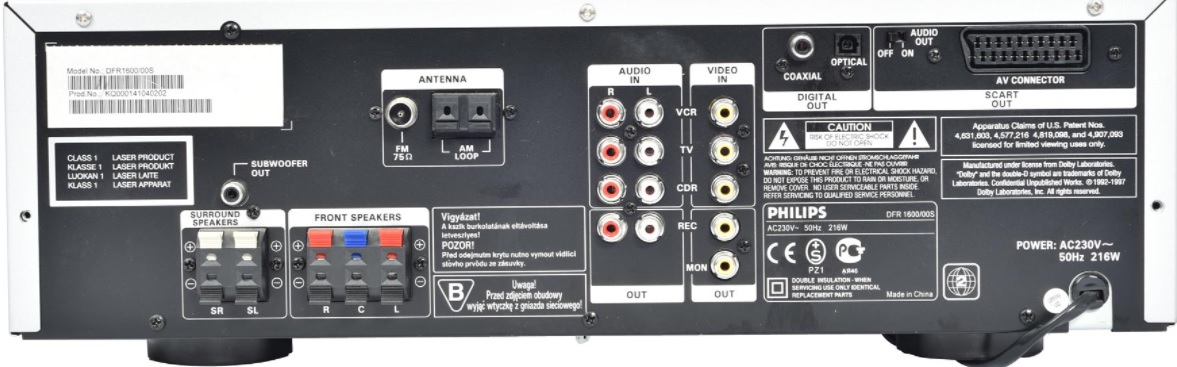

Mam w domu stare kino domowe z amplitunerem - Philips DFR 1600 (załączam fotkę z wyjściami i wejściami). Mam komplet, czyli głośniki oraz subwoofer. Planuję kupić gramofon - upatrzyłem sobie Marleya Stir it up (Wireless). Nie chciałbym wchodzić w dyskusję czy to dobry wybór - po prostu uważam, że jako pierwszy gramofon taki mi w zupełności wystarczy, poza tym jego design idealnie komponuje się z wystrojem pokoju, w którym ma stać. Moje pytanie jest takie, czy mogę ten gramofon bezpośrednio podłączyć do tego Philipsa? Niestety nie jestem specjalistą w tych podłączeniach. Fotkę z portami Marleya też załączam. Czytałem gdzieś, że jeśli wzmacniacz/amplituner nie ma wyjścia (czy wejścia?) Phono, to konieczne jest dodatkowe urządzenie - czy to prawda? Ten Marley ma wbudowany przedwzmacniacz. A jeśli nie mogę tego bezpośrednio podłączyć, to co muszę dokupić, aby to miało sens? Z góry dziękuję za podpowiedź.

Tak. Ten Marley ma wbudowany preamp (który można odłączyć lub załączyć, przez widoczny przełącznik), więc możesz wykorzystać dowolne wejście Audio In po stronie Philipsa.
No i super! To kino od dawna leży w szafie, nawet był moment, gdy chciałem go opchnąć na OLX. A teraz może mieć drugie życie. I zaoszczędziłem sporą kasę. Dziękuję za rozwianie wątpliwości :)
