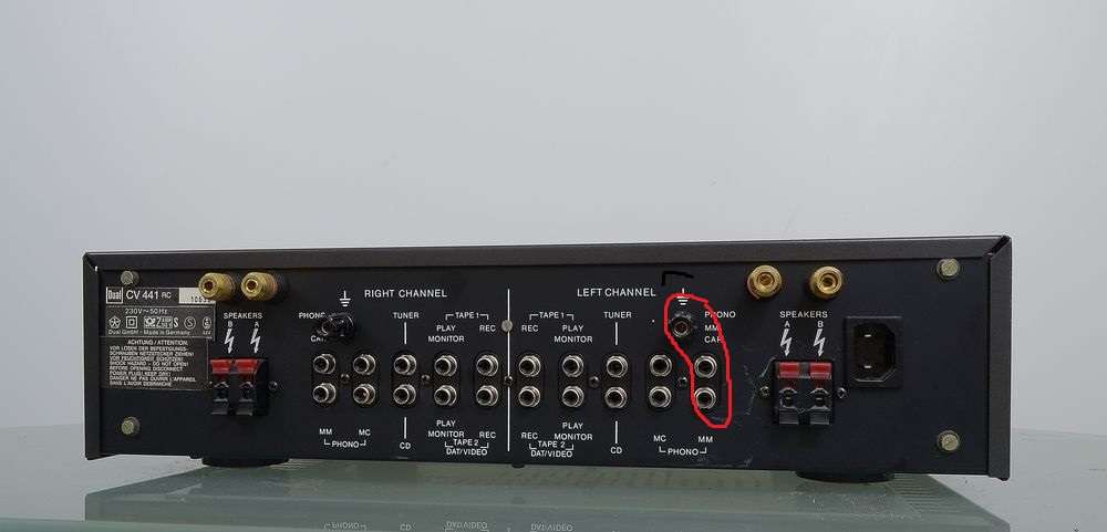

Rozumiem, że taka przejściówka:
https://allegro.pl/oferta/interkonekt-g ... 9812539896
I podpinam pod 1 kanał ? (jak w załączniku)

wybacz moje nieogranięcie ale przejściówka ma 2 wtyki RCA i jeden kabel z uziemieniem.
Na wzmacniaczu mam dwa kanały i każdy ma po 2 gniazda rca i uziemienie ?

Na czerwono zaznaczyłem w załączniku gdzie wymysliłem, żeby to podpiąć. Pytanie czy to dobry pomysł ?
Dual CS 721 / TFK RA200 / HECO P4302
Posty: 45615
Re: Dual CV 441 RC - jak podłączyć gramofon
No tak, w tym wzmaku jest trochę kosmicznie i trzeba będzie podłączyć z lewej i prawej skrajnej strony, pod MM albo MM CAP jeśli mamy wkładkę MM.
To co zaznaczyłeś to de facto dwa różne wejścia dla lewego kanału.
Ergo - może kabelka przy przejściówce nie starczyć na taki rozjazd, ale to zależy od długości.

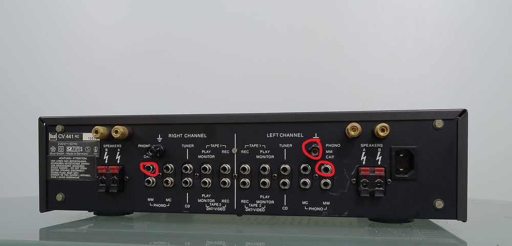

Reasumując tak to trzeba podłączyć ? :think:

czapelle pisze: ↑
27 gru 2021, 13:43
Aha.
Post autor: olsza84 »
No jest to namieszane trochę. Ale zwykłą MM należy podłączać do tych dolnych wejść a nie górnych.

#15
było ale powtórzę tam na środku masz linie oddzielającą wejścia prawego i lewego kanału to co co jest zaznaczone odpowiednim napisem dla danej strony wiec jeden kabalek RCA na prawo a drugi na lewo od tej dzielącej linii inaczej d..a gra tylko 1 kanał . źle to zaznaczyłeś :D
edyta
dokładnie jak na 2 zdjęciu z tym czymś czerwonym imitującym koła
