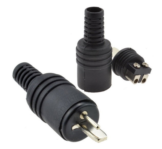

Te małe skręcane kostki ala din to straszna padaka jest, nie trzymają po skręceniu, słabe ogólnie, trza uważać by nie zrobić zwarcia...
Ja bym nie obcinał, sam przewód to dziś zabytek orginalny,
a można kupić przejściówki z din...

jaca1970 - tak właśnie chcę zrobić - zachować nieruszone OE przewody, a dorobic swoje z wtykiem DIN z jednej strony i gołe z drugiej.
A te wtyki skręcane - widziałem je tylko na foto, wrócę do domu to je wypróbuję.

Jeśli nie chcesz tych odcinać ori, to mogę w razie co odstąpić ci zapasowe na ori kablach od Saby Box z dołożonymi zakręcanymi wtykami DIN (jak na fotce) a z drugiej obcięte.
