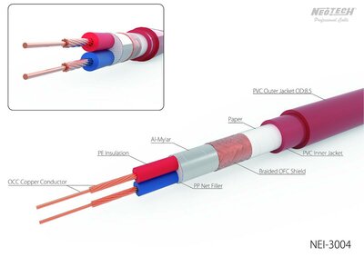

Neotech to są super przewody. W ładnym oplocie w markowym pudełeczku dostają zero do ceny na końcu.
Pojemność tego przewodu to 47pF na metr, więc trudno o coś lepszego.

Miedź srebrzona 55pF https://www.czakmusic.pl/van-damme-silv ... 9203,11525
Z ciekawości spróbuję tych Neotechów niskoimpedancyjnych (miedź OCC).

A co powiecie na NEI-3003 z domieszką srebra? Pojemność podobno ma zbliżoną do NEI-3005 - 58pF. Jest jeszcze MOGAMI 2497 - 67pF.

Z pomiarów, ale nie moich. Tak czy siak, zakres 45-60pF to jest dobra wartość na kabel do gramofonu.
