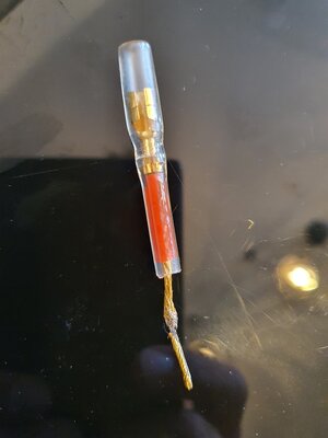

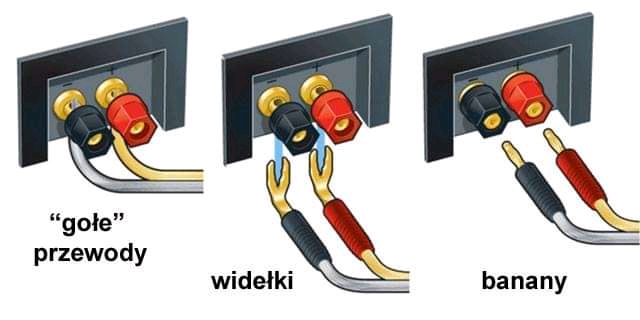

Posiadam zacne monitorki living audio, które mają wejścia do gołych przewodów kabli głośnikowych (przepraszam za terminalogie, proszę patrzeć na rys), ja niestety mam tylko kable z końcówkami bananowymi, gdyż jeszcze się nie dorobiłem wszystkich rodzajów.

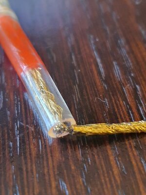

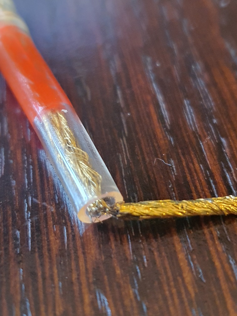

Do rzeczy zakupiłem pół środek w postaci przejściówek banan-góły przewód, niestety dzieje się z tym żle, poprostu się przerywają, zgrozo nie obracam kablami o 360st, żeby tak się działo, może to od ciężaru kabli, nie wytrzymują... :think:
Może macie jakiś pomysł, jak wzmocnić taki adapter? może macie jakiś cynk gdzie mogą być lepszej jakości?
Czy może już czas pomyśleć nad lepszymi kablami głośnikowymi 2,5mm, tylko czy te sprężynki wstrzymają taki drut?

kwestia jak sprężynki w gniazdach trzymają. dodam, że kolega ma koty na pokładzie. kocur łapą trąci, przewód wyleci i kłopot gotowy. ja bym dal nowe gniazda na banany albo jakoś polutował na stałe przewody.
Andrzeju sprężynki bqrdzo dobrze trzymają, tylko te linki mi się przecierają w adapterach.
Widziałem na tej aukcji, że wtyki z bananów mogą być dociśniete śrubką na ścisk, kupie je i zobaczyny
