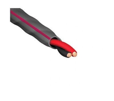

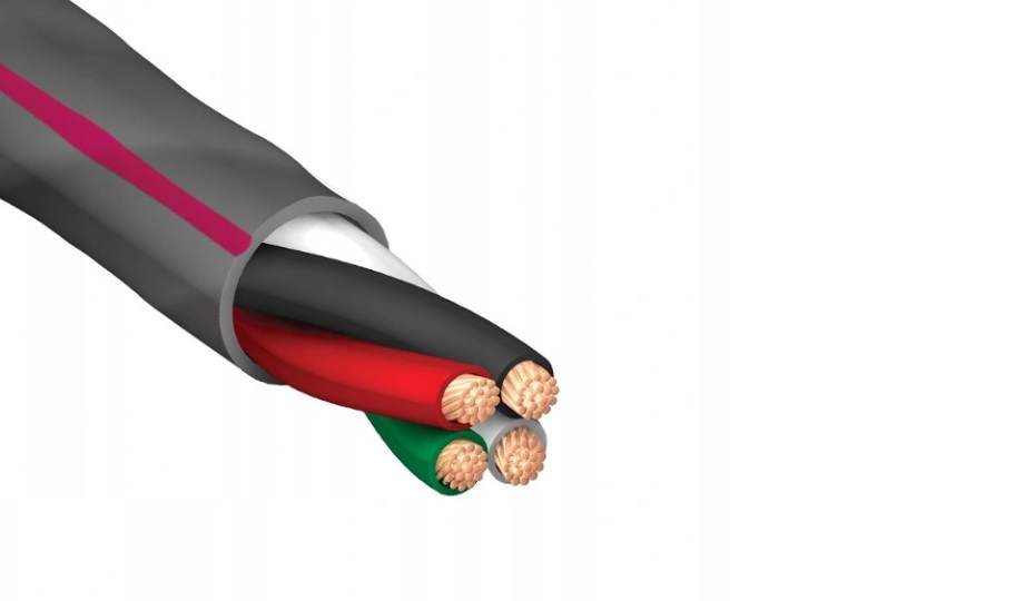

Panowie jakie jest wasze zdanie.
Kolumny mają tylko jedną parę na wejścia bananowe.
Czy jest zatem sens instalować 4 żyłowy np taki jak na drugim foto. Wtedy we wzmacniaczu mógłbym podpiąć każdą żyłę osobno, a przy kolumnie musiałbym skręcić/zlutować po dwie pary do jednego bana. Czy takie rozwiązanie nie ma sensu i powinienem zastosować coś takiego jak na fotce pierwszej? W pierwszym wariancie zyskałbym grubszy przekrój, nie chodzi o cenę, tylko o opinie czy warto?

Chodzi mi o to, że wzmacniacz ma wyjścia na dwie pary RCA, czyli mogę podpiąć 4 banany na kanał, i każdą żyłę w tym 4 żyłowym od strony wzmaka mogę dać na osobnym bananie. A w kolumnach mam tylko wejście na jedną parę bananów, tak że bym musiał do jednego banana podłączyć dwie żyły kabla 4 żyłowego na kulumnę. Zastanawiam się czy to ma sens i czy byłoby dobrze.

A jaki masz wzmak? Bo przeważnie te dwie pary na kanał to wyjście A i B. I żeby zagrały razem to trzeba wybrać A+B na selektorze kolumn (ale to pewnie wiesz). Jeśli masz jakieś "małe" czy "wąskie" gniazda i nie możesz podpiąć grubszego przewodu, to myślę, że może mieć to jakiś sens.

Wzmacniacz to NAD 375, tak ze strony wzmaka bym wybral A+B, tylko na kolumnach bym musiał po dwa przewody łączyć. Zrobić tak by przewód był grubszy czy nie ma sensu i wybrać cieńszy (tzn dwużyłowy).

A czy przy takim "podwójnym przewodzeniu" nie zrobi się nam jakaś pętla?

No właśnie nie mam pojęcia, stąd pytanie. Mogę jeszcze zmostkować przewody przy wzmacniaczu, i użyć klasycznie po jednej parze bananów i przy wzmacniaczu i przy kolumnach. Tylko czy takie rozwiązanie jest pożądane? Nie popełnię błędu?

Jeżeli nie masz podzielonych wtyków na zwrotnicy kolumn to absolutnie nie możesz pod jeden port kolumn podłączyć sygnału z wyjść wzmacniacza A i B razem. To są wyjścia na dwie pary kolumn. Przy Twoich kolumnach zastosuj kabel dwużyłowy a jeżeli masz czterożyłowy to mostkujesz (skręcasz) na jednym i drugim końcu i podłączasz tylko do jednego wyjścia ze wzmaka A lub B.

Teraz do rozstrzygnięcia pozostaje kwestia, czy w takim razie warto się pchać w kabel 4 żyłowy i mostkować, czy pozostać przy dwużyłowym?
Najlepiej by było brać dwużyłowy ale za to grubszy, no ale zastanawiam się nad tym i chciałbym poznać Waszą opinię.
