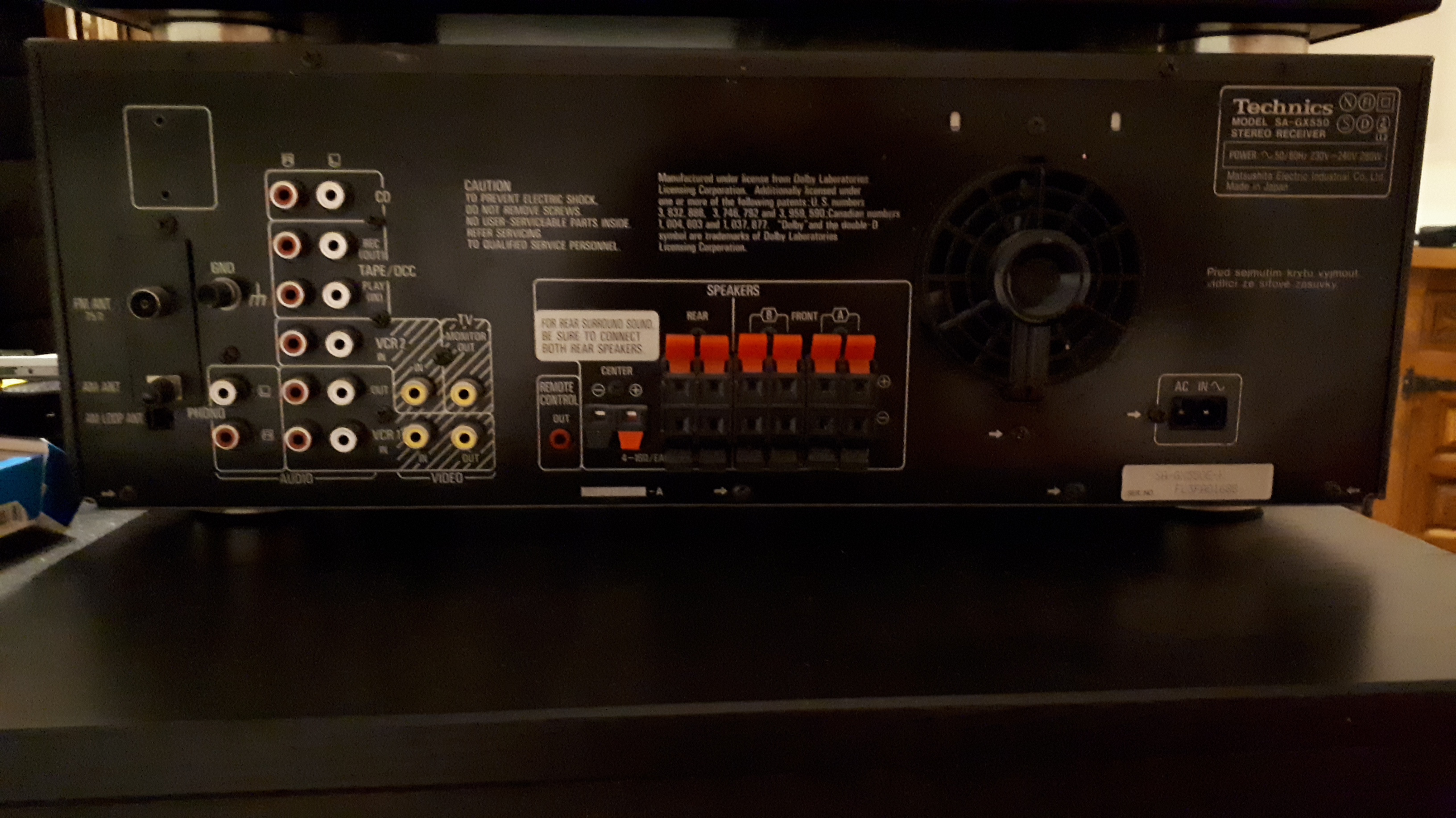

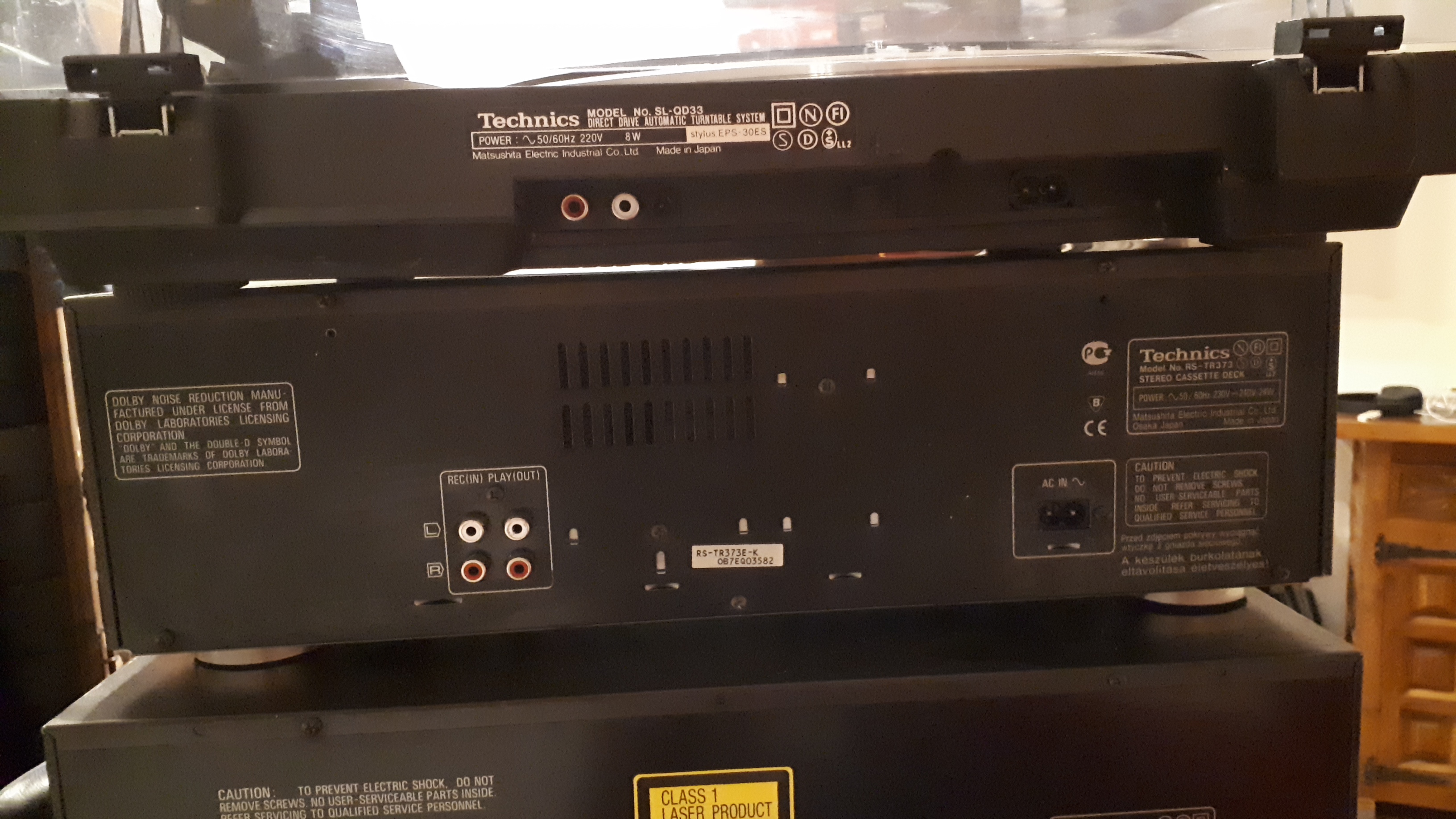

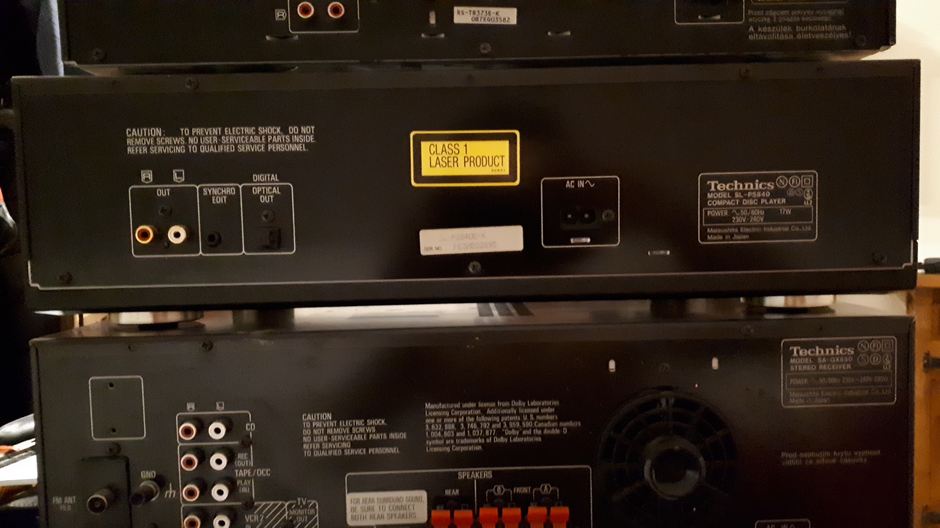

Jakbyś wrzucił zdjęcie od tyłu tych sprzętów, to by znacząco ułatwiło sprawę. Tak na szybko, to pewnie będziesz potrzebował garść kabli 2x RCA-2xRCA

Jasne, nie pomyślałem.

Potrzebujesz trzech przewodów RCA np. takich po taniości, jeśli chcesz podpiąć nagrywanie na kaseciaku, to czterech:
https://allegro.pl/vitalco-kabel-przewo ... 80402.html
No i czterech zasilających np.:
https://allegro.pl/przewod-kabel-zasila ... 73175.html
Do wzmacniacza przydałby się lepszej jakości (droższy), bo w tych tanich chińskich żyła ma grubość włosa.
Nie napisałeś czy masz jakieś kolumny. Do tego też potrzebujesz przewody. Wystarczą zwykłe z Castoramy.

Ok, dzięki za odpowiedź, a pytanie mam jeszcze odnośnie kabla uziemiającego do gramofonu. Szukałem go na różnych stronach jednak nie znalazłem. Jedyną drogą jest samodzielne wykonanie?
appel
Posty: 185
Rejestracja: 06 lis 2017, 19:37
Re: Potrzebne kompletne okablowanie
Post autor: appel »
Wg mnie tak. Oryginalny kabel jest od dawna wykupiony, jakieś samoróby można kupić w USA - u mnie wystarcza kawał drutu tak dopasowany, by nie wypadał z gniazda w gramofonie.

Niestety to nie taki kabel. W sl-qd jest inne gniazdo. Tam pasuje coś takiego:
https://www.turntableneedles.com/SJPB7M ... _3819.html
a tak poza tym to chyba wystarczy drut.
