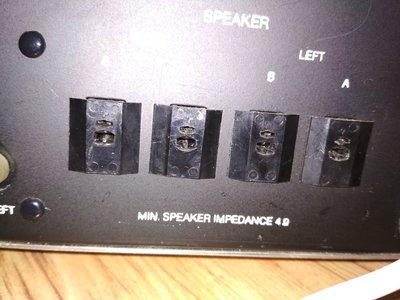

Cześć i czołem!
Mam pewien (pewnie banalny) problem z wejściem głośnikowym we wzmacniaczu. Nie spotkałem się w życiu z takim wejściem, nie mam pojęcia jak do tego podejść, czy jest na to jakiś sposób. Zdjęcie wejścia znajduje się w załączniku. Próbuję podłączyć do niego kable głośnikowe, ale nic nie szumi, nic nie buczy. Nie mam pojęcia jak z tym sobie poradzić. Podobno są jakieś wtyki do tego (pytanie jakie). Czy istnieje jakiś 'domowy' sposób, by to działało? A może po prostu ja tego nie umiem podłączyć? : D Pozdrawiam!
- Regsoft
- Posty: 6701
Re: Podłączenie kolumn do wzmacniacza
Możesz podłączyć 2 zestawy kolumn stereo A i B.
Chcą podłączyć dwie kolumny (stereo) używasz gniazd Right-A i Left-A.
Na jedno gniazda DIN-2 masz jedną kolumnę.
http://allegro.pl/wtyk-glosnikowy-na-ka ... l#imglayer
To DIN2, kropka +, kreska -. Możesz wsadzić gołe kable byle nie zrobić zwarcia. Albo kupić wtyki na alle http://allegro.pl/ShowItem2.php?item=7011999509

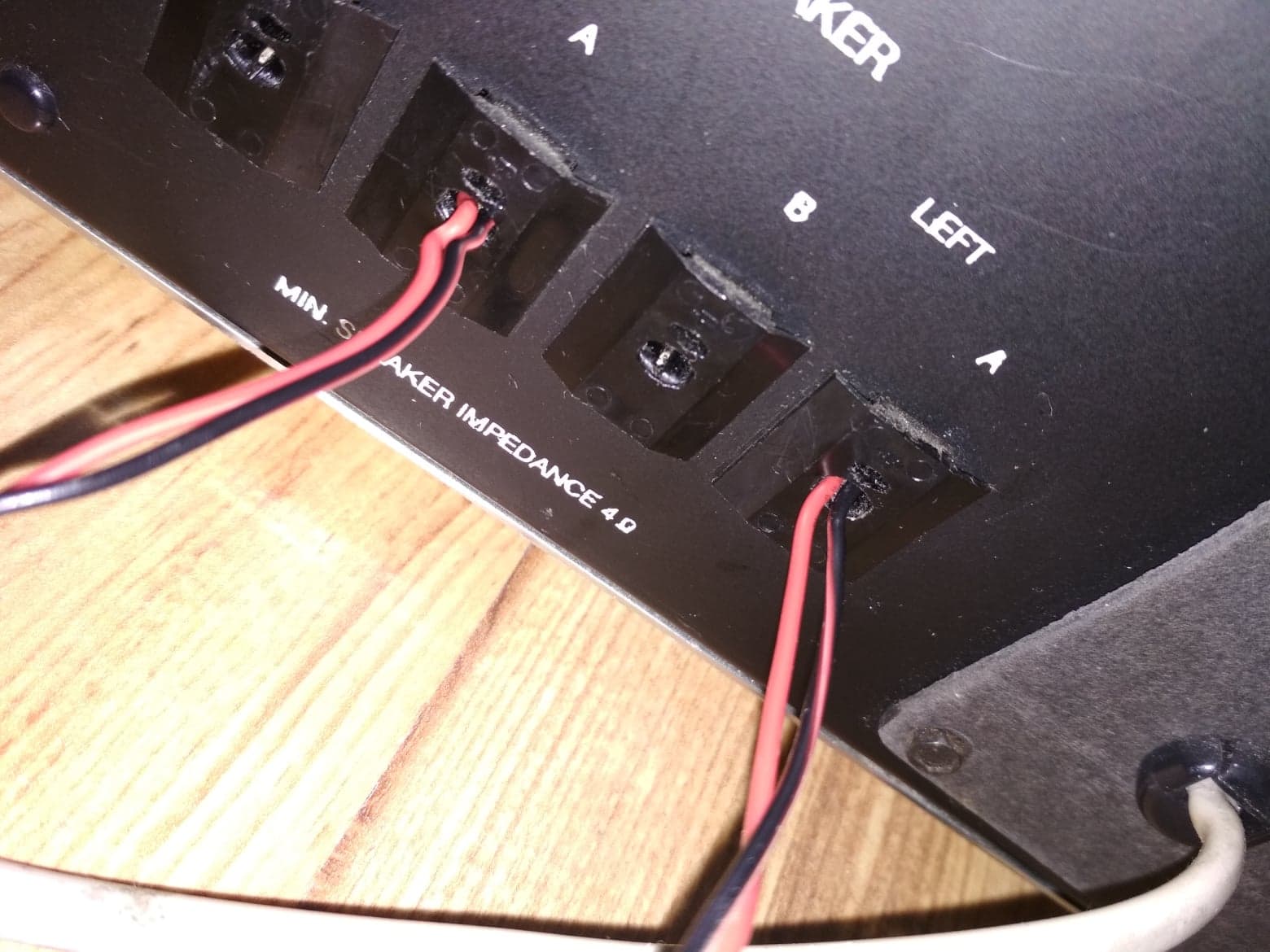

Próbuję wsadzać te gołe kable tak, jak na zdjęciu, przełączam pokrętło na "A" ale niestety nic z tego, ani szumu...
Patrząc na te wtyki, które wrzuciliście, widzę, że on ma tak jakby 'dwa kawałki drutu' (nie wiem jak to nazwać), które wchodzą w te wejście. Wsadziłem kable tylko w te poniżej, może tu tkwi błąd?

Głupi ja! Jest jakiś domowy sposób, by to zrobić, czy muszę te przejściówki załatwiać?
nie możesz wpakować dwóch przewodów w jedno gniazdo, muszą być rozdzielone. Czerwony w gorny mały otwór a czarny w dolny większy otwór.

- amrowek
- Posty: 8751
wygląda mi to na hardcor
plus to ten mały a minus ten duzy płaski

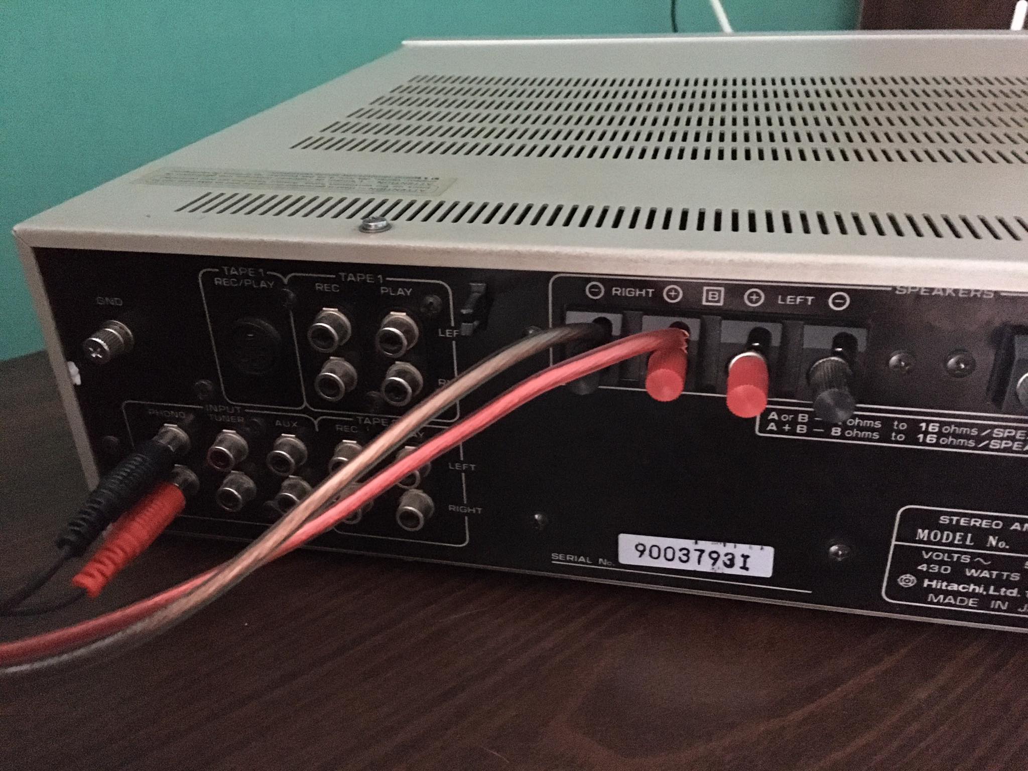

Cześć,
mam podobny problem, jak kolega.
Posiadak gramofon Akai Ap001, wzmacniacz Hitachi HA5700 oraz kolumny Canton c 850 (80w) i... próbuję różnych kombinacji jeśli chodzi o połaczenie zestawu kablem (OFC miedziany) i nic..
Dodam, że jedną rzeczą, jaka się zadziała to grająca przez chwile jedna kolumna (nie wiem, czy lewa czy prawa bo nie widzę oznaczeń na nich), następnie się rozlączyła przy ruszeniu kabla. Druga nie zagrała.
Wrzucam zdjęcia, jak sprzęt wygląda z tyłu. Mam nadzieję, ze ktoś jest w stanie powiedzieć mi, jak to diabelstwo połaczyć
Gniazda we wzmaki mogą być odkręcane i ...lub też odciągane
Już były podłączone inne głośniki, mniejsze kolumny zamienne, wcześniej działały :/ Teraz jedna kolumna działa od czasu do czasu, rozłącza się w sytuacji kiedy ruszam kabel, a druga ani drgnie :/

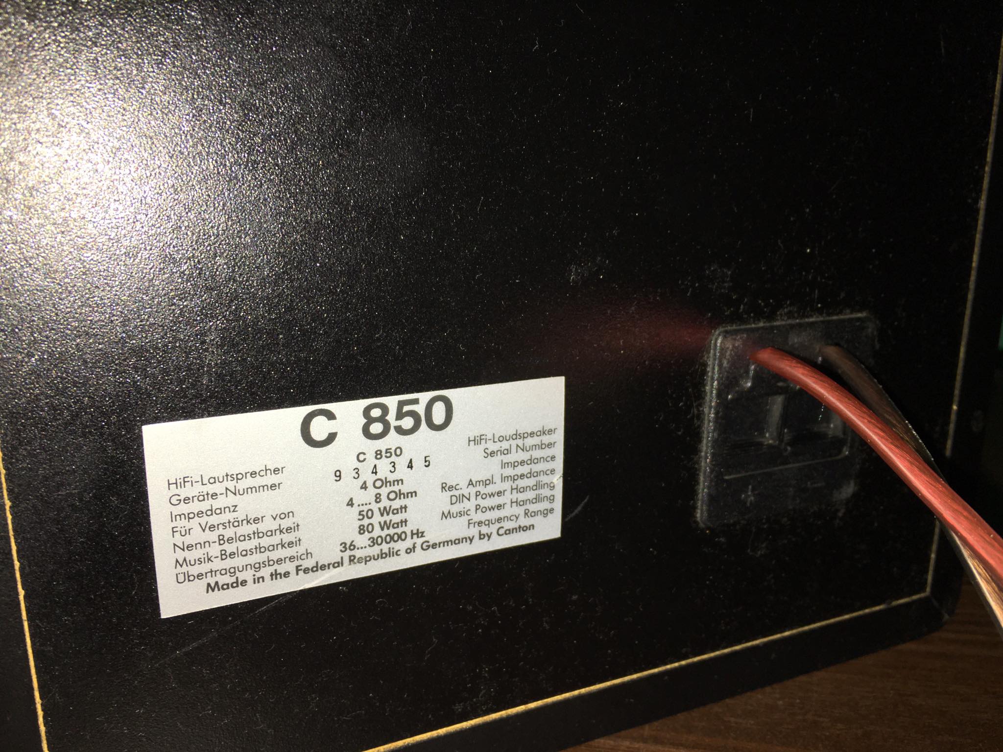

Mi to wygląda jakbyś zbyt głęboko włożyła przewody w zaciski na kolumnach i nie ma pewnego styku. Oskóruj kable na długości ok 1 cm i włóż tak, żeby zacisk trzymał za przewód, a nie za izolację.
Za pierwszym razem zostawiłam ok 3 cm wolnego przewodu, tak, że aż drut wystawał. Myślałam, ze w tym problem (ze nie przewodzi dobrze), dlatego pozostawiłam jakieś 0,5 mm i włożyłam prawie z obwódką we wtyki. I nadal nic:/
Teraz jest ok 1 cm i nadal nic, juz wariuję od możliwości opcji, jakie mogłam zrobić źle
