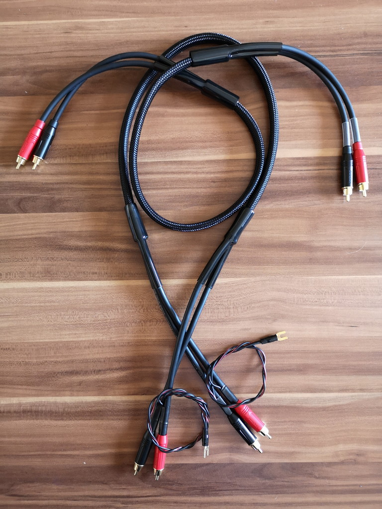

Post autor: tuczi77 »
Są jednak pozytywy tego siedzenia na dupie w domu :D
Gramofonowy: Klotz MC5000 + Amphenol
Sygnałowy ->: Klotz MY206 + Amphenol
Koszulki Y niestety trochę za duże wybrałem i szczególnie na sygnałowym są nieco za luźne :shifty:

Sugerowałem się Waszymi podpowiedziami tutaj i stąd wybór składników. Najdłużej męczyłem się z tym phono, żeby jakoś rozsądnie wypuścić żyłę GND, ale finalnie się udało i jestem bardzo zadowolony z efektu. Niestety trzeba wtedy poświęcić te gumowe, kolorowe końcówki z Amphenola, bo Klotz + żyła nie mają szansy żeby się przez nie przecisnąć i zakręcić wtyk. Frajda jest, choć bawiłem się z tym łącznie chyba z 8h. Teraz poszłoby już szybciej, bo wiem co i jak.

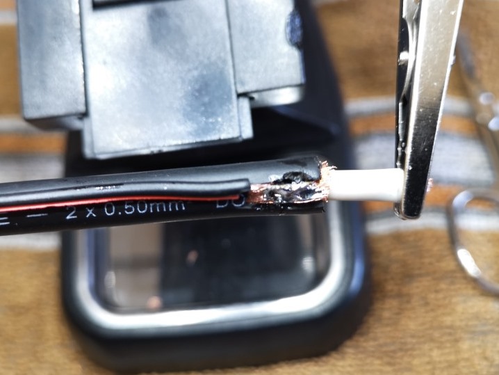

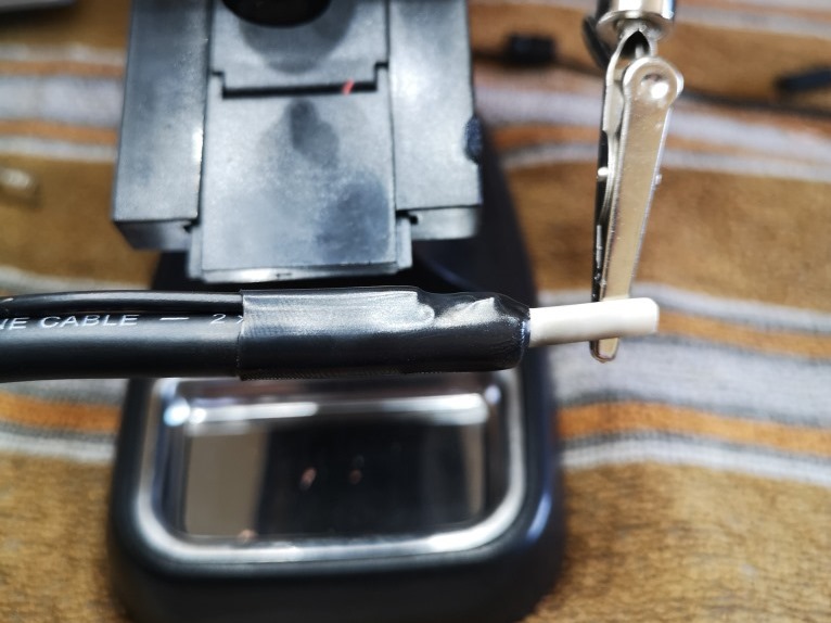

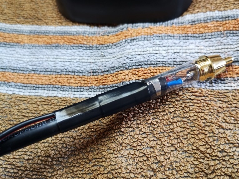

Przewód GND przylutowałem dokładnie tak samo jak ty (pierwsza fota) . W ten sposób nie powstaje zbyt grube połączenie. :handgestures-thumbup:
tuczi77 pisze:
28 kwie 2020, 15:24
Dokładnie. Gdzieś chyba pisałem że ważne jest odpowiednie dobranie wtyku do grubości kabla :think:. Sam kiedyś to przeoczyłem to dlatego teraz taki cwany jestem ;)
Podoba mi się ten gumowy rozgałęźnik zaraz za oplotem. Fajnie to wygląda. To jakieś termokurczliwe ustrojstwo jest? Czy tak Ci się ładnie dopasowało? Możesz podrzucić jakiś link?
Dzięki.
tuczi77
Posty: 1718
Gramofon: Kenwood KD-7010
Re: Interconnecty - testy różnych kabli
#101
Gumowy rozgałęźnik to "koszulka silikonowa typ Y". Można kupić w różnych rozmiarach, ale to silikon, więc nie są termokurczliwe i dlatego pisałem, że ja wybrałem nieco za duże (XL) i lepsze prawdopodobnie byłyby rozm. L. Nie znalazłem innych niż produkcji Melodika --> https://www.google.com/search?q=koszulk ... kcji+kabli
Oplot poliestrowy kupowany oddzielnie. Jest mnóstwo wzorów i rozmiarów ;)
https://www.google.com/search?q=oplot+p ... y+na+kable
Ja wszystko kupiłem na Allegro. Jak chcesz bezpośrednie linki to mogę wysłać na PW ;)
