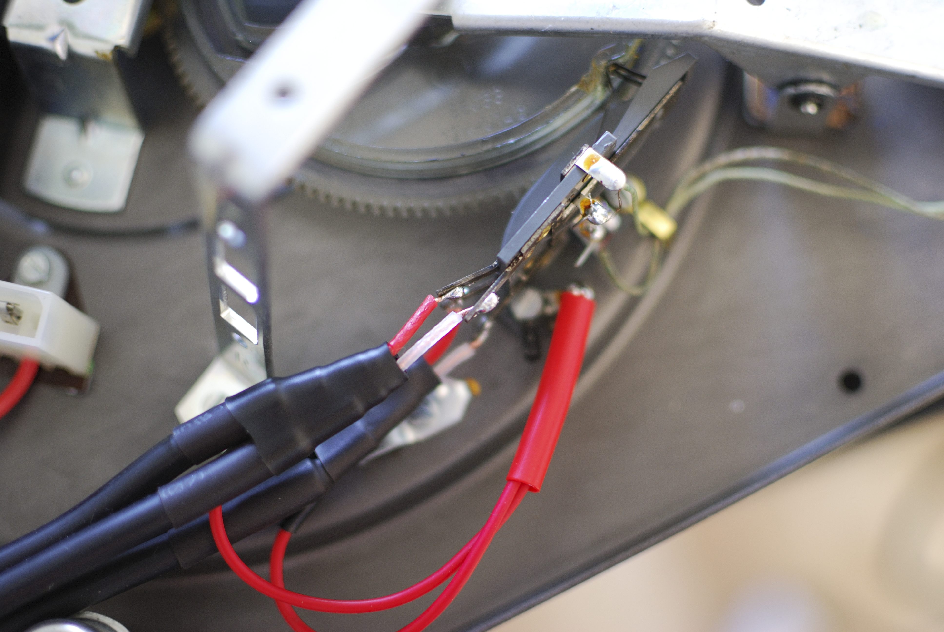

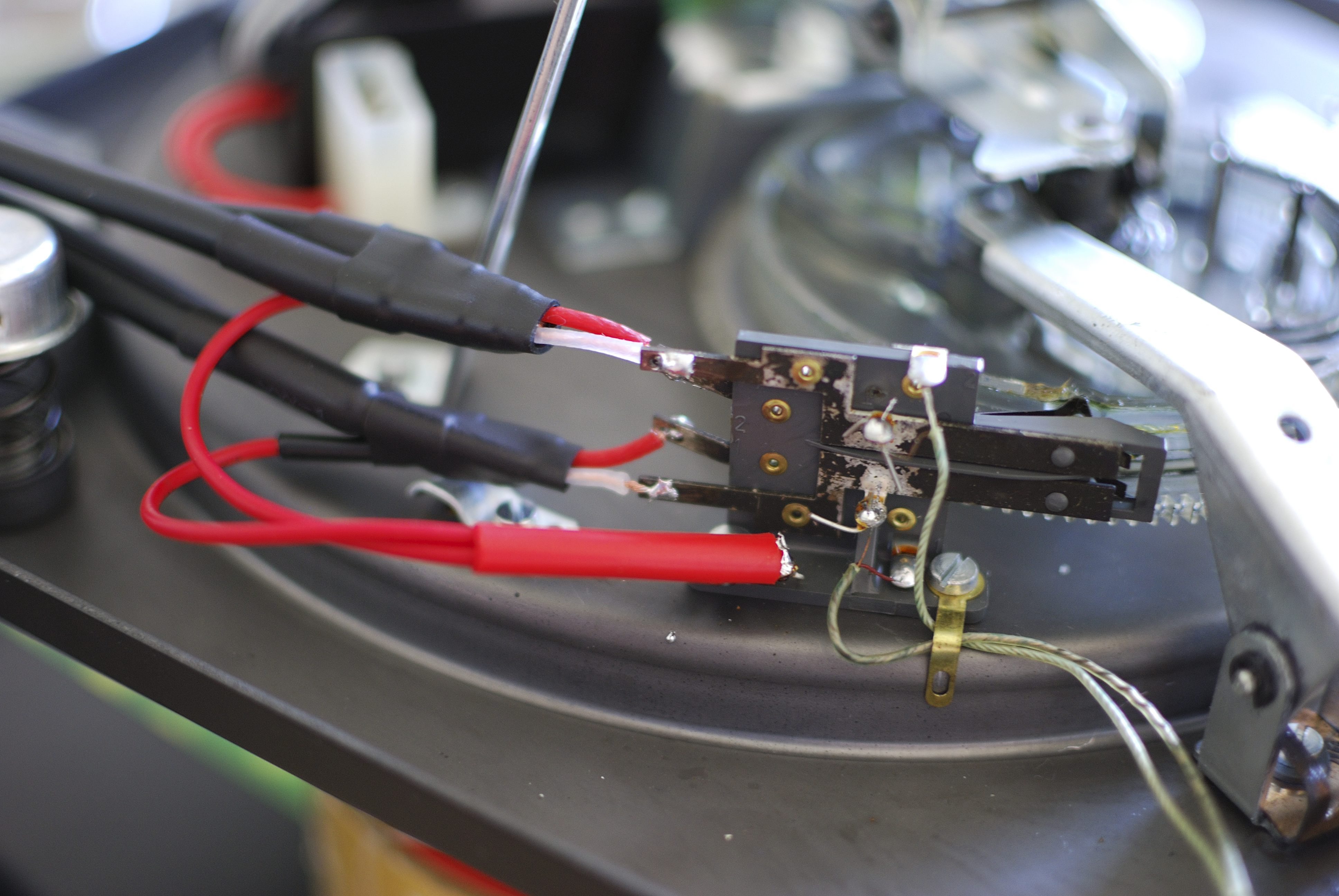

Przewody dolutowałem bezpośrednio do metalowych "styków", eliminując oryginalne "wsuwki". Jeszcze to poprawię przy okazji wymiany okablowania ramienia ale muszę się do tego przygotować

Kierunek ok.wykonanie to jest połączenia lutowane hm...kiepskie.

Wiem że szału nie ma i luty do poprawy. Tyle że mam problem z przyczepnością cyny do tych metalowych blaszek... Za nic nie chce się to trzymać.
W każdym razie zrobiłem to na próbę żeby sprawdzić rozdzielenie mas. I w takim stanie nie zostawię

Ja bym użył tych blaszek tylko jako stelaża dla tych czarnych kabli i przylutował przewody sygnałowe bezpośrednio do nich.

A masz tam jakąś kalafonię czy gołą cyną lutujesz? Wyczyść czymś styki (alkohol ew lekki papier ścierny). Nanieś na styki i przewody kalafonię. Pocynuj osobno styki i osobno przewody. Przylutuj przewody nagrzewając styki a nie drut. I powinno być ok.yamahafan pisze:Wiem że szału nie ma i luty do poprawy. Tyle że mam problem z przyczepnością cyny do tych metalowych blaszek... Za nic nie chce się to trzymać.
