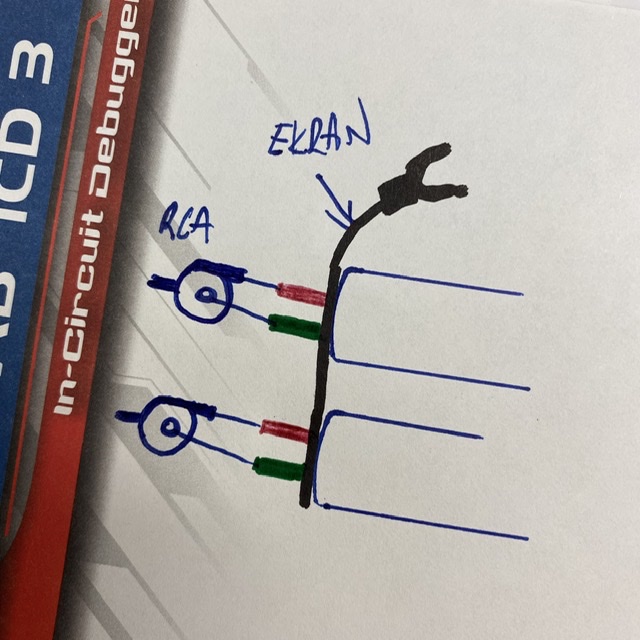

Byłby ktoś w stanie to odnaleźć i podrzucić? Jestem właśnie na etapie przygotowań do wykonania sobie przewodów gramofon --> wzmacniacz i nie do końca wiem jak to prawidłowo zrobić. Kupiłem już 2m Klotza MC5000, 4 x Ampenol i 1m jakiegoś głośnikowego na żyłę GND. Jak już zdążyłem z posta Simona zrozumieć, to wykonywanie ich w technologii kierunkowej (jak na zdjęciu poniżej) nie ma sensu i jest na to inny patent. Jaki?SimonTemplar pisze: ↑01 mar 2020, 17:32Była gdzieś na forum fajna fotka wrzucona chyba przez @ahaja jak to powinno być łączone i do niej się stosowałem.

Re: Interconnecty - testy różnych kabli
Na szybko, odręcznie i z pamięci bo w robocie jestem
Tak połączyłem we wtykach. Odizolować ekrany od reszty, połączyć razem i zakończyć widełkami. Dokładnie tak samo z drugiej strony.
Tak. Ja połączyłem te masy na obu końcach. Wygodniej się to podłącza a efekt ten samtuczi77 pisze: ↑11 mar 2020, 13:00Zrobić coś takiego jak na tej aukcji?
Dla uściślenia w temacie. Ameryki tu nie odkrywam ale widzę że może się komuś przydać
Połączenie dla kabla dwużyłowego, ekranowanego.
Do wykorzystania np. przy połączeniu bezpośrednim ramienia gramofonu z przedwzmacniaczem gramofonowym (lub pre wbudowanego we wzmacniaczu).
Natomiast jak komuś potrzeba (BO ma w gramofonie wyprowadzone RCA i GND na obudowę) to można zakończyć obie strony wtykami RCA.
Ta fotka sporo wyjaśnia. Natomiast przy kablach jednożyłowych, ekranowanych (najczęściej spotykany interkonekt RCA-RCA) połączenie to:
żyła kabla lutowana do pinu wtyku RCA natomiast ekran lutowany do obudowy wtyku RCA. Tak samo łączymy po obu stronach. Łatwizna
Ewentualnie (jak potrzeba) to GND puszczamy dodatkowym osobnym przewodem.
Simon, dla mnie wszystko jest teraz jasne, dziękuję
