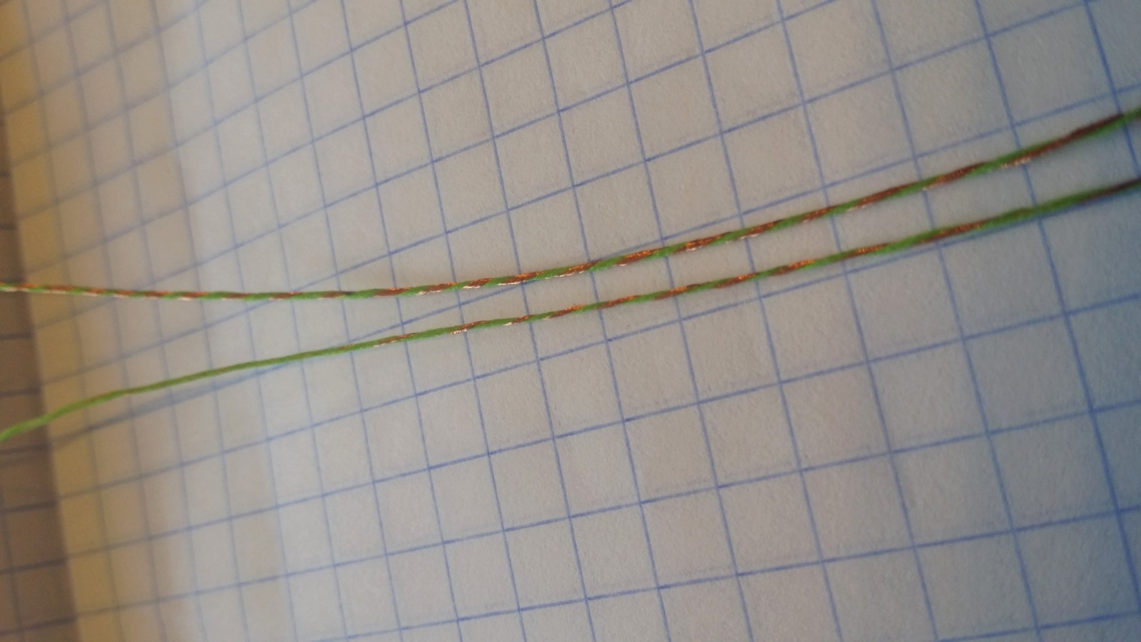

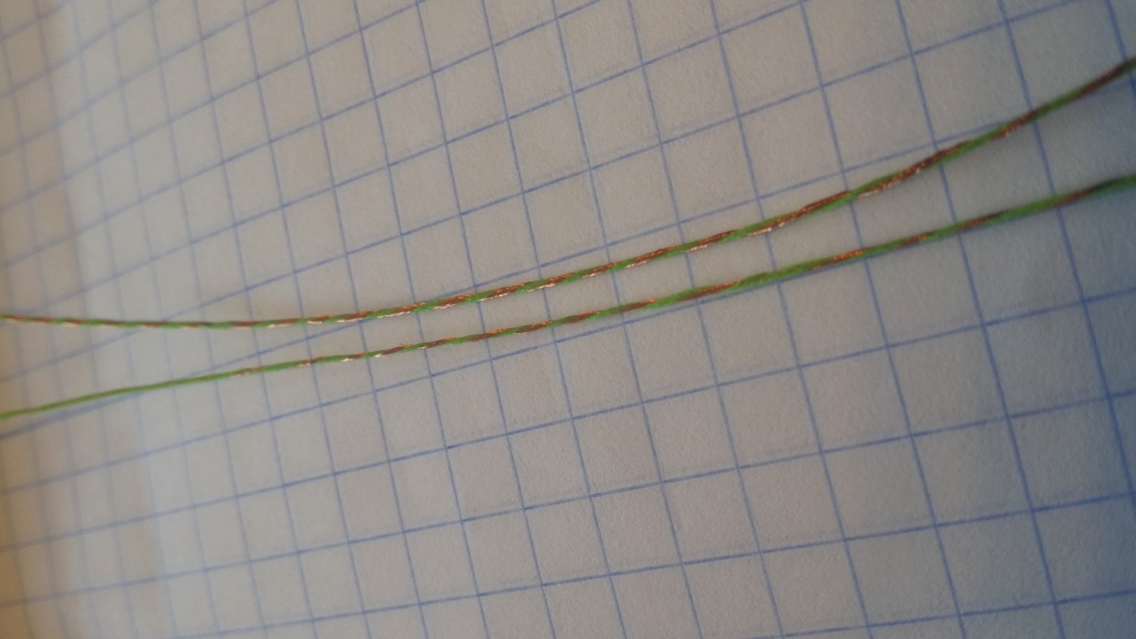

No i jednak kręciłem od nowa. Ramię z 25-cioma żyłami w jednym kabelku miało problem.
Nowe mają 12 żył - uzyskałem fajny dźwięk i ramie nie ma kłopotu z oporami. Grubość żyły 0,05 mm
W załączeniu porównanie kabelków.

Porównanie 25 żył i 12
