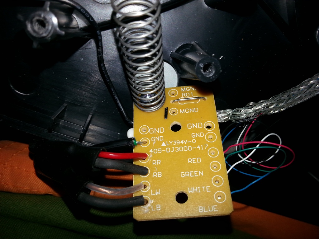

ahaja pisze:Uziemienie:
puszczasz osobnym przewodem, linką. Nie dawaj za cienkiego bo możesz mieć problem z przydźwiękiem.
Jaki kabel jest polecany ? czy nie brać tego pod uwagę.Kabel to kabel na uziemienie ?

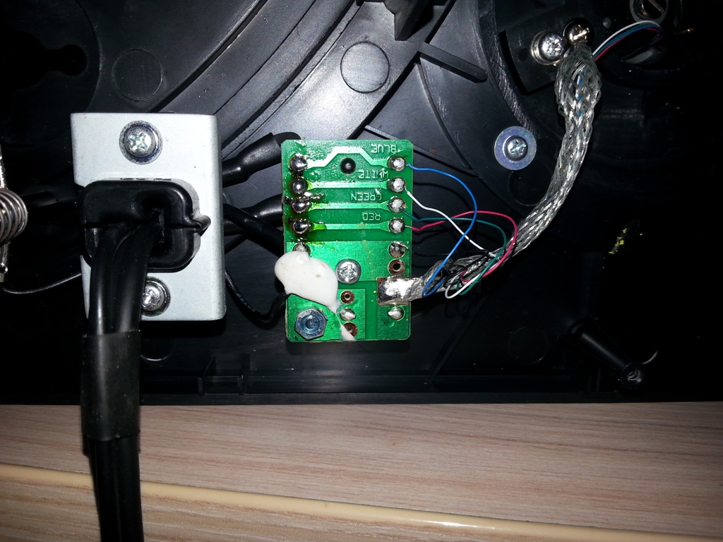

czy to jest dobrze zrobione ?
ahaja
Posty: 1282
Lokalizacja: Pń
Wymiana kabli sygnałowych. Wskazówki.
#63
Post autor: ahaja »
Na 1 zdjęciu pierwszy kabel od góry po lewej to GND >> uziemienie.
Może być dowolny 0.5-1mm^2.

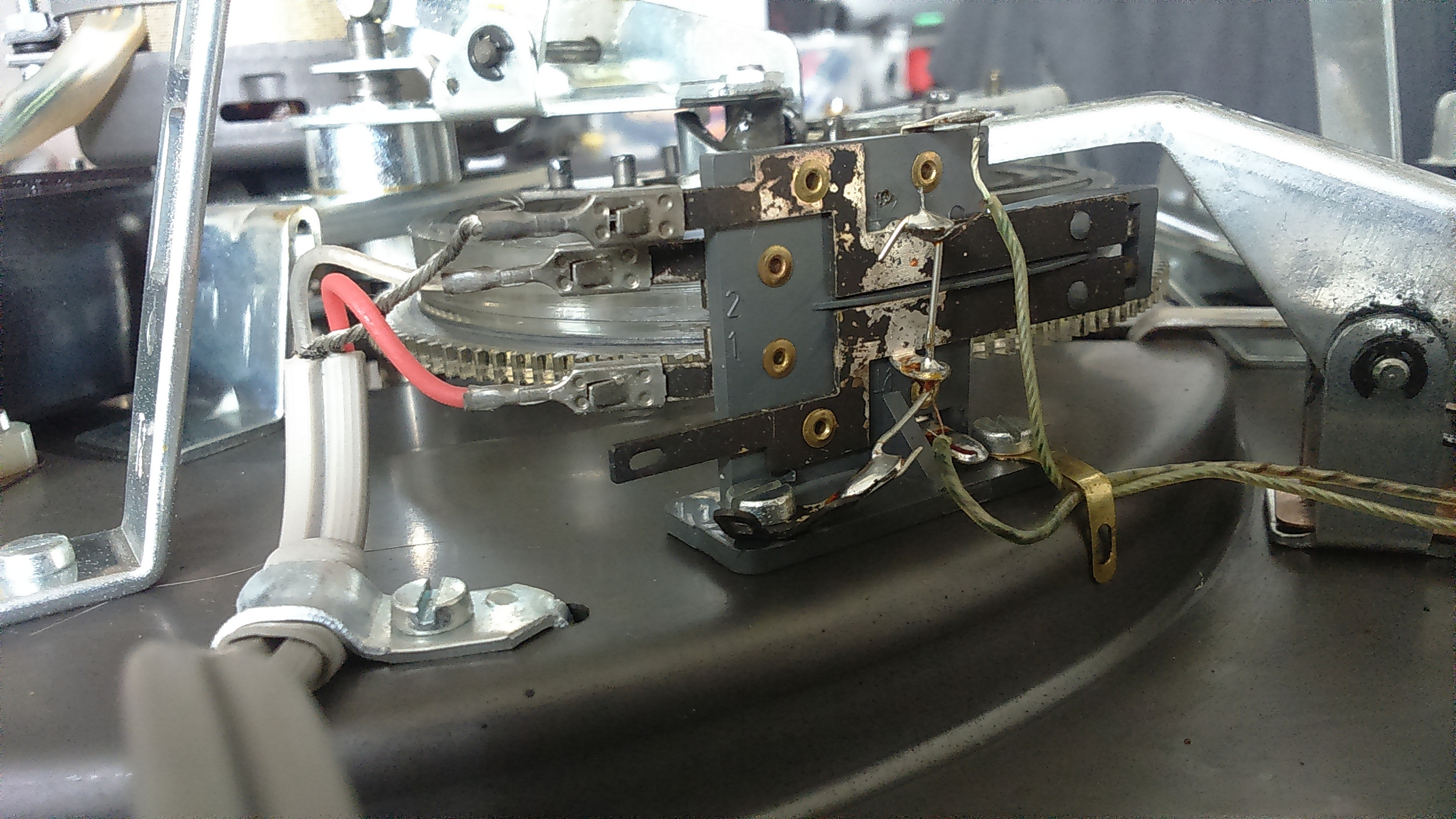

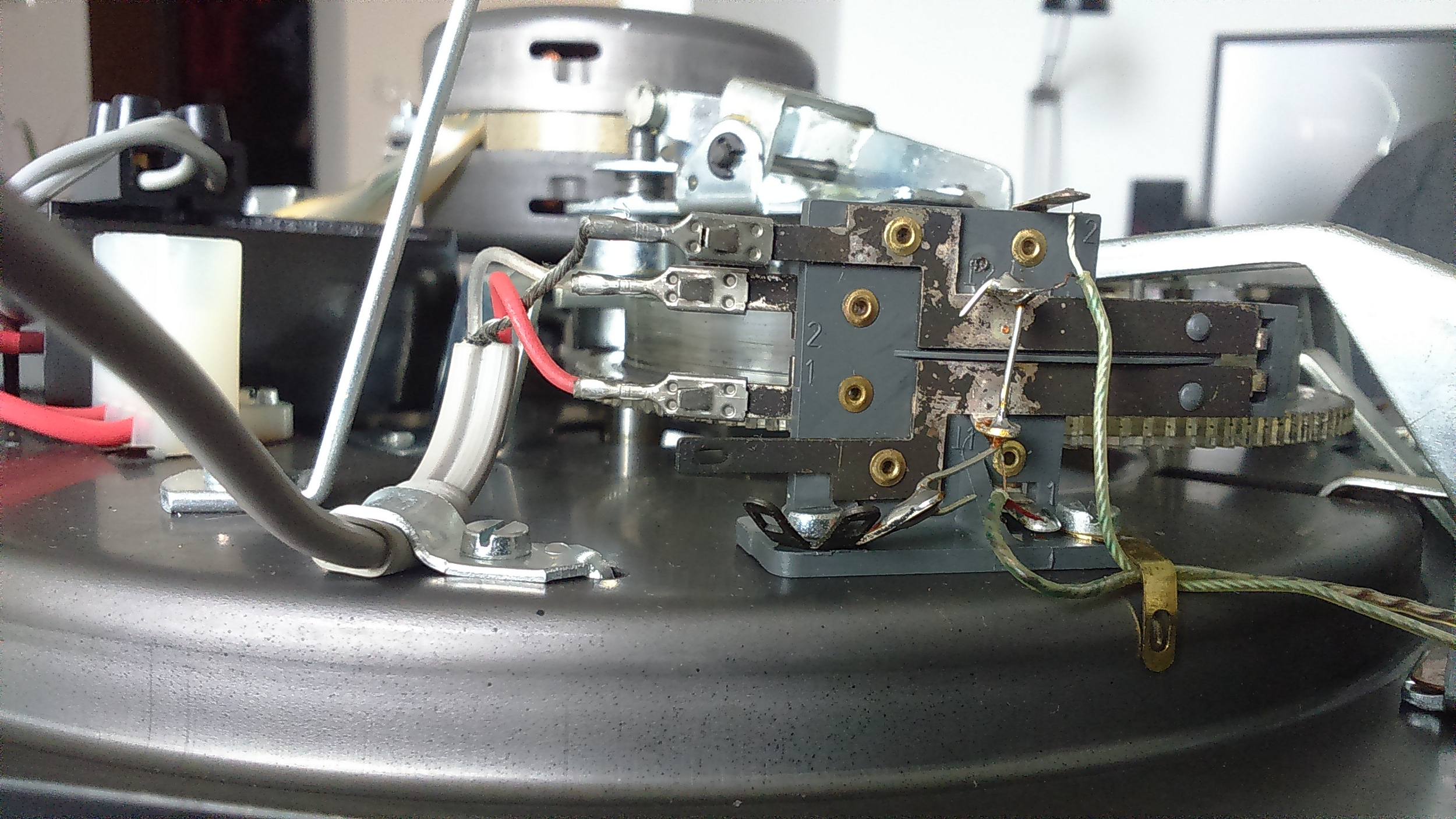

Zabrałem się właśnie za wymianę przewodów w Dualu 1019. Czas zamienić wszystkie oryginalne nowymi, jako że mam DK3 to właśnie jego zamierzam użyć. Aktualny stan rzeczy wygląda jak na załączonym zdjęciu - wynika z tego że masy sygnałowe i gramofonu nie są rozdzielone. I tu mam zagwozdkę: rozdzielać czy nie ? A jeśli tak to czy wystarczy jedynie przeciąć połączenie pomiędzy T1 i T2 czy również pomiędzy T1 i masą gramofonu (śruba z trzema sterczącymi końcówkami) ?
Ostatecznie mogę całkowicie wylutować drut robiący za mostek. Z tego co widzę, 1 i 2 to prawy i lewy kanał. Schemat rozdzielenia który podrzucił Ahaja chyba już rozumiem ... ale właśnie chyba, dlatego pytam ;)

Możesz bardzo łatwo eksperymentalnie sprawdzić czy rozdzielenie mas coś da. Wystarczy że usuniesz tę drucianą zworkę. Albo przetniesz w dwóch miejscach. Jak coś będzie nie tak, bez problemu wrócisz do poprzedniego układu. Pamiętaj o dodatkowym przewodzie masowym jeśli masy rozdzielisz.

Dokładnie - rozpiąć , sprawdzić.
Jeśli rozdzieli masy sygnałowe od masy gramofonu i sygnały puści Schulzem to ekranem puszcza masę gramofonu (GND) i dodatkowy kabel nie jest potrzebny. Jedynie kawałki przewodów od strony wtyków rca dolutowane do ekranów i spięte razem.
