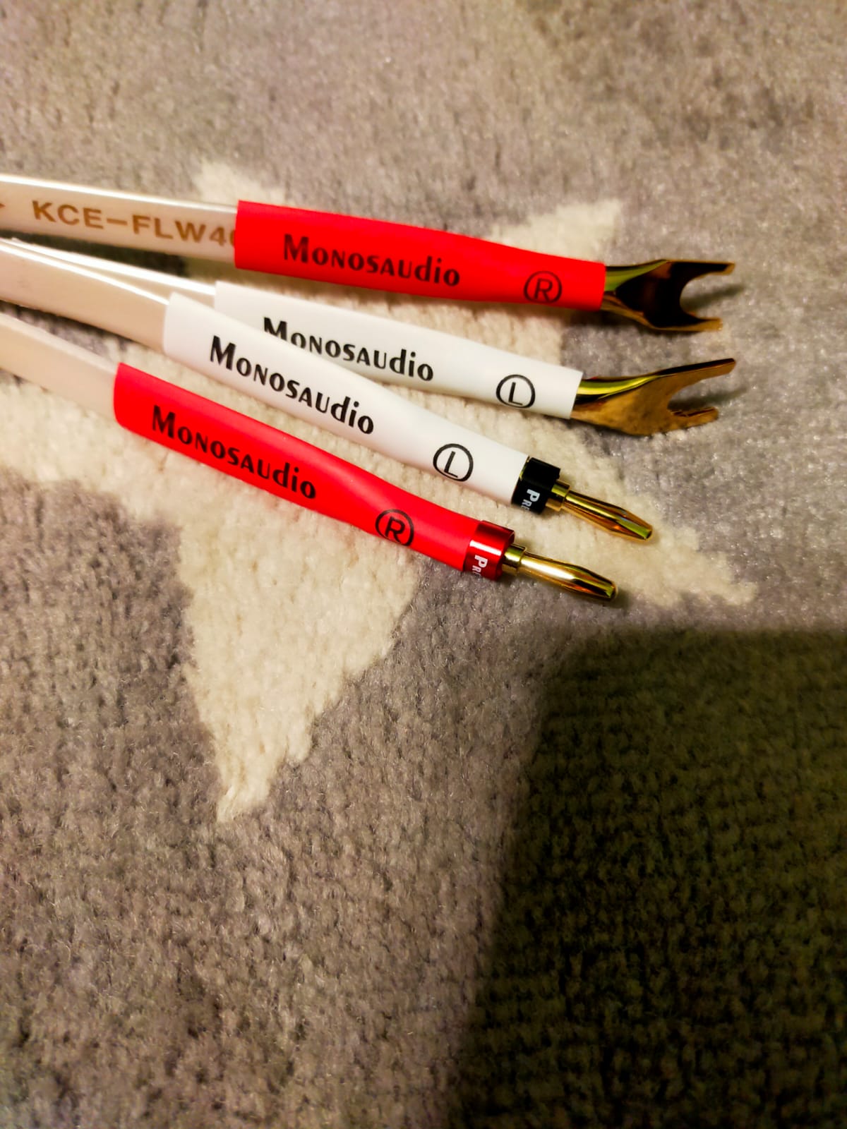

Panowie
która szkoła
1 cynowanie końcówek przewodów głośnikowych przed wciśnięciem ich do bananów albo widełek
2 nie cynowanie końcówek przewodów głośnikowych tylko wciśniecie "gołych"
którą szkołę zastosować
ogarniam w końcu te przewody i @))@($(@&$!!#&
która szkoła

2gą lub 3cią starą szkołę japońską na golasa do terminali
ps mieszanie materiałowe powoduje wzrost przesunięcia fazowego

Takie szerokie jak pocynujesz to będą jak łopata. Pewnie ich nawet nie wkrecisz nigdzie
- Posty: 45561
Re: Interconnecty - testy różnych kabli
Tylko golasy

Przewodów przeznaczonych do mocowania zaciskiem albo zaprasowanych się nie cynuje. Cyna pod naciskiem powoli płynie i zacisk się luzuje. Na styku dwóch metali nie połączonych drogą zwilżania mogą powstawać warstwy przejściowe. Tyle, że to już z metalurgami trzeba by rozmawiać jakie i jak.
Cynowanie kabli wkręcanych w złącza było zmorą za czasów PRL i ileż to upalonych gniazd wtedy było.
Lina do mocowania w zacisku powinna być wsadzona w rurkę i zaprasowana a następnie zaciśnięta w złączu.
Ewentualnie moim zdaniem najlepszy sposób to zakręcenie i zalutowanie wszystkiego na końcu.
Łukasz Długosz
Naprawa, upgrade, projektowanie audio https://www.facebook.com/ldlelektronika
Ciekawe i trudne przypadki - Zapraszam. Te mniej trudne też

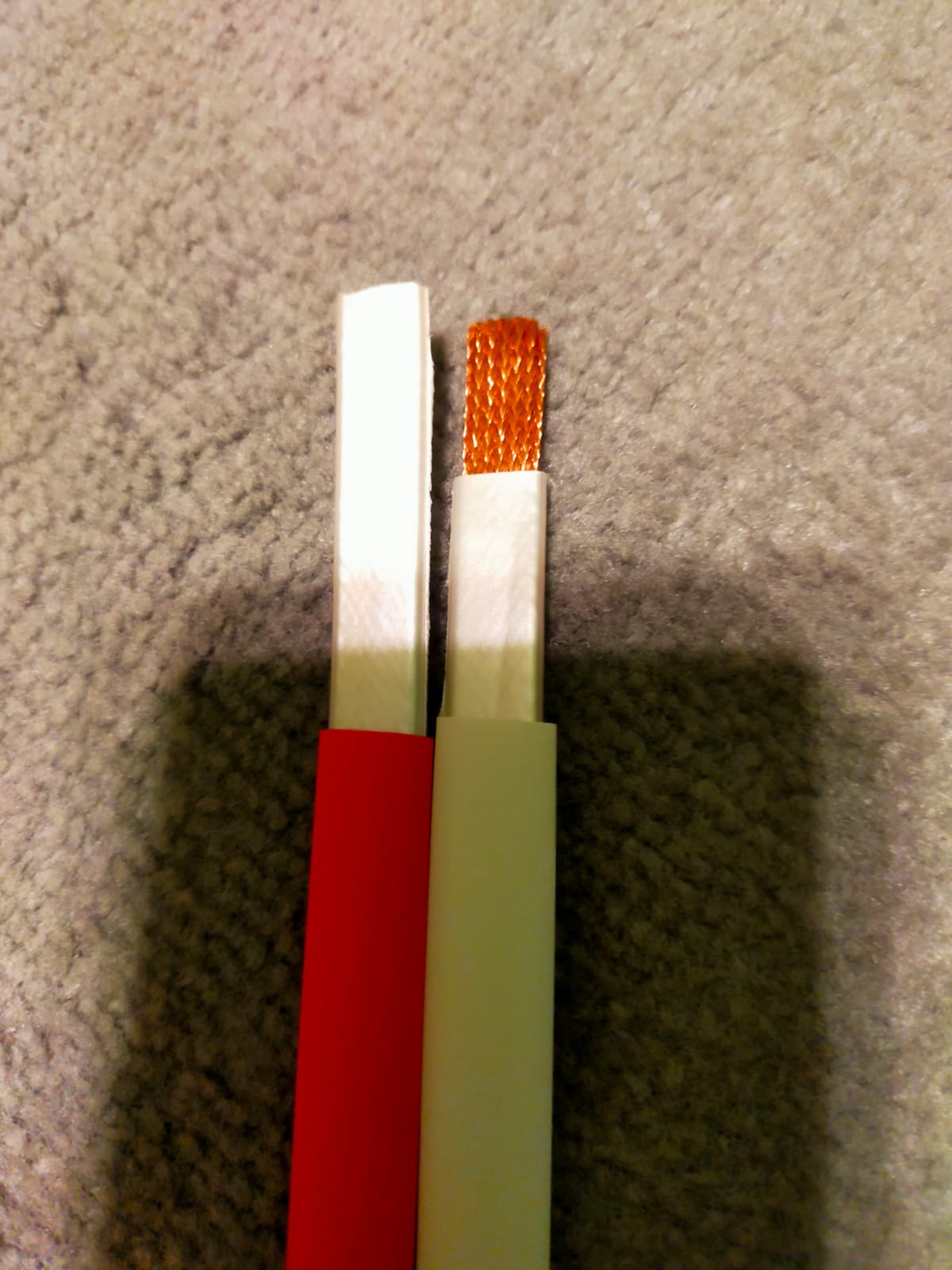

amrowek, w tej plecionce te przewodniki mogą być pokryte lakierem. Moje przypuszczenia opieram na kolorze tej miedzi i przewodach jakie miałem u siebie do okablowania wewnątrz kolumny. Z tym że te moje były w bawełnianym oplocie.
Nie wiem jakie te końcówki będziesz zakładał ale po oczyszczeniu miedzi ona się będzie utleniała, są jakieś tulejki do zaciskania na przewodach z tym że nie wiem czy Ci te druciki nie popękają. Trzeba poeksperymentować. Może faktycznie dać w tulejkę i na samum końcu ja zalutować? Tylko to dobrze by było zrobić w tygielku z roztopiona cyną. Ja po wstępnym lutowaniu takich plecionek, które oczyszczałem i skręcałem, podgrzewałem delikatnie cynę nad płomieniem zapalniczki bu ładnie wniknęła między przewody.
- amrowek
- Posty: 8766
Tak więc , na razie nie na golasa...
tylko włożone w banany i widełki i skręcone...
ale ten przewód nie taśma , jak myślałem a hm a w przekroju jest jak rurka sprasowana "O' , środek jest pusty ciekawe co to ma dać?
obecnie.... ale nie wiem jak w przyszłości... dlatego nie zgrzewałem koszulek
