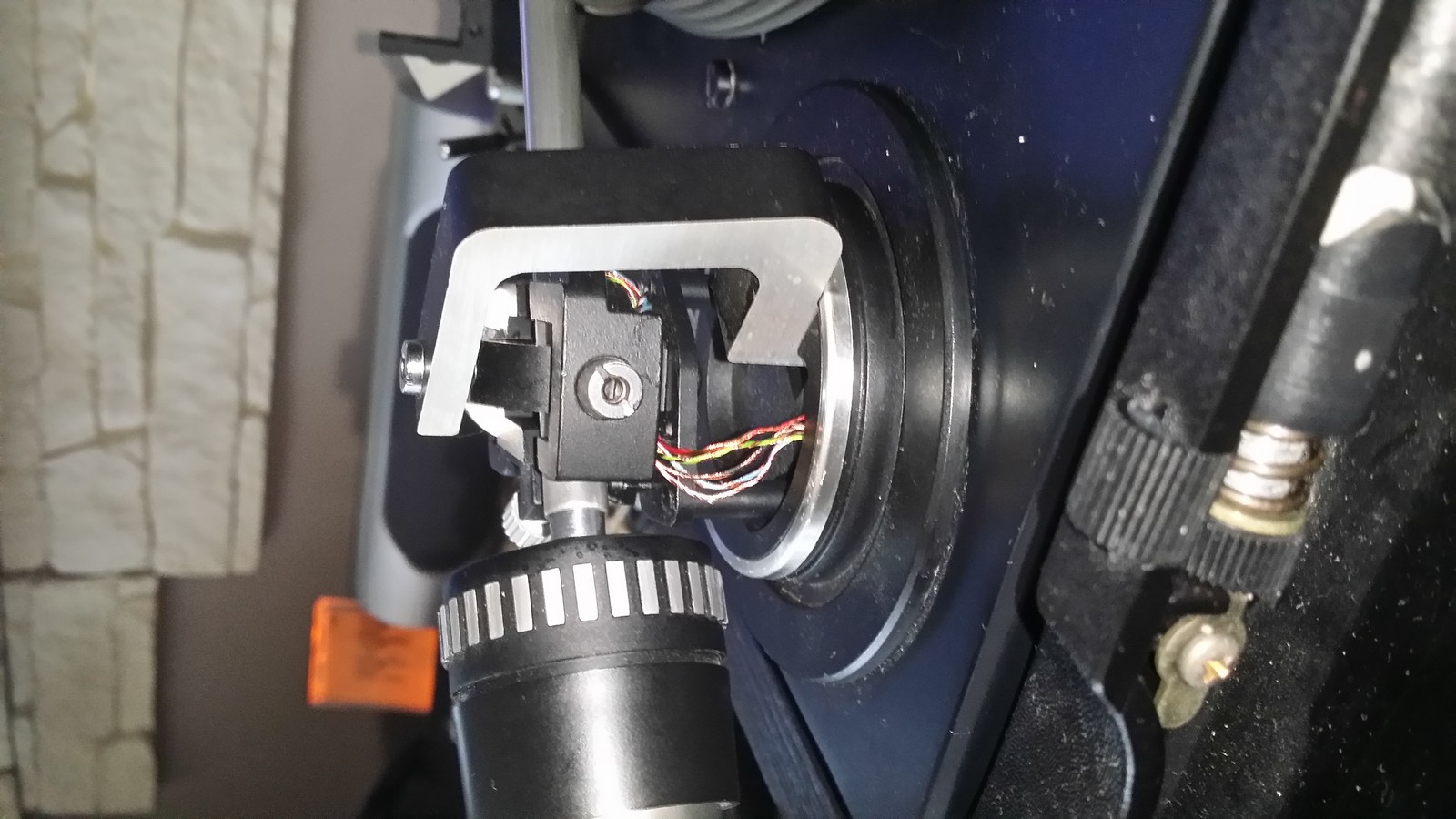

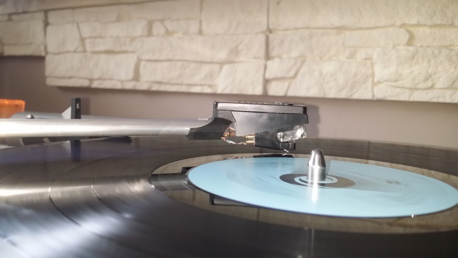

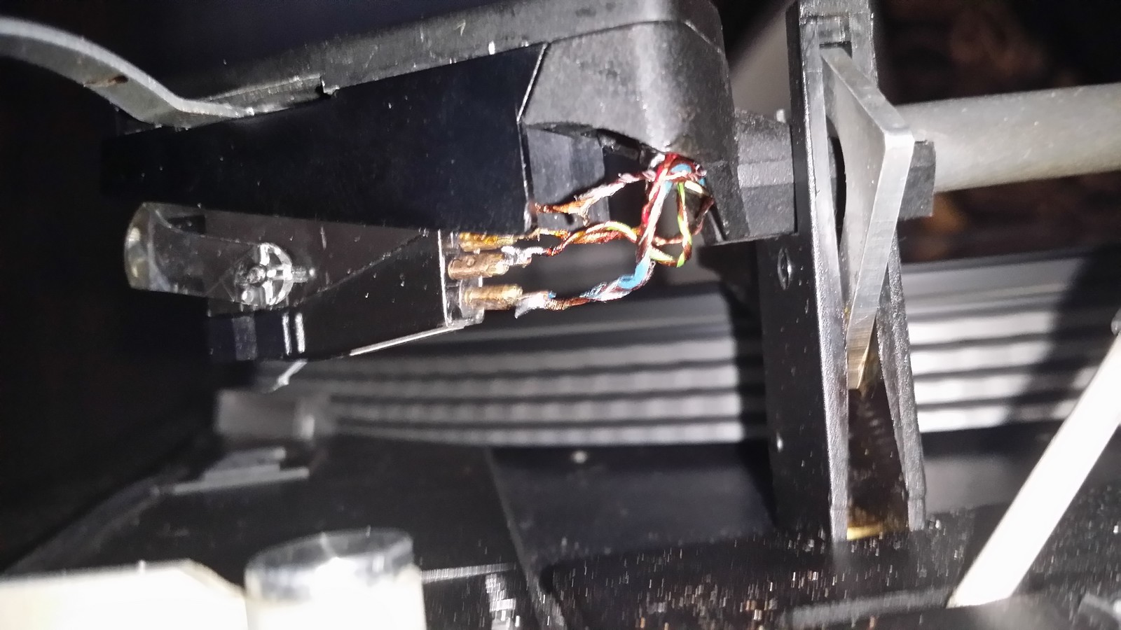

szy_a pisze:Polecam niejszą ilość żył, myślę ze około 15 by wystarczyło.
Nitka chyba też nie pomaga
- szy_a
- Posty: 95
- Rejestracja: 17 sie 2013, 11:57
- Lokalizacja: Łódź
Zmiana okablowania DUAL 621
To jest przędza i z tego co patrzyłem nie przeszkadza a zaleta z koloru oczywista brak pomyłek jedno podejście i z głowy. Raczej troszkę przesadziłem z ilością żył.
Dual CS 621 / Shure M75 D / Shure N75 ED / MingDa MC-88PL
Yamaha RX-V 671 jako odtwarzacz sieciowy / IC - Atlas Voyager / Monitor Audio BX2

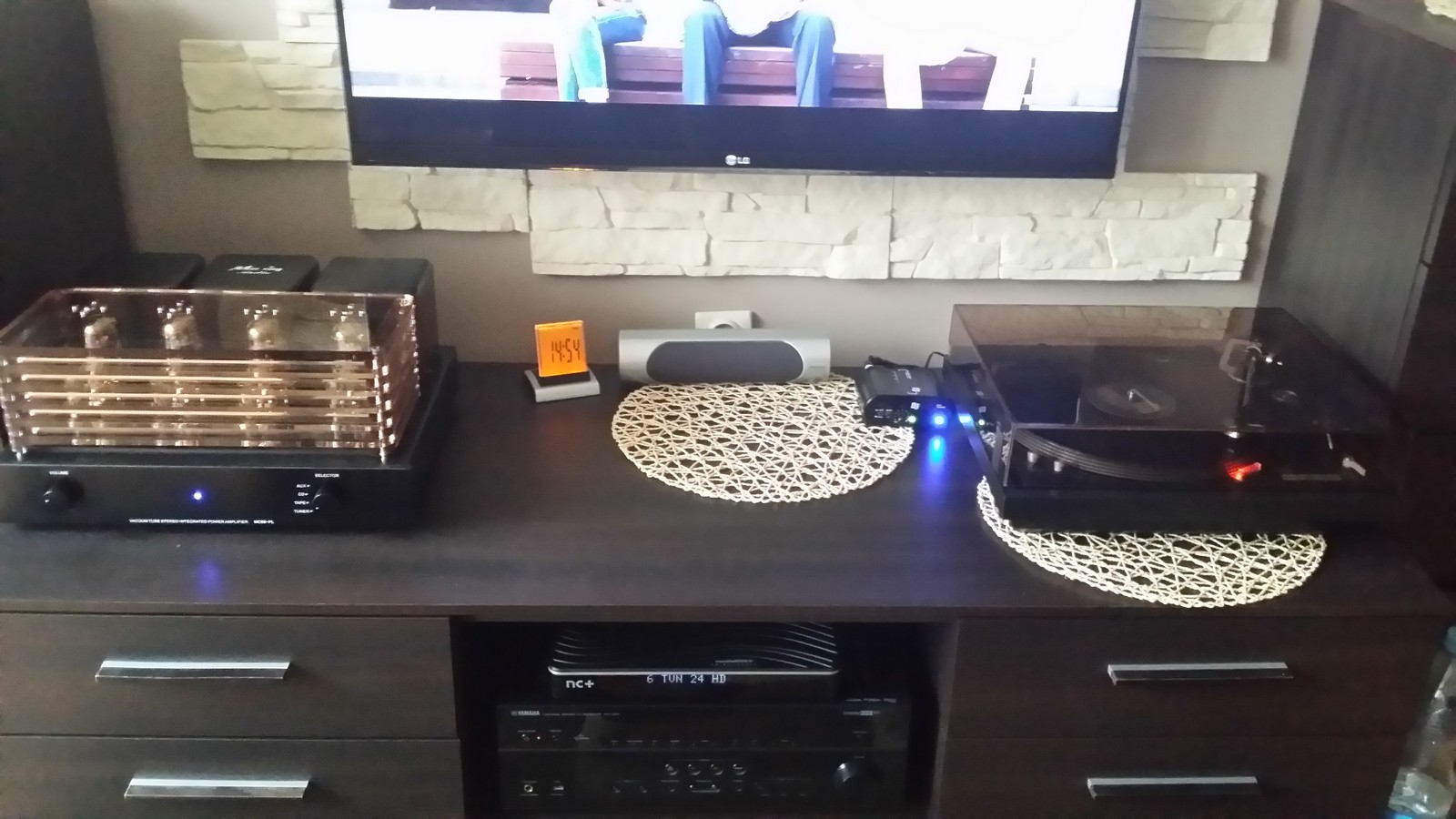

Re: Zmiana okablowania DUAL 621
I jeszcze parę zdjęć włącznie z całym moim zestawem audio zestawem.
A co z ponownym ustawieniem ramienia? W techncsie rurkę odkręciłem w dwóch miejscach. ale pytanie brzmi jak to poprawnie wyregulować?
Jest gdzieś jakiś poradnik wideo?
A Ty szy_a, jak wszystko zmontowałeś?
- szy_a
- Posty: 95
- Lokalizacja: Łódź
Nic nie rozmontowywałem, uciąłem stare kable i dolutowalem do nich przed wyciagnieciem nowe. Wyciągając przeszły nowe bez problemu.
