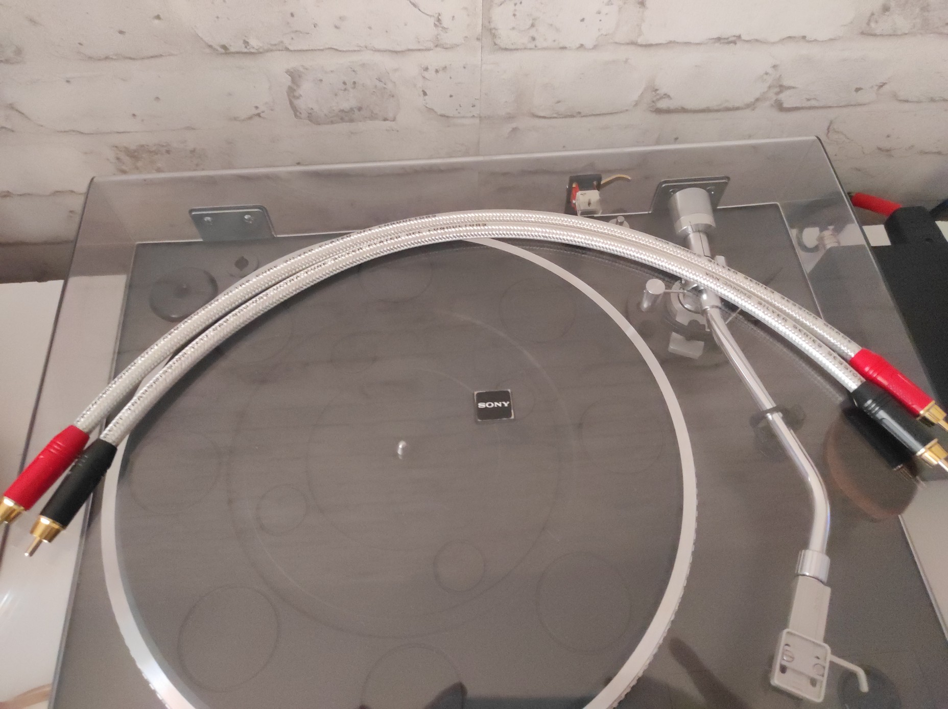

Postawiłem na Van Damme LO cap 55Z tego co, to odniosłem wrażenie że do Klotza A106 to napewno mniej sieje. Przewód dość sztywny, ale porządna klasa wykonania. Wtyki Amphenola, jedynie co ściągnąłem gumki z nich i idealnie pasuje pod przekrój. Zmiana na plus napewno.
