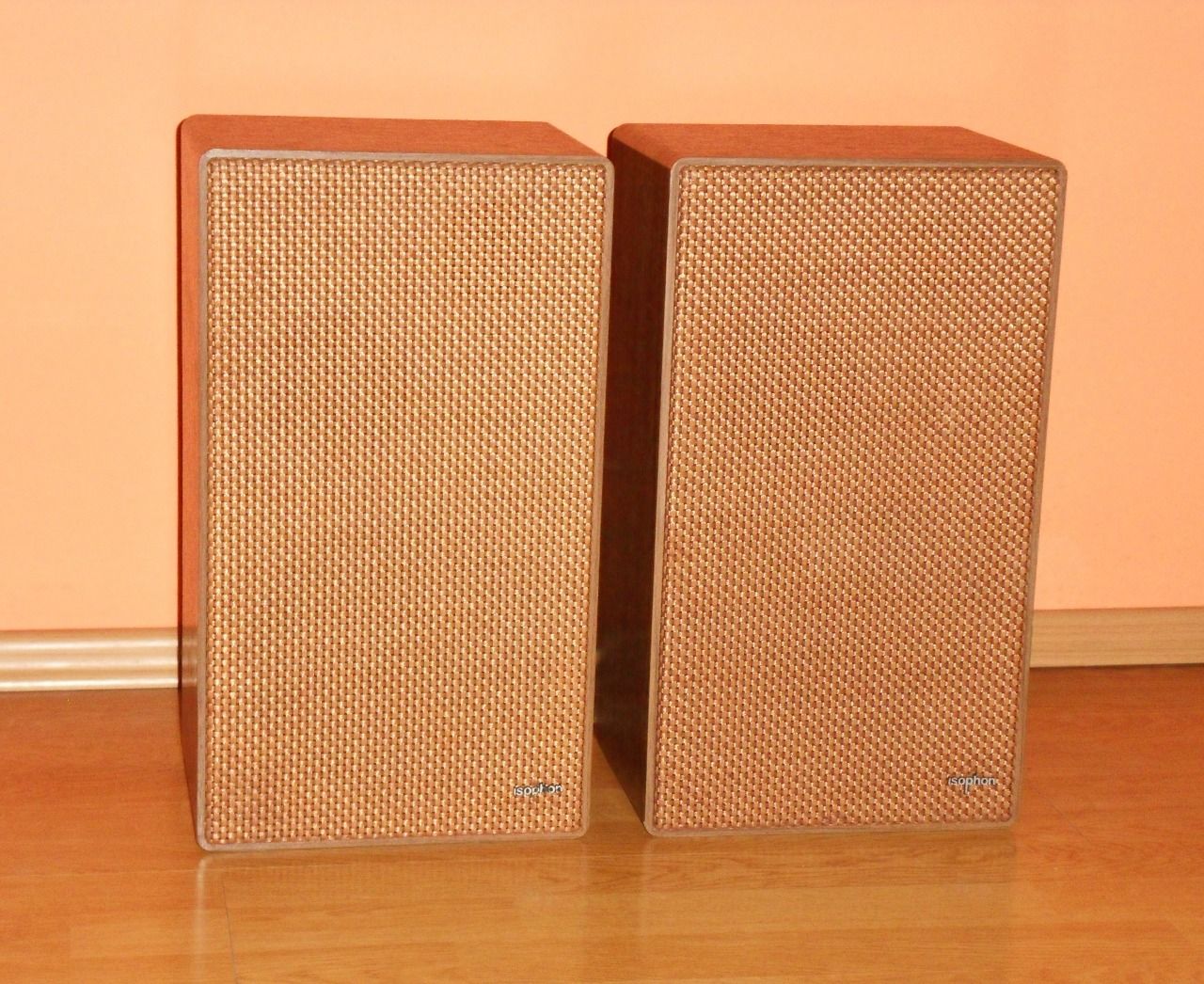

Tu będzie problem, bo moje kolumny są zabudowane, a z tego co mi sprzedawca pisał wcześniej nie da się zdjąć obudowy z przodu. A nie chcę ich całych rozkręcać.

Przyświeć z bliska latarką na maskownice i powinieneś zobaczyć głośniki.

Nic z tego, jest tak gęsto spleciona, że nic nie widać. Że też nic tam nie ma na tych kolumnach.
ps. To jak w końcu z tym podłączeniem głośników, bo jest Prawy - i + i lewy - i + ? Czy jest to bez znaczenia, ważne aby kolumna + do + itp.

Ee... Kable z lewej kolumny do + i - na lewym zacisku głośnikowym, a z prawej do prawego. Tylko do tej samej pary, na przykład A. Przełącznik speakers na A i powinno zagrać. A potem podłącz sobie kompa i sprawdź tą fazę jak jest pokazane na filmie. To spokojnie można usłyszeć, a czy bieguny będą się zgadzały to w tej sytuacji trochę drugorzędne, jeśli nie widzisz membran.

ps. Dobra sprawdziłem, tak jak pokazano na filmiku. Ewidentnie jak jak dotknę jedną końcówkę kabla do + baterii to "stuka" mi głośnik. I teraz jak to zinterpretować czy jest to wychylenie czy cofanie? Pozostaje druga kwestia, jak już to stwierdzę, to nadal nie będę wiedział, który głośnik jest prawy, a który lewy, a to dosyć istotne.

Samo pykanie nic nie powie, trzebaby było widzieć membrane. Głośnik prawy, to ten który postawisz po prawej stronie, a lewy po lewej. W kolumnach z tamtego okresu rzadko kiedy stosowano podział na lewą i prawą. W obydwu układ głośników jest ten sam.

Rozumiem, no to mam lekki problem z tymi kolumnami, mogę liczyć na szczęście i podłączyć na chybił trafił , ale to chyba kiepski pomysł na dłuższą metę..

Nie ważne czy w pojedynczej kolumnie plus zgadza się z plusem. Ważne, żeby para kolumn była jednakowo spolaryzowana.
[youtube]https://www.youtube.com/watch?v=kUT6ZhFdLkA[/youtube]
Podłącz kolumny "na chybił trafił", włącz ten klip na YT i posłuchaj momentu "In Phase" i "Out Of Phase". Podczas fragmentu "In Phase" dźwięk powinien pochodzić z pomiędzy kolumn, centralnie, brzmieć naturalnie. Natomiast "Out Of Phase" powinien uciekać poza środek, brzmieć dziwnie i nie komfortowo. Jeśli jednak jest odwrotnie, w jednej z kolumn zamień przewody (i tylko w jednej kolumnie - dowolnej).
