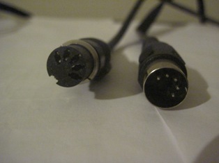

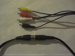

Możesz pokazać jak ta przejściówka wygląda? Twój gramofon jest "dostosowany" do podłączenia gramofonu.

Czarny i czerwony chinch idzie do wzmacniacza, biały i żółte są wolne i nie są połączone z wejściem din.tollo pisze:Możesz pokazać jak ta przejściówka wygląda? Twój gramofon jest "dostosowany" do podłączenia gramofonu.

To w żadnym przypadku nie jest i nie może być przejściówką do gramofonu. Wszystko buczy dlatego, że wraz z użyciem tej przejściówki "odcinasz" uziemienie, DIN5 ma w sobie uziemienie, używając przejściówki na RCA musi być wyprowadzone osobno uziemienie. Potrzebujesz taką przejściówkę http://www.zbyromex.pl/pl/p/Adapter-DIN-RCA/145mehow1 pisze:Przejściówka była robiona w sklepie ze akcesoriami elektrycznymi. Oni twierdzą, że problem może być ze wzmacniaczem albo wzmacniacz nie jest dostosowany do podłączenia gramofonu, albo wejście jest uszkodzone. Jak to można sprawadzić?
. Jednak ja proponuje zawsze wymianę całego kabla niż używanie przejściówek.
