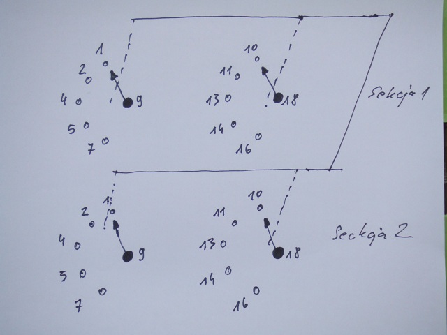

Stelma
Posty: 232
Rejestracja: 15 gru 2010, 21:10
Gramofon: BRAUN PS550S DUAL604
Lokalizacja: Rawicz
Re: kilka gramofonów pod jeden wzmak
#24
Post autor: Stelma »
Wojtek pisze:Tak czy siak, najbardziej realne rozwiązanie w przypadku zapotrzebowań Stelmy to raczej jakiś selektor.
Racja racja.
Ta fascynująco-pouczająca dysputa wykracza poza poziom moich zainteresowań (i chęci ogarnięcia pewnych zagadnień), ale przebrnąłem dzielnie ;)
dobrej klasy selektor mnie zadowoli
Czyli jeżeli zakupię: dobre gniazda rca, oraz dobry przełącznik dodam okablowanie i zamknę w obudowie łącząc odpowiednio wszystko ze sobą - to będzie to działać?
nie potrzebuję już zasilaczy mostków itp etc? a co z masą podpinaną pod wzmaka - robić na obudowie selektora z dodatkowym odprowadzeniem na wzmak, czy jeszcze inaczej?

taj jeszcze raz wrócę do tematu.
Robiąc taki selektor na przykładowych klamotach podanych przez kolegę Ahaja czyli:
http://allegro.pl/przelacznik-obrotowy- ... 30508.html
i http://allegro.pl/rean-nys-367-2-gniazd ... 27951.html
obudowa + okablowanie.
1. rozumiem ,że na tym przełączniku mogę puścić nawet 5 źródeł w jeden "out"
2. przez przełącznik puszczam tylko sygnał, powrót ze wszystkich "in" i "outa" łącze w jedno czy jak, bo się pogubiłem?
3. prośba o łopatologiczne rozrysowanie "co do czego i z czym" na tym przełączniku bo już zgłupiałem całkiem.
Ostatnio zmieniony 08 lut 2013, 10:54 przez Stelma, łącznie zmieniany 1 raz.
słucham z: Brauna PS 550S(philips 400II), DUAL-i: 604(Shure m75) i 1218(dual 240E) Bang Olufsen 2202 (b&o mmc20s)
CD-marantz cd-50, DECK - akai GXC-760D , ampli Sanyo jcx 2900k , Marantz HD 770
ahaja
Posty: 1259
Lokalizacja:
#27
Post autor: ahaja »
1. Tak. Ale zawsze tylko jeden (1+1) z nich będzie wychodził na wzmak.
2. 5+5 (L+R) wejść wchodzi i wychodzi 1+1 (L+R).
3. Musisz ściągnąć sobie notę katalogową tam jest to rozrysowane, albo pomierzyć miernikiem, które są WE a które WY.
Jeden ring to będzie L a drugi to R. Poproś sprzedawcę o notę.
Będę niedługo robić coś takiego w obudowie rack. Trochę bardziej rozbudowany. Wrzucę zdjęcia jak skończę.

#28
Napisałem do kolesia podesłał mi taki oto schemacik
:( za głupi jestem w tej materii by pojąć o co kaman?

ahaja
Posty: 1259
Lokalizacja:
#30
Post autor: ahaja »
Tak, dużo gorsze (solidność). Nie ma sensu oszczędzać.
No to sprzawdź miernikiem:
9 i 1 potem, przełącz 2, potem 4 ... 5 ... 7 - powinno pokazywać przejście. Podobnie z drugim kanałem.
9 i 18 to wyjścia.
Tylko musisz pamiętać o:
gramofon L R
1 - 1 +10
2 - 2 + 11
3 - 4 + 13
4 - 5 + 14
5 - 7 + 16
