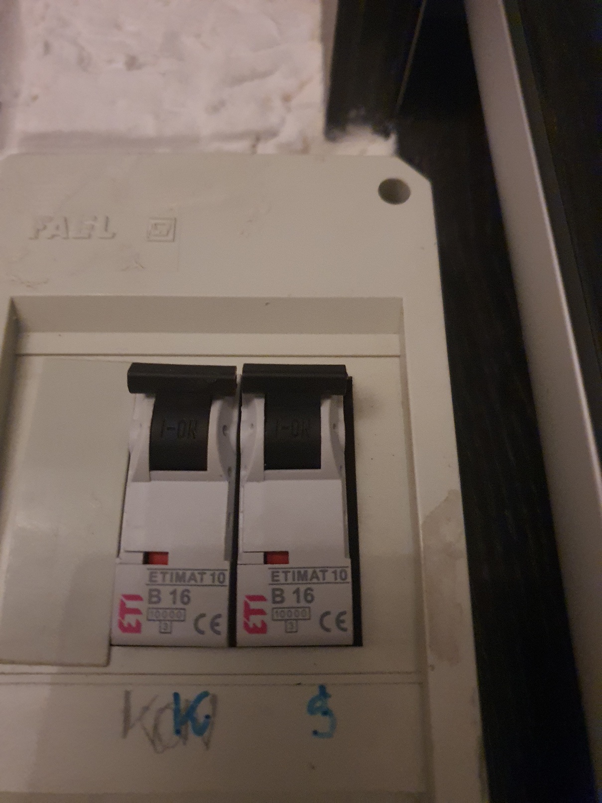

Myślę że ten temat jest odpowiedni żeby tu zadać pytanie a nie tworzyć nowego tematu.
W planach mam generalny remont. A jak kucie ścian, demolka mieszkania to idealna okazja żeby zrobić porządek z zasilaniem.
Bardzo proszę o nakierowanie, pomoc w toku myślenia itd etc.
Planuję poprowadzić osobny kabel zasilający z puszki do audio, 3x3mm albo 3x4mm, osobne zabezpieczenie w skrzynce bezpieczników i osobne kontakty w ścianie. Co mi radzicie za zabezpieczenie w skrzynce?
Celem moim jest zabezpieczenie sprzętu audio .
Teraz mam tor audio od MISSE, piec i preamp, gramofon 3x kontakt i plany piec, dac i cdik do cyfry.
Dawać osobny stryczek w skrzynce dla cyfry i analogu?
Poradźcie

Bardzo fajny pomysł z tą osobną nitką dla audio. Tylko nie rozumiem o co chodzi z tym stryczkiem.
Posty: 5022
Re: Kable zasilające - zakłócenia w sieci
#27
Post autor: zbyszek1982 »
2,5mm2 wystarczy w zupełności. Nie ma potrzeby wsadzać w ścianę nich grubszego, zwłaszcza do kilkuwatowej lampki.
Pamiętaj, że jeszcze trzeba to zarobić w gniazdku :lol:

Post autor: MDMA66 »
Myszor pisze:
18 lip 2021, 21:08
Aj przejęzyczenie, przepraszam. Mialobyć pstryczek :)
Foto żeby była 100% jasność
zbyszek1982 pisze:
18 lip 2021, 21:19
Jeszcze dodam, że robię dodatkowy tor audio cyfrowy, tranzystor, dac, tam też dać2.5mm? Elektryk znajomy ma zwinne palce, i ogarnie grube druty :)
Czy jakieś dodatkowe filtry, w nitce?
Posty: 5022
#30
Wątpię czy to ma jakikolwiek sens, bo jak Dac ma nieodseparowane zasilanie sekcji cyfrowej i analogowej to potencjalne zakłócenia pójdą po masie i osobne zasilanie nic nie da, a jak ma odseparowane to osobne zasilanie nic nie wniesie.
No ale jak się lepiej poczujesz to kuj dwie bruzdy. :morda:
PS masz trzy fazy w mieszkaniu? Jak masz jedną to trochę kupa. Jak masz trzy to daj audio na innej fazie niż masz oświetlenia.
