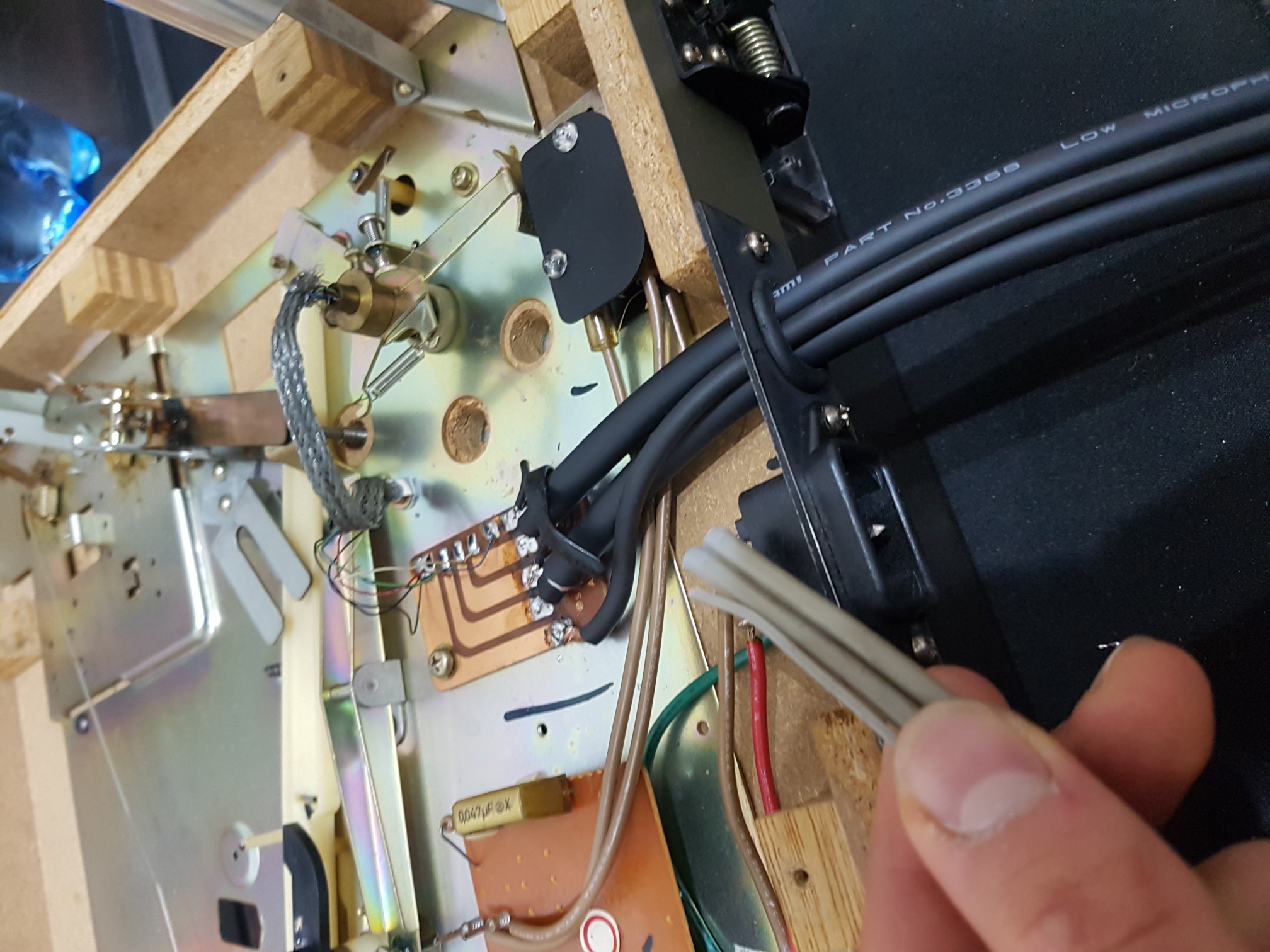

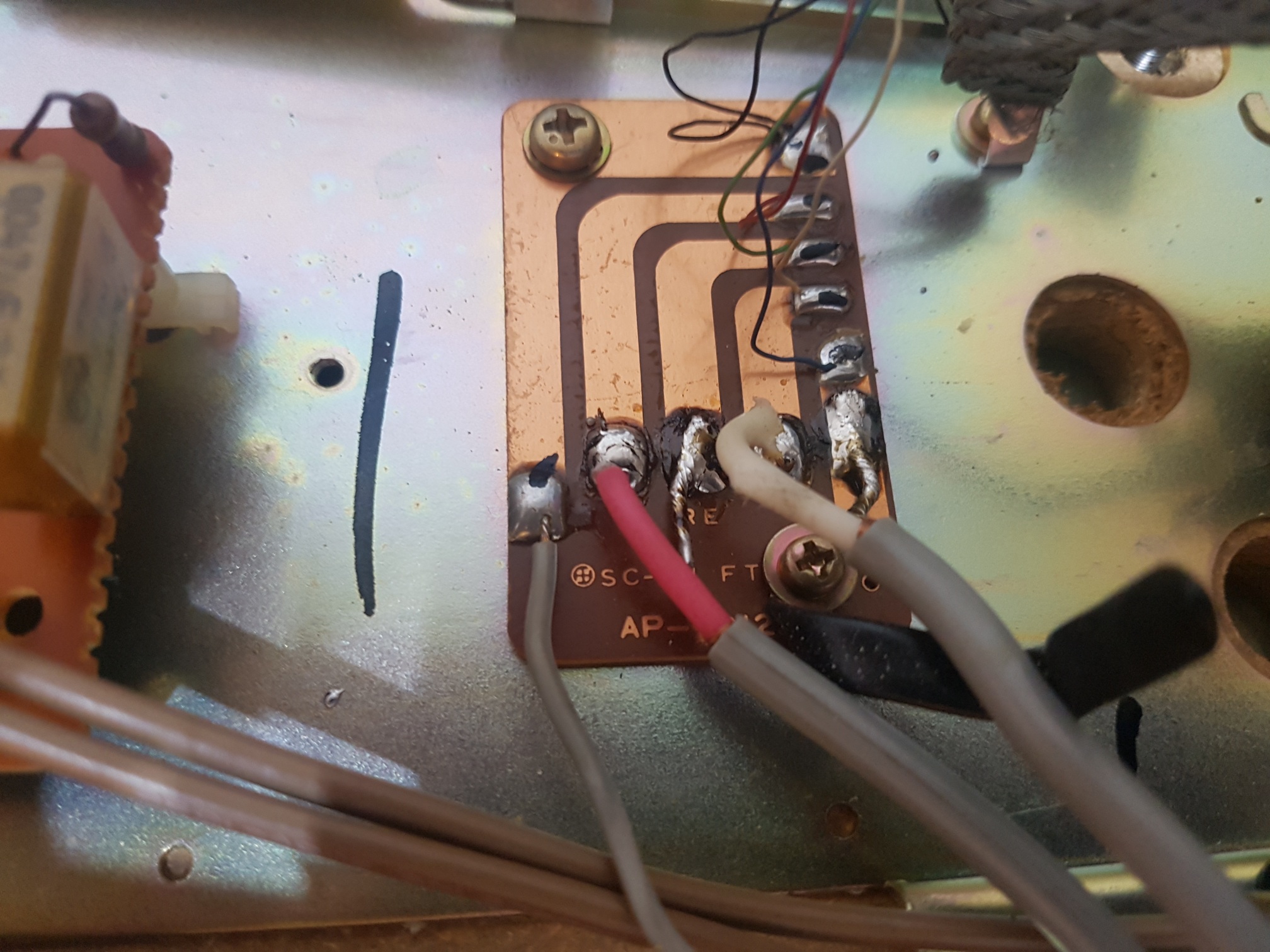

Wymieniłem dzisiaj kabelki w Akai AP-100.
Mogami 3368 - ze złaczami Ampenhol.
Masowy jakiś tam grubszy z miedzi OFC :P .
Parę fotek, może się komuś przyda. Udało się to upchać, na plus zredukował się szum i delikatny brum jak była cisza na płycie.
Stare a nowe.
Stare a nowe.
Nowe kabelki.
Nowe kabelki.
Stare kabelki.
Stare kabelki.

jogurteq pisze:
11 lis 2020, 19:01
Parę fotek
Te nóżki to akajec ma takie oryginalne?

jogurteq
Posty: 683
Gramofon: Pioneer PL-50L II
Lokalizacja: Śląskie
Re: Wymiana zewnętrznych przewodów sygnałowych
#23
Post autor: jogurteq »
Michal35 pisze:
11 lis 2020, 19:37
oryginalne
Zajrzyj do działu DIY :).
Tokarz edition. Dużo osób zarzuca, że może wpadać we wibracje, ale lite aluminium jest o tyle ciężkie, że mogę serio dać w palnik teraz i gra elegancko :D .
