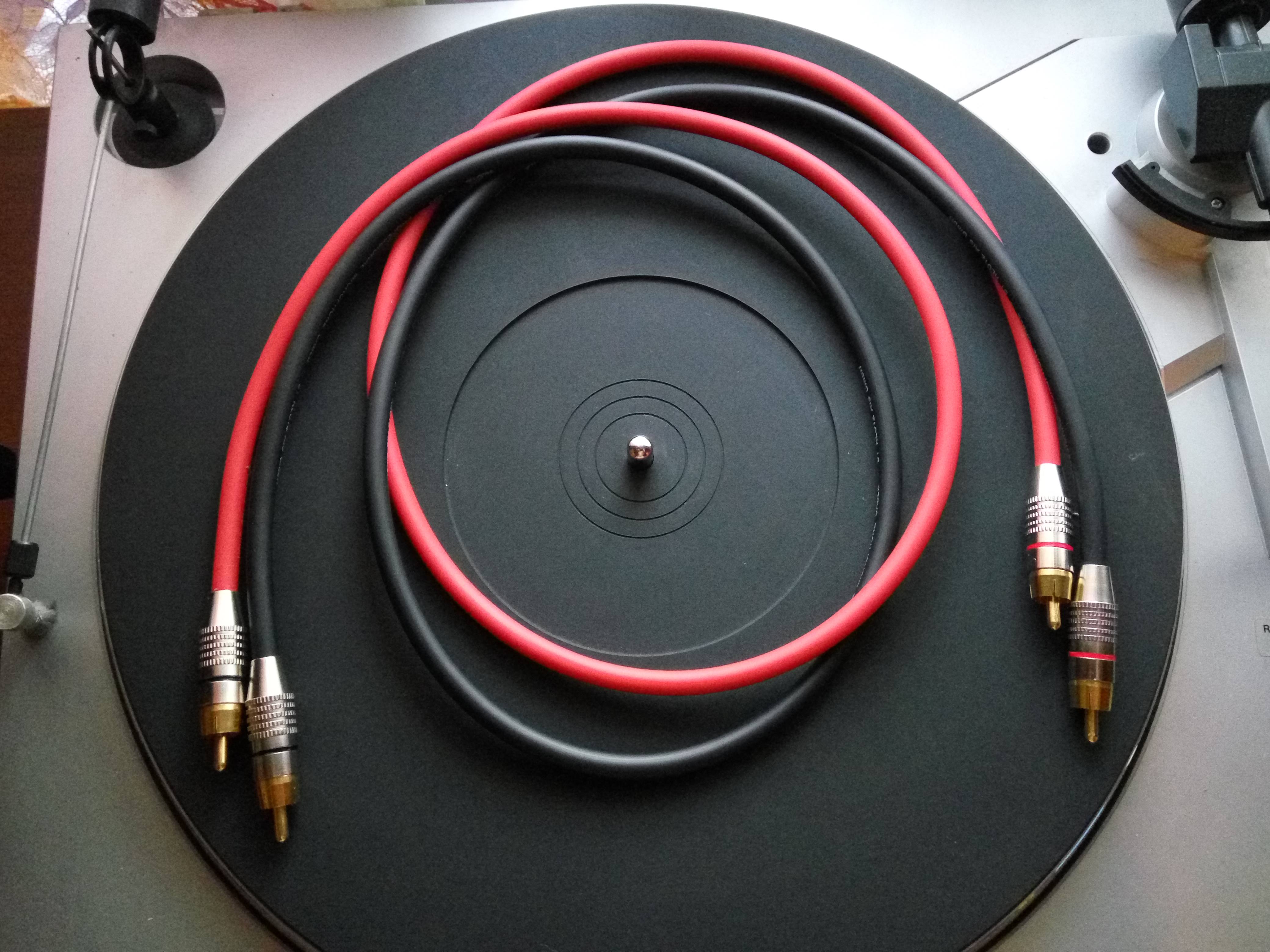

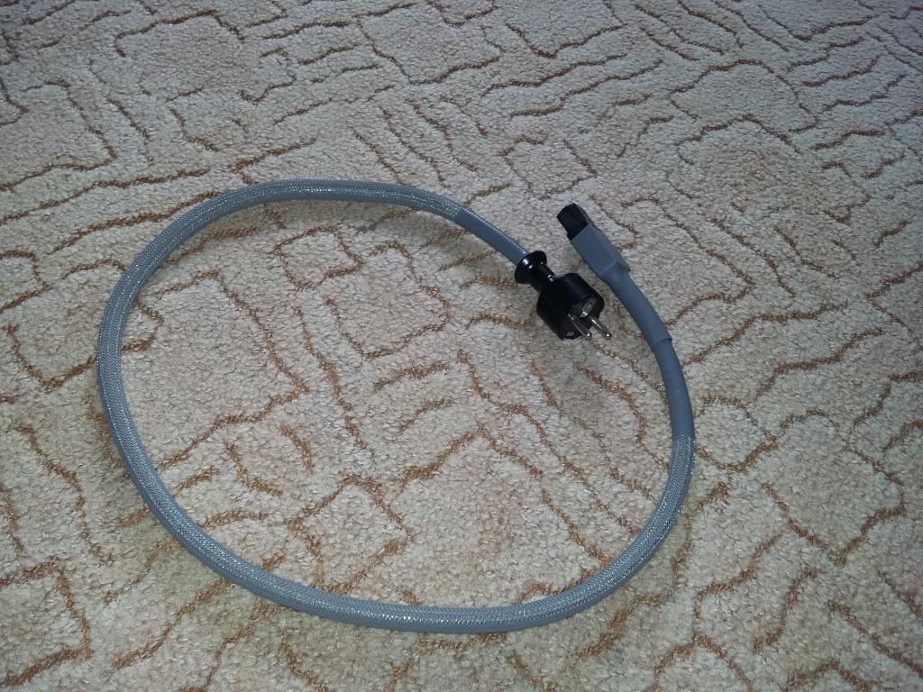

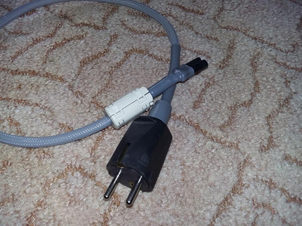

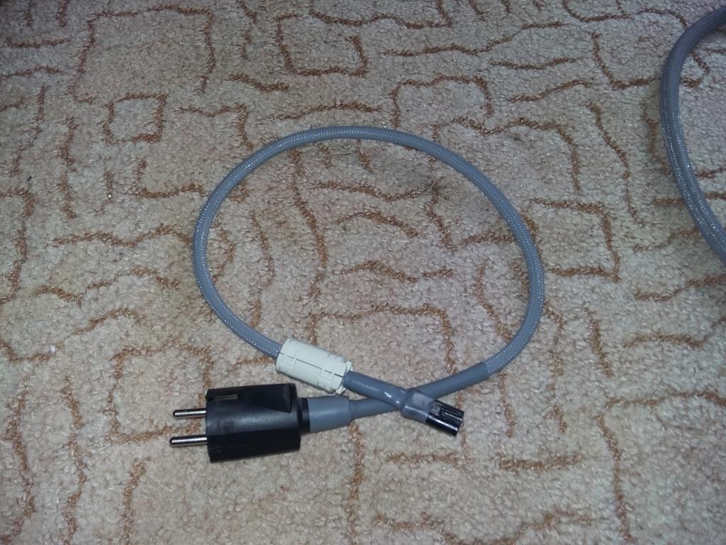

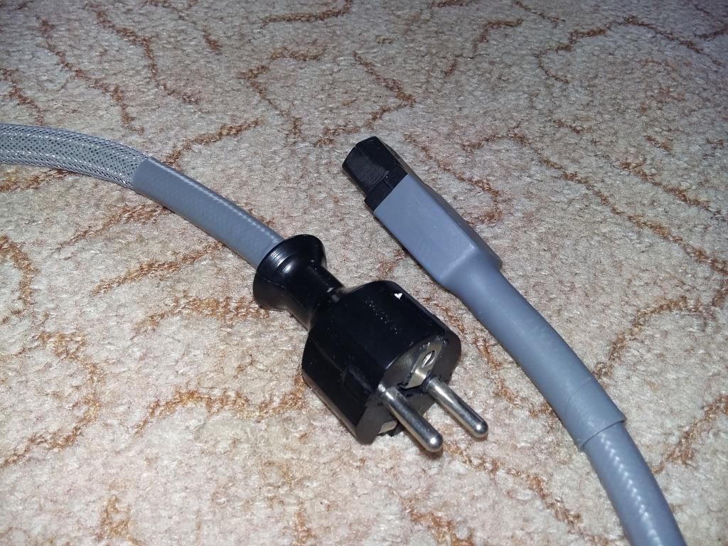

Kable wróciły po długiej nieobecności w w domu.
Tak jak może już pisałem domowe DIY to połowa drogi między kablem AudioMica Red cośtam za 2400eu. (tym białym z czerwonymi koszulkami)
A koszty w materiałach dla każdego z nich to poniżej 50 zł. Co prawda ostatnio szare oploty i koszulki termokurczliwe "wyszły". Wpływ na brzmienie, co najważniejsze, pozytywny jest (co są w stanie usłyszeć "w ciemno" moje kobiety).
Dlaczego? Magia ostatniego metra? Po prostu ekranowany kabel mniej sieje dookoła i już....
Zrobiłem co można, żeby były trwałe i nawet filtr ferrytowy się trafił w rozmiarze, więc założyłem - co nie wolno mi?
Jego wpływ zaczyna się pewnie w grubych MHz. I dobrze bo zakłóceń tego typu jest coraz więcej.
Zachęcam do własnych prób - z tym, że 230V~ wymaga starannego, bezpiecznego montażu. Jeden włosek z ekranu i może być niewesoło.

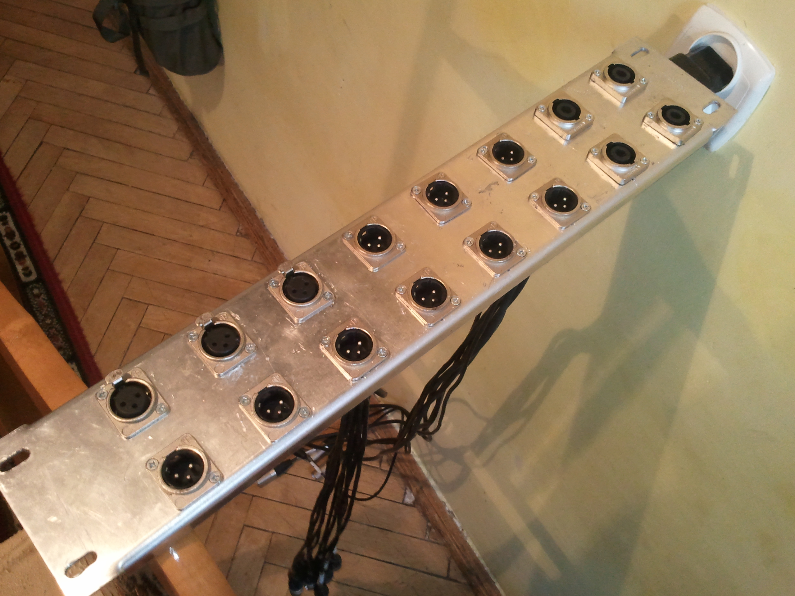

Zadna audiofilia, ale ostatnio coś takiego mi się zdarzyło popełnić
Duuuża lekcja pokory i obycia z lutownicą

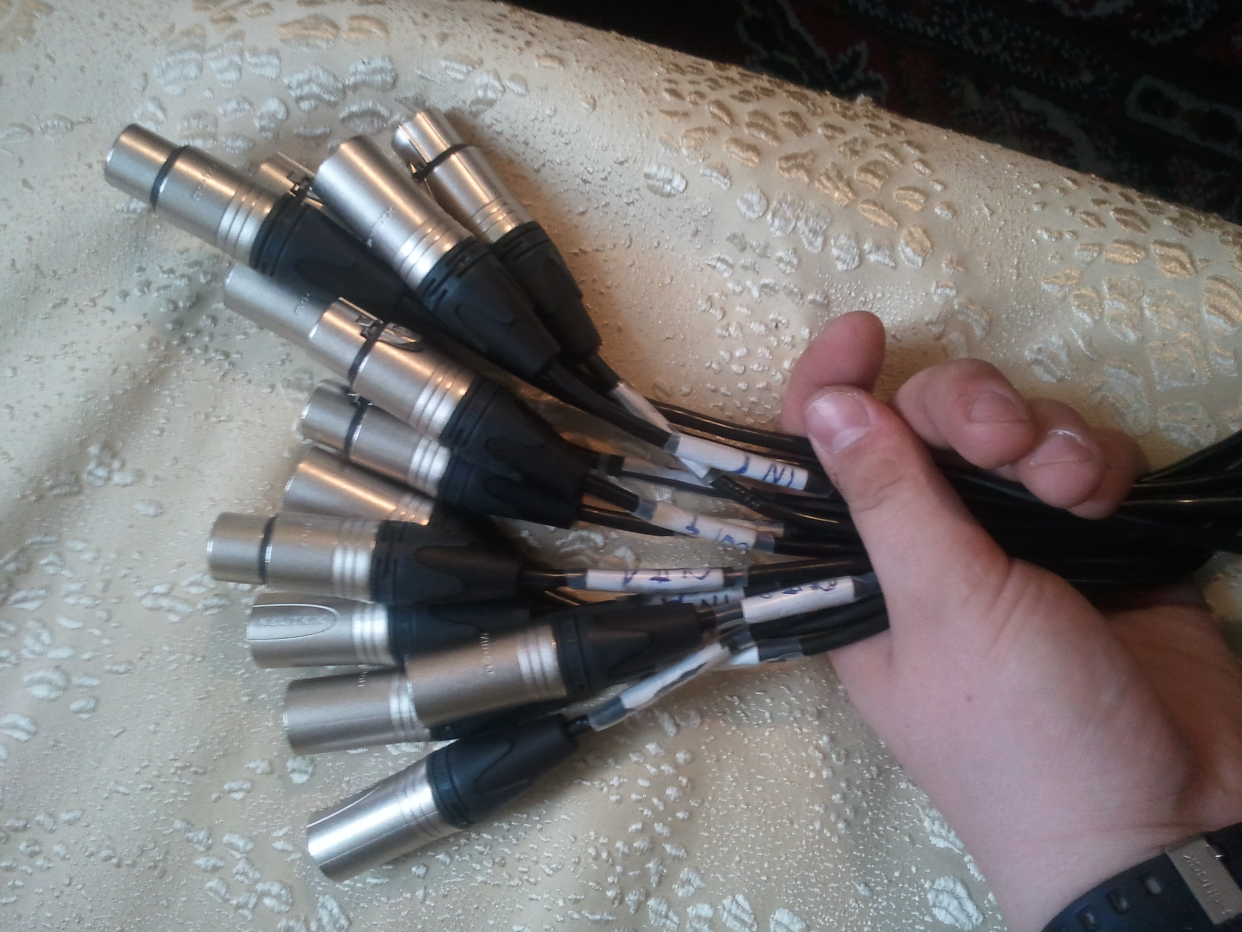

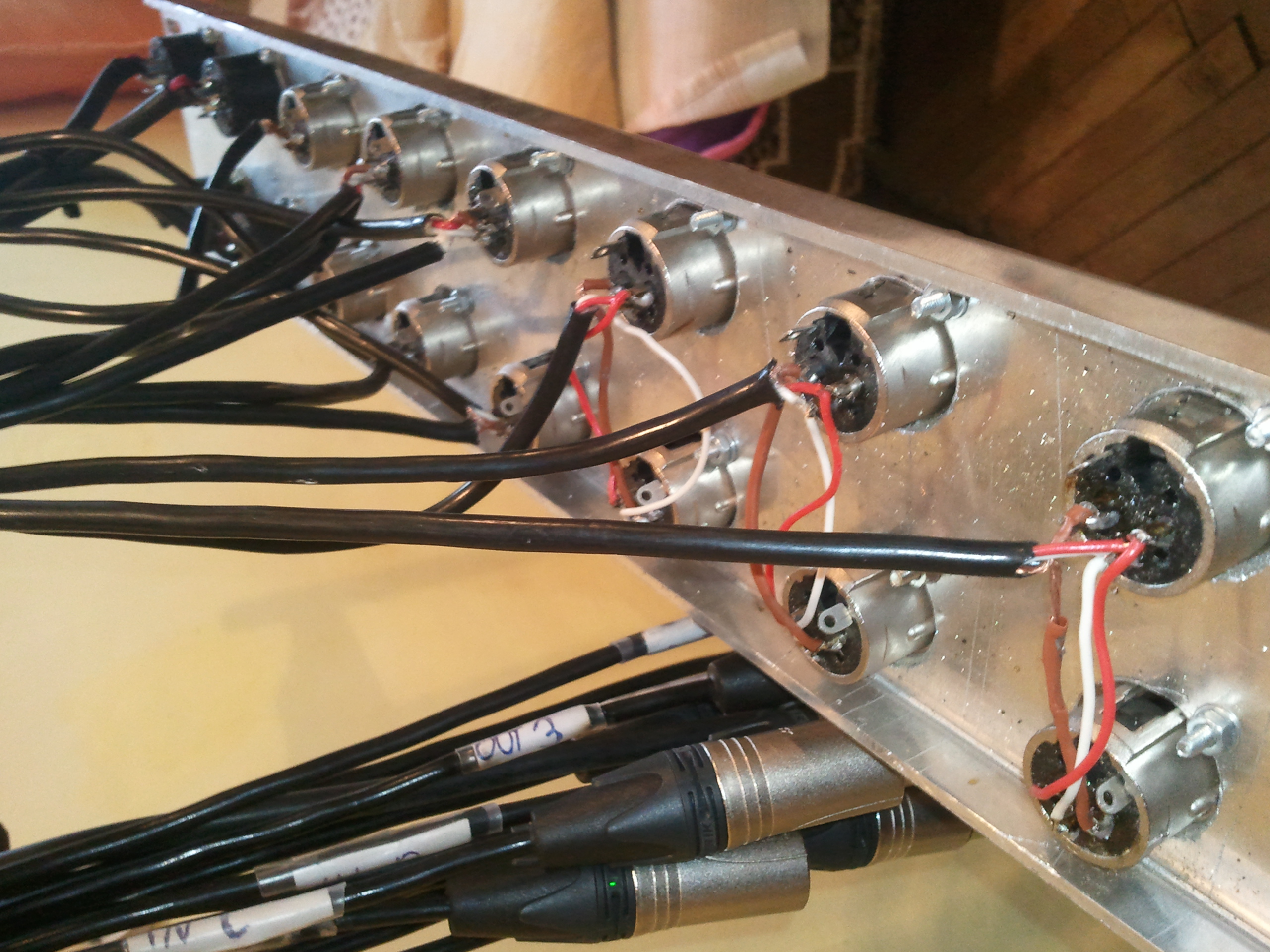

Caveas co masz na myśli? W canonie masz połączenie symetryczne więc musisz przylutować ekran który robi za masę (i nie masz jako takiego osobnego ekranowania) Przy okazji jak mowa o tym, wytłumaczysz dlaczego niektórzy lacza obudowe z pinem masy?
Generalnie tragedii nie było
Jak człowiek nabierze jakiejkolwiek wprawy to całkiem idzie przeżyć
(o wiele bardziej dogryzły speakony) Po względnym obyciu się, jak zalutowałem całkiem przyzwoicie wtyki panel przelutowałem jeszcze raz, bo mi się nie podobał
W obecnej wersji wygląda o wiele lepiej. (miedzy innymi dołożyłem termokurcze).
Całość ma iść do kejsa w którym będą 2 wzmacniacze i procesor, stąd potrzebny był panel przyłączeniowy. Teoretycznie mogło być dużo prościej, (w zasadzie starczyły by trzy wejścia
) jednak zależało mi na pełnej elastyczności by nie grzebać potem wewnątrz racka. Tak więc mamy 3 wejścia które
jednocześnie są zlinkowane na wyjścia pod nimi, gdyby zaszła potrzeba posłać czysty sygnał dalej. Wejścia bedą podłączone na 3 kanały procesora (Używane zależnie od opcji albo jedynie dwa, albo trzy, z osobnym sygnałem dla sekcji niskotonowej). W procku wiadomo obróbka, dzielenie pasma itd. Procesor oferuje 6 wyjść. Standardowo napędzam zestaw 2+2 stąd 4 dłuższe kabelki które pójdą bezpośrednio do wzmacniaczy, ale z racji w.w założeń dla 4 wyjść zrobiłem rozszycie w Y stąd obecność ouputów także na panelu. kolejne dwa wyjścia (z racji że 3 wzmacniacza już nie ma
, ale są nieraz używane np kolumny aktywne) jest podłączona bezpośrednio do wyjść procesora, bez rozszywania. A na samym końcu wyciągniety na wierzch terminal głośnikowy na speakonach. Mózgiem odpowiedzalnym za przetwarzanie sygnałów jest urządzenie pewnej dość znanej (ale czy w domowym audio też?) firmy na Be
A jak będą wolne fundusze to jeszcze pokuszę się o drugi panel, tym razem z przyłączem prądowym
Jak już umiesz się posługiwać lutownicą to ma to wręcz terapeutyczne działanie
Kilka winyli w zanadrzu, piwko i można lutować. Wiesz jak na człowieka to działa?
Uspokaja jak pieron

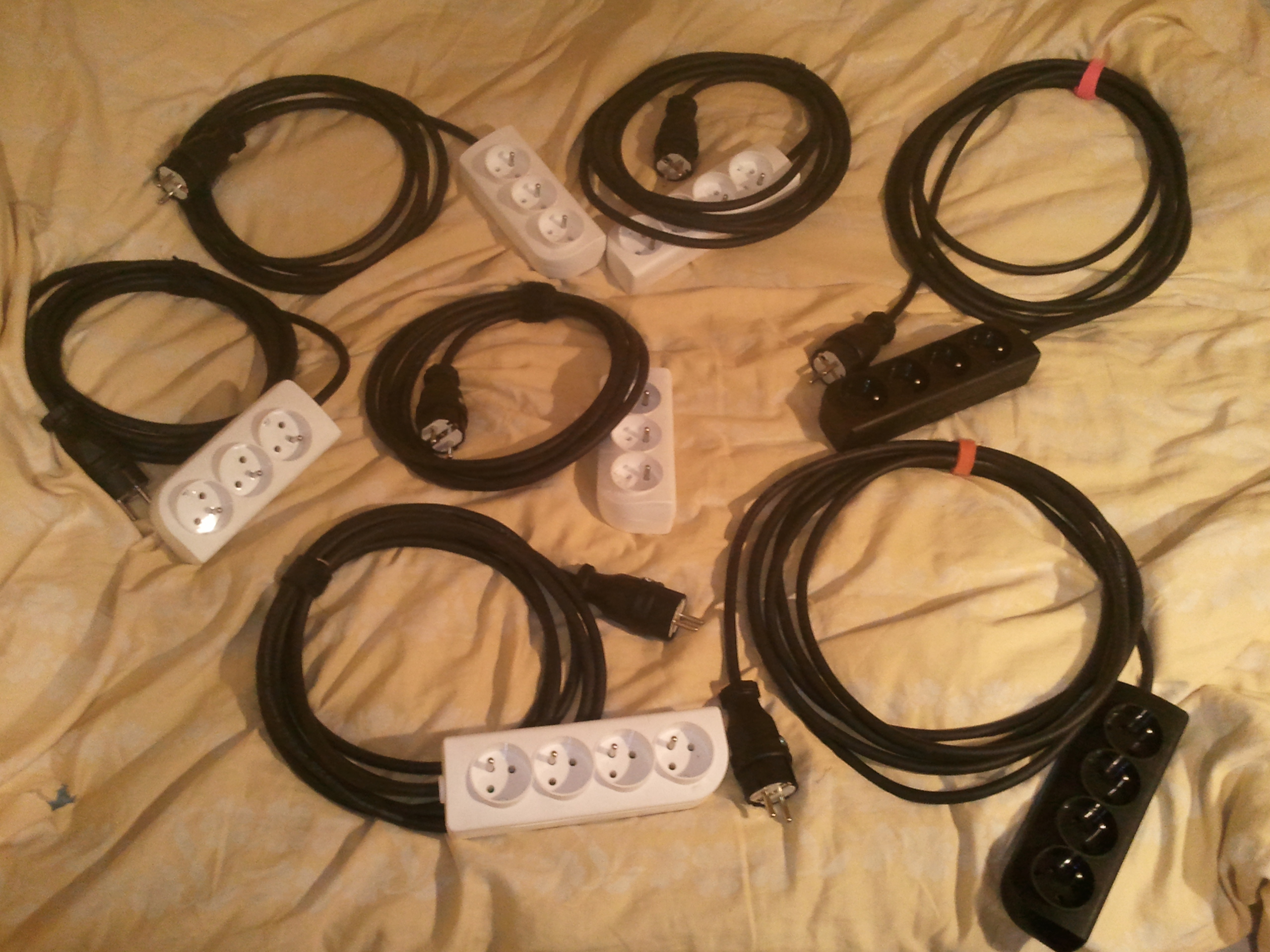

Oprócz tego popełniłem jeszcze kilkanaście przedłużaczy
Cholera, mogłem dać w oplot. Było by bardziej audiofilsko

Pin 1 łączy się z obudową wtyku lub gniazda. >> Jensen, Rane etc.
Masa/ekran nie jest częścią sygnału zbalansowanego.

Łączy lub nie. Cześciej widziałem niepodłączone. Jakie są za i przeciw?

Krosownica to szczytna idea przy bardziej rozbudowanych instalacjach.
Można sobie porobić dedykowane krótkie kabelki.
Fakt, że porządnie zrobiony tor symetryczny to muszą być "3 w ekranie".
I jak mantrę powtarzam, że ekran (elektrostatyczny) nie powinien przewodzić prądu.
Piękna robota z przedłużaczami. Warto je sprawdzić jeszcze choćby czajnikiem czy się nie grzeją styki.

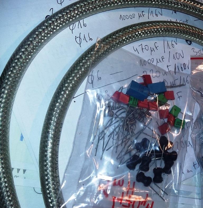

ale polecam ekranowanie kablem choćby takim:
http://www.elzet.com.pl/p-ke-1828-kabel ... tr/121/633
Niby nie tanio, i wcale łatwo się go nie obrabia ale jest gotowy błyszczący "srebrem" i nie trzeba (kwestia estetyki) go wciągać dodatkowo w nylonową koszulkę.
Podpowiem, że cała szpula to duuuużo taniej tylko trzeba zamówić u Leszka i się dogadać co do ceny.

Witam
Popełniłem dzisiaj takie kable:
Użyłem kabla Klotz my206 w wersji czerwonej i czarnej, oraz wtyków rca http://allegro.pl/show_item.php?item=67 ... hkNzAwZA==
Koszt wykonania trzech kompletów o długości 1 m ok 120 PLN. Poprawa jakości bardzo znacząca. W związku z takim efektem w planie wykonanie kolejnego zestawu do głównego odtwarzacza CD. Tym razem w planach użycie lepszych komponentów.
I pytanie do bardziej doświadczonych kolegów:
Czy w graniaku można użyć takiego samego schematu połączenia (dwie żyły w ekranie, ekran do zimnego od strony graniaka)? Do tego uziemienie i wszystkie 3 kable w oplocie. Czy to ma sens, czy lepiej zostawić fabryczne?

Re: Okablowanie DIY, dywagacje na temat brzmienia kabli
nie żebym się czepial ale ja bym zrobił w jednym kolorze , chinche czerwone i czerwony kabrl, czarne i czarny kabel a
