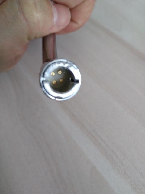

Nie chcę zakładać nowego wątku a potrzebuje pomocy. Nie jestem w stanie wymienić okablowania ramienia od mojego Marantza. Po prostu cześć, do której montuje się headshell ani drgnie. Jest jakiś patent, by wyciągnąć ten biały plastik w którym są piny? Odkręciłem wkręt mocujący i stanąłem w miejscu. Nie mam siły, by to wyciagnac. Możliwe, że jest to nierozbieralne?

Być może jest to dodatkowo wklejane i dlatego nie chce wyjść. Gdzieś kiedyś czytałem że pomaga delikatne podgrzanie, ale nigdy nie sprawdzałem tej metody.

Hmmm ... tworzywo z pinami powinno dać się wyciągnąć na zewnątrz. Zawsze wydawało mi się, że wystarczy pchnąć od strony rurki drutem ale być może się mocniej zapiekło. Normalnie to wystarczy pchnąć małym śrubokrętem przez dziurkę po śrubie. Ta śrubka powinna służyć do regulacji azymutu więc powinno puścić. Zerkałeś do instrukcji serwisowej?

manual serwisowy dostępny na https://www.vinylengine.com dla marantza jest mega ubogi i nie zakłada w ogóle takiej czynnościRegsoft pisze: ↑17 lut 2020, 13:37Hmmm ... tworzywo z pinami powinno dać się wyciągnąć na zewnątrz. Zawsze wydawało mi się, że wystarczy pchnąć od strony rurki drutem ale być może się mocniej zapiekło. Normalnie to wystarczy pchnąć małym śrubokrętem przez dziurkę po śrubie. Ta śrubka powinna służyć do regulacji azymutu więc powinno puścić. Zerkałeś do instrukcji serwisowej?![]()
Kiedy próbuję tym ruszyć przez otworek po śrubce mam wrażenie, jakby to było wklejone
Opcję z drutem też już próbowałem i jest lipa

Nie w wiekszości ramion japońskich ten biały "plastik" jest na amen w gnieżdzie.W takim Orofonie AS-212 tak możesz zrobić.Hmmm ... tworzywo z pinami powinno dać się wyciągnąć na zewnątrz.
W Twoim przypadku masz gniazdo headshella wklejone w rurkę ramienia a śrubka stanowi dodatkowe zabezpieczenie.
Zagotuj wodę w garneczku i przygotuj jakiś stary headshell-ciasny dobrze pasujący (taki do zniszczenia).Dobrze dokręc headshell i całosć włoż do gorącej wody.Potem po dobrym nagrzaniu próbuj kręcić headshellem-z wyczuciem (przez jakąś szmatkę).Powinno puścić.Oczywiście ramię musi byc zdemontowane.Wszystko delikatnie i z wyczuciem bo łatwo coś popsuć a dużo trudniej naprawić

Tak bywa. Nie podałeś modelu więc ogólnie pisałem ...
Jeśli nie idzie łatwo to nie ma co rzeźbić w tej sposób ...
U siebie w jednym przypadku musiałem użyć drutu. Odkręciłem rurkę ramienia, poluzowałem kable, do wysuniętej rurki włożyłem pręt grubości szprychy, podparłem nakrętkę i puknąłem młoteczkiem w drut. Dopiero puścił. Przypomniałem sobie własną walkę więc zaproponowałem. Widać u Ciebie jest inaczej ...
Widocznie miałem jakieś niszowe japończyki ...
Dobry pomysł, metalowa rurka ramienia może minimalnie się rozszerzyć ...

Nie musi być wklejony - czasami jest mocno na wcisk z dodatkową blaszką, do której jest dolutowany czarny kabelek od uziemienia.
Czasami może pomóc wkręcenie headshella w gniazdo i pokręcenie nim.

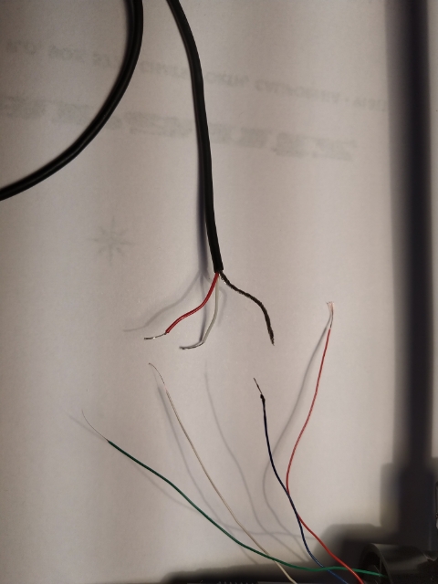

Mam pytanko, do kogoś kto ma licę nawojową. Ja nie mam
Ale możliwe, że zaraz będę miał taką jak spod poniższego linku.
https://allegro.pl/oferta/lica-w-baweln ... 5179381507
Kupiłem sobie używaną rurkę ASP-3 do mojego ramienia AT-1100 i widać, że ktoś w nim grzebał. Przewody do podłączenia są za krótkie i muszę je wymienić. Z racji, że ramię jest lekkie nie chciałbym zamontować przewodów cięższych niż oryginalne.
Ile mniej więcej waży lica spod linku o długości 1x100 cm, lub też jak kto woli 4x25 cm?
