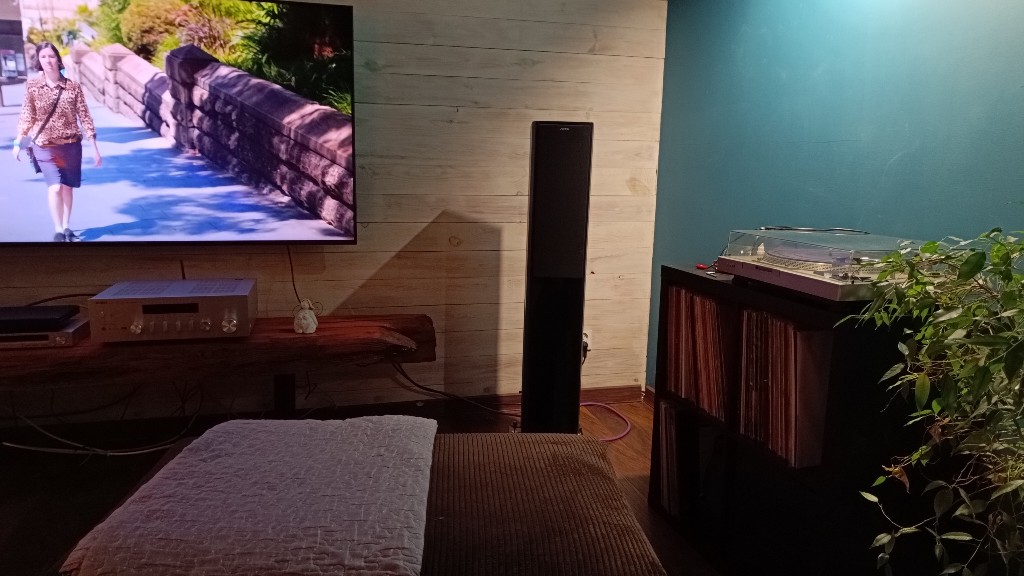

Witam, Całe życie mówili że długość nie ma znaczenia, czasami wierzyłem, ale gdzieś tam w głębi wiedziałem. Dzisiaj znowu potrzebuję uwierzyć
Czy 4m kable z przedwzmacniacza do amplitunera to bardzo głupi pomysł?

Tak. Mógłbym to zmienić, ale jest mi bardzo wygodnie jak stoję przed gramofonem. Ciekaw jestem jak rośnie poziom kompromisu do metra kabla.
Mam w koszyku mogami 2549 tylko nie wiem czy nie robię głupoty, przez którą wszyscy już przechodzili.

Czy mam rozumieć że odpowiedź nie jest to do końca oczywista? Czy szukasz alternatywy w ustawieniu? Chyba bez kabli nie rozstrzygniemy

Z mojej strony - tak, tak się nie robi. 1-1.5m to max.
Jak chcesz mieć długi kabel to niech to będzie interkonekt od preampa gramofonowego do wzmacniacza, a nie od gramofonu do preampa.

Jak będzie wiadomo jakie kabel jest pojemności i jaką impedancję wyjściową ma przedwzmacniacz (schemat albo dane) to można oszacować wpływ. Powstanie filtr dolnoprzepustowy tnący powyżej jakiejś częstotliwości.

76pF/m
niby w miarę niska, ale jakoś słabo to widzę również, zmniejszyłbym dystans od preampa do gramofonu zdecydowanie, no i tyle.
Generalnie złe ustawienie, coś a coś oczywiście, ale jak słychać to może i dobrze, że nie przeszkadza
aha, długość ma zasadnicze znaczenie, coś źle usłyszałeś kolego Furgon. nie idź tą drogą

O kabel 4m z gramofonu do preampa to chyba nie ośmielił bym się zapytaćdarkman pisze: ↑05 lut 2024, 08:27niby w miarę niska, ale jakoś słabo to widzę również, zmniejszyłbym dystans od preampa do gramofonu zdecydowanie, no i tyle.
aha, długość ma zasadnicze znaczenie, coś źle usłyszałeś kolego Furgon. nie idź tą drogą![]()
- Posty: 16211
Re: Kable preamp amp dluuugie
No tak się w sumie domyślam, ale po mojemu to i tak marny kompromis. Po prostu żeby było lege art nie unikniesz tak czy siak zmiany ustawień klocków.
Jeśli Cię to pocieszy to problem znam z autopsji, bo też mi dużo wygodniej w podobnym ergonomicznie ustawieniu gramofonu, ale zrezygnowałem (dostawiłem drugą szfkę na gramofon i jest paskudnie, ale gra
) - na szcvzęście u mnie to tylko ustawienie zimowe...wiosna nasza! Czyli się poddałem i mam po Bożemu
Też używam m.in Mogami 2549 i QED Red, ale.. to metrówki

Nie ma co rozdzierać szat.
Od strony technicznej niska impedancja wyjściowa pewnie poniżej 1kohm i wejściowa wejścia "line" rzędu 50kohm nie stawia przed kablami połączeniowymi wielkich wymagań.
Typowe kable ekranowane! 2x cinch- cinch takie dodatkowym przewodem sterującym (masowym) o długości 5m do samochodów załatwiają sprawę.
Można poeksperymentować wpływem podłączenia dodatkowej masy na poziom przydźwięku.
Na rynku jest b. szeroka oferta. Cenowo również.
Na pewno coś sobie wybierzesz i będzie działać poprawnie.
ps. Piękne nazwy firm kosztują, ale niekoniecznie zapewniają lepsze efekty. Polecam firmy znane z rynku pro. Nie za drogo, a solidnie.
