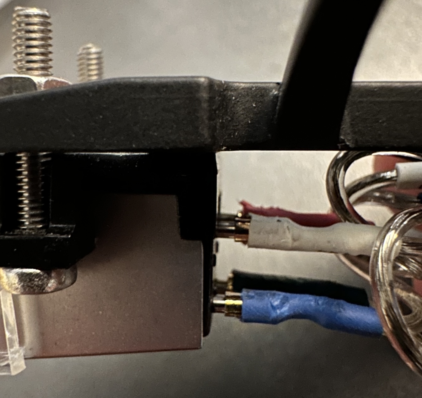

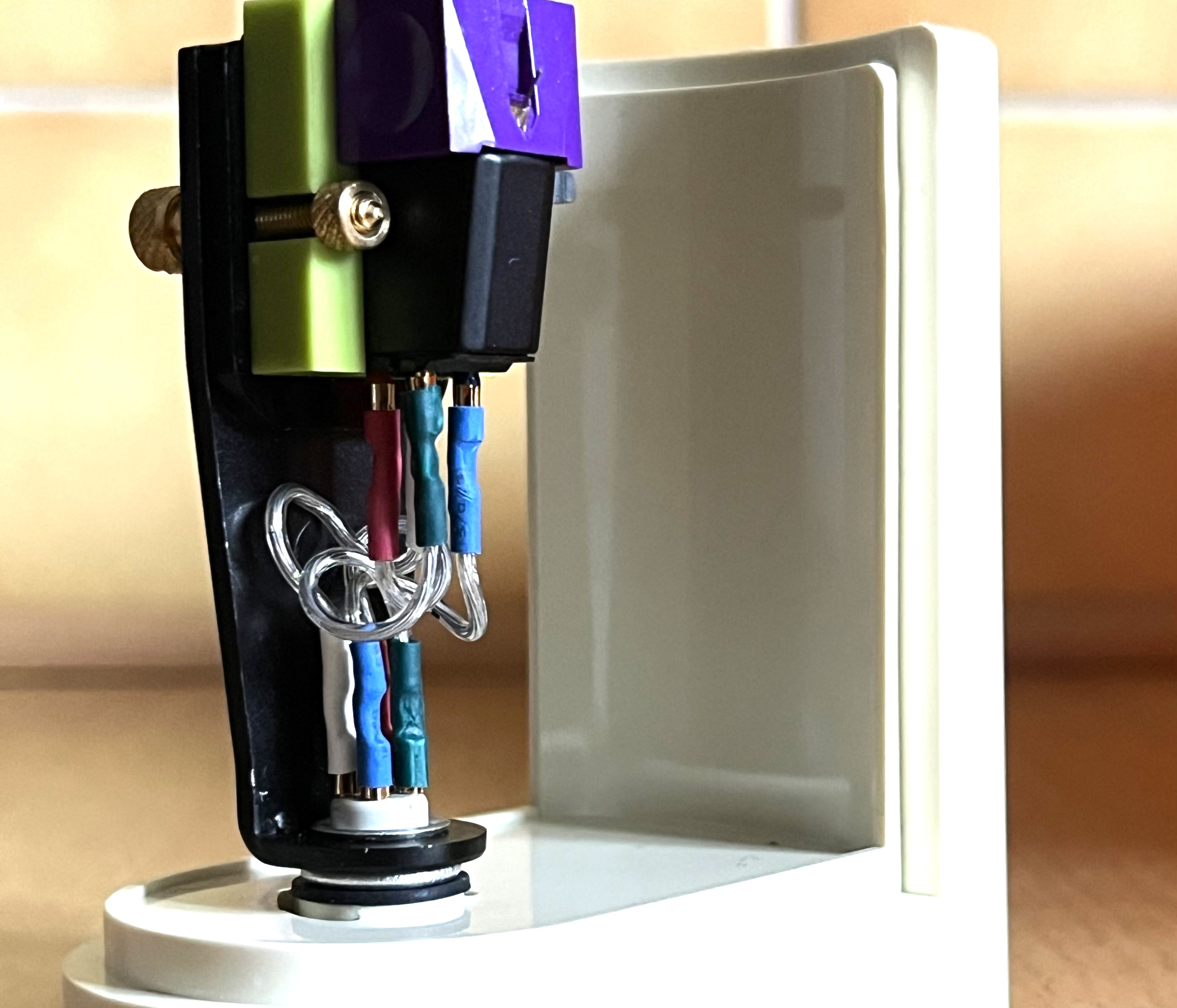

Spróbowałem wsadzić te kabelki do zapasowej wkładki która trzymam przykreconą w pudełku (AT440). Po użyciu większej siły kabelki weszły do końca.
Tak "rozdziewiczone kable" dało się głębiej wsadzić we wkładkę JVC. Co prawda nie do końca (JVC ma dłuższe bolce od AT) Ale znacznie więcej. Patrzcie na fotkę.
Zacisnąłem kombinerkami i już nie wypadają same.
Gorzej było z wtyczkami od strony headshella. (ciasniej. trudniejszy dostęp)
Operując kombinerkami uszkodziłem sobie wtyczkę od jednego kabelka. Białego (czyli Lewy +). Teraz pytanie:
Masa idzie po minusach prawda? Czy mogę do masy użyć starego kabelka. a w miejsce BIałego użyć w ten sposób tego który oryginalnie byłby Lewą masą? NIe będzie to robiło problemów że inne pojemności itd???

Udało się naprostowac biała wtyczkę i działa. Podłączyłem - gra.... Czy coś pomogło sonicznie - ocenie jutro bo już późno i nie chce robić dyskoteki
Szkoda tylko ze tak zmasakrowałem wizualnie te kolorową izolację kombinerkami

Po poprawieniu styków wcześniejsze moje zastrzeżenie odnośnie tego że "czegoś" mi brakuje w dźwięku - minęły.
Reasumując względem poprzednich kabelków jest ogólnie troszkę na plus. Poprawiła sie nieco wyrazistość góry. I ogólna jakość dźwięku. Nie jest to jakiś ulta mega przeskok. Ale upgreade myśle że wart był tych 100zł.
