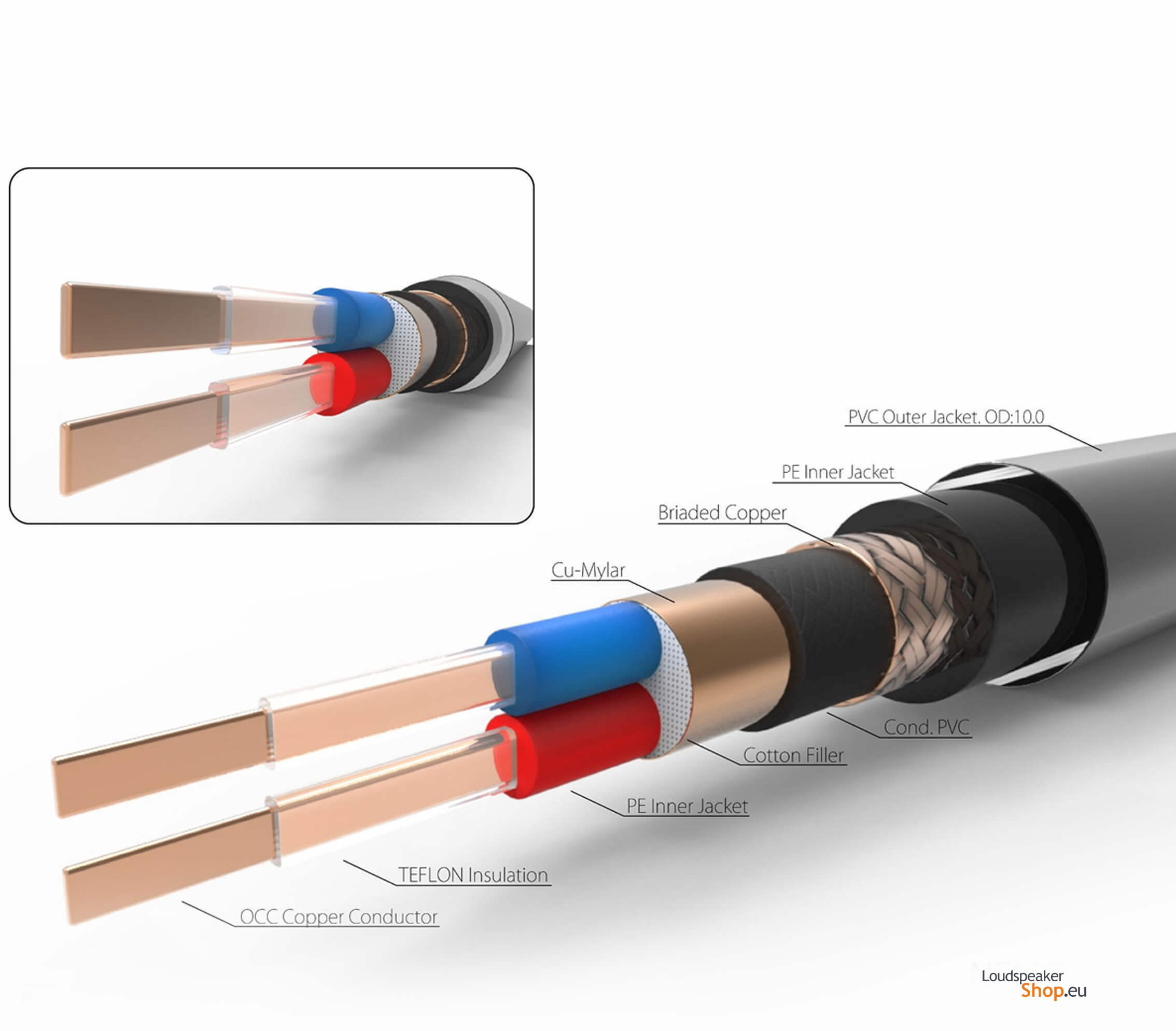

... 28 pF wyszło po przylutowaniu wtyków RCA do 0,5 mb przewodu Neotech Nemoi 3220. Metr ma 42 pF, więc wynik prawdopodobny.
Jeżeli ekrany miałeś połączone z masą (bo na gotowo w pre są one połączone) to powinno być więcej. Ekran też wnosi pojemność i to zazwyczaj nie małą. Tak czy siak na tym 0.5 jakichś kosmicznych wartości nie będziesz miał.

... akurat ekrany prowadzę osobno- czyli zgodnie ze sztuką; przewód sygnałowy, przewód masy sygnału i ekran zewnętrzny połączony do masy GND. I wychodzi poniżej 30 pF razem z dwoma wtykami RCA. Przy okazji, w kablu Nemoi 3220 można lutować folię metalizowaną miedzią- warstwa jest wystarczająco gruba :D . W Nemoi 5220 zdaje się nie da- kabel tańszy 2X.
W moim zwykłym pre pojemności nie zmienię, więc trza dać kabel o większej pojemności lub kondensatorek kilkudziesięciopikowy.
