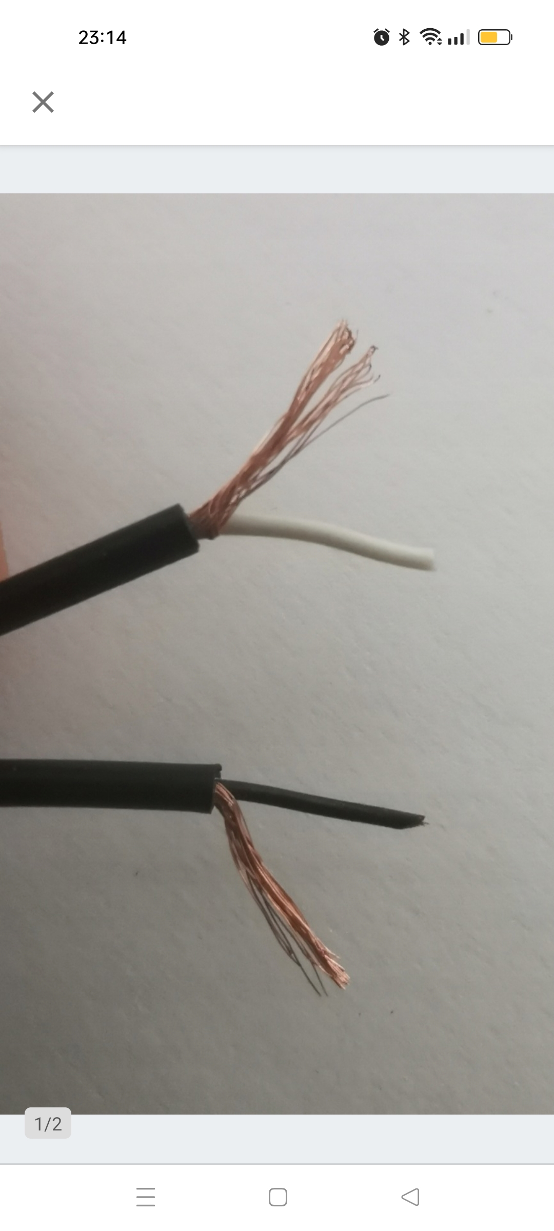

Zawsze używałem Neotecha solid na sygnał o bardzo małym przekroju. Czerwone z miedzi UP-OCC. A że mi trochę zostało to nie będę kombinować. Przy bardzo krótkich odcinkach myślę, że nie będzie to miało znaczenia. Przewody zawsze skręcam. To chyba był ten z linku poniżej, ale nie jestem pewien.
https://avcorp.pl/product-pol-3918-Neot ... lonie.html

No to jak nie ma obudowy to kombinuj żeby punkt wejścia był przy samych chinchach a w tedy może być cokolwiek. Na upartego można masę skręcić z sygnałem. Ja miałem jakiś mikrofonowy, dwie żyły każda w osobnym ekranie coś podobnego jak na fotce tylko czerwony w miękkiej izolacji. Na sygnał sygnał na ekran masąa sygnału. Obudowa najlepiej metalowa. Cześć zasilająca odgrodzona jakaś blachą. Ja dodatkowo transformator na miękko/sprężyście wieszam.
