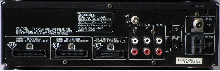

Mam problem. Próbuję podłączyć nowo nabyty gramofon Technics SL-Q3 do wieży Technics ST CH540. W wieży jest wyjście PHONO. Podłączyłam dwa kable (czerwony i biały) pod wyjścia PHONO, włączyłam wszystko i nic... Talez się kręci, igła szura po płycie i tyle. Nie wiem też jak mam w ogóle ustawić wieżę. Bo mam opcje: radio, CD, deck (odtwarzacz kaset) i wieża wyłączona, na czuwaniu.

To tył wieży, phono widać po prawej stronie i tam podłączyłam kabelki

Wieża to Technics SC-CH540 (ST to oznaczenie samego tunera radiowego
). Faktycznie, wieża ma wejście phono, a więc ma w sobie wbudowany przedwzmacniacz gramofonowy.
Zbadaj instrukcję obsługi wieży (o ile ją masz). Jeśli nie z pilota to na pewno przy samej sekcji wzmacniacza wieży da się wybrać w jakiś sposób wejście phono jako źródło sygnału. W przeciwnym wypadku ów wejście byłoby jedynie dodane w celach dekoracyjnych, w co wątpię

Fajnie że wrzuciłaś zdjęcie tyłu wieży, właśnie o to chciałem zapytać
Dobrze podłączyłaś gramofon.
Uziemienie podłączasz pod bolec GND (GND = Ground = Uziemienie). Odkręć bolec, zahacz widełki i dokręć.
Pozostaje kwestia ustawienia wieży by czerpała dźwięk z phono jako źródło

JEEEEEEEST!!!!!!!!!!!! Działa!!!! Znalazłam z przodu przycisk SELECTOR i tam można wybrać PHONO
Usłyszałam "Smells Like Teen Spirit"!!!!!!!!!! Ale czad! Bardzo, bardzo Ci dziękuję!!! Gramofon też kupiony dzięki Twojej pomocy

ST to oznaczenie tunera i jednocześnie klocka sterującego wszystkim pozostałym (m. in. wyborem źródła sygnału). Sam wzmacniacz nie ma żadnych gniazdek oprócz jednego dużego płaskiego kabla idącego od klocka o oznaczeniu ST i gniazdek głośników, i nie ma za bardzo żadnych elementów regulacyjnych oprócz gałki do głośności i innych tego typuWojtek pisze:Wieża to Technics SC-CH540 (ST to oznaczenie samego tunera radiowego)
