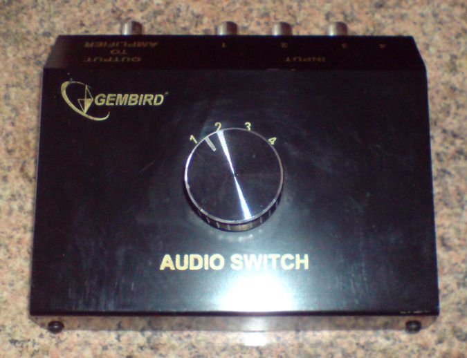

Zwykły trójnik nie jest dobrym rozwiązaniem. Mikser wypada dużo drożej. Najlepiej więc odseparować sygnały za pomocą mechanicznego przełącznika zwanego selektorem wejść. Może to być takie urządzenie jak to z linka poniżej.

Tak tylko na marginesie powiem że selektory bywają też takie nieco lepsze. Sam mam taki w obudowie z metalu, ze złoconymi wyjściami , a w środku jest mechaniczny miedziany ślizgacz który zwiera styki też miedziane na dużej powierzchni. Gałka ślizgacza jest bardzo wygodna, a przełączać można między trzema stereofonicznymi urządzeniami. Kupiłem go kilka lat temu w sklepie RMS za około 40 zł.

Nie jestem fanem tego typu gadżetów ale czasami życie zmusza do działań zastępczych i tak niedawano chcąc nie chcąc przeprosiłem się z moim selektorem wejść. Metalowa obudowa i pokrętło , przyzwoite złącza rca , dobry ślizgacz , a do wymiany były tylko byle jak lutowane kabelki w środku. Gembird Audio Switch produkcja oczywiście Chiny.

#15
Post autor: eenneell »
eenneell pisze:Jack!
Selektor się sprawdza!
Dzięki za poradę :)
Wciąż to jest dobre urządzenie dla "multigramofonowców" :D
POLECAM
