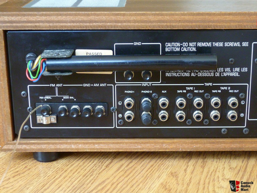

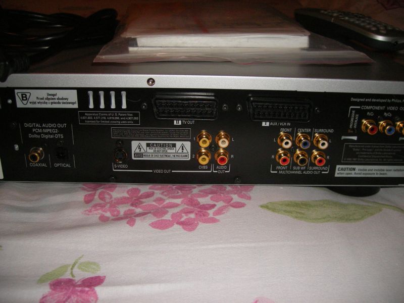

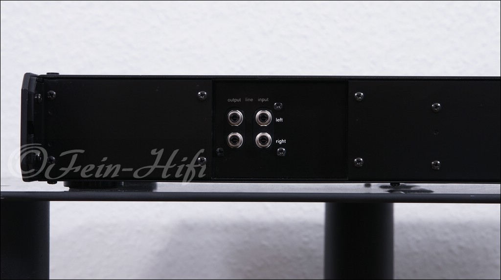

Posiadamy yamahę CR 820,Philips 963sa i Braun c2
Napiszcie proszę jak to wszystko połączyć żeby móc nagrywać z radia i cd

Prosta sprawa.
Audio Out (Philips) z AUX (Yamaha).
Input (Braun) z Rec Out - Tape 1 lub 2 (Yamaha).
Output (Braun) z Tape Pb - Tape jw. (Yamaha).

Czy żeby odtwarzać kasety lub CD będę musiał zmienić podłączenie na inne niż wskazane?

Nie. Po prostu odpowiednio przełączasz źródło nasłuchu na amplitunerze.
W sensie jak nastawisz Yamaha na odtwarzanie CD z wejścia AUX to sygnał trafi nie tylko do słuchawek i kolumn, ale też do magnetofonu.

A jeżeli nagrywać będę z tunera sony st s550 es to jak go podłączyć do yamahy?

Tak samo jak CD (czyli do AUX) albo do wolnego Tape Pb (np. jeśli Tape 1 zajmuje Braun to możesz wpiąć tuner do Tape 2).
