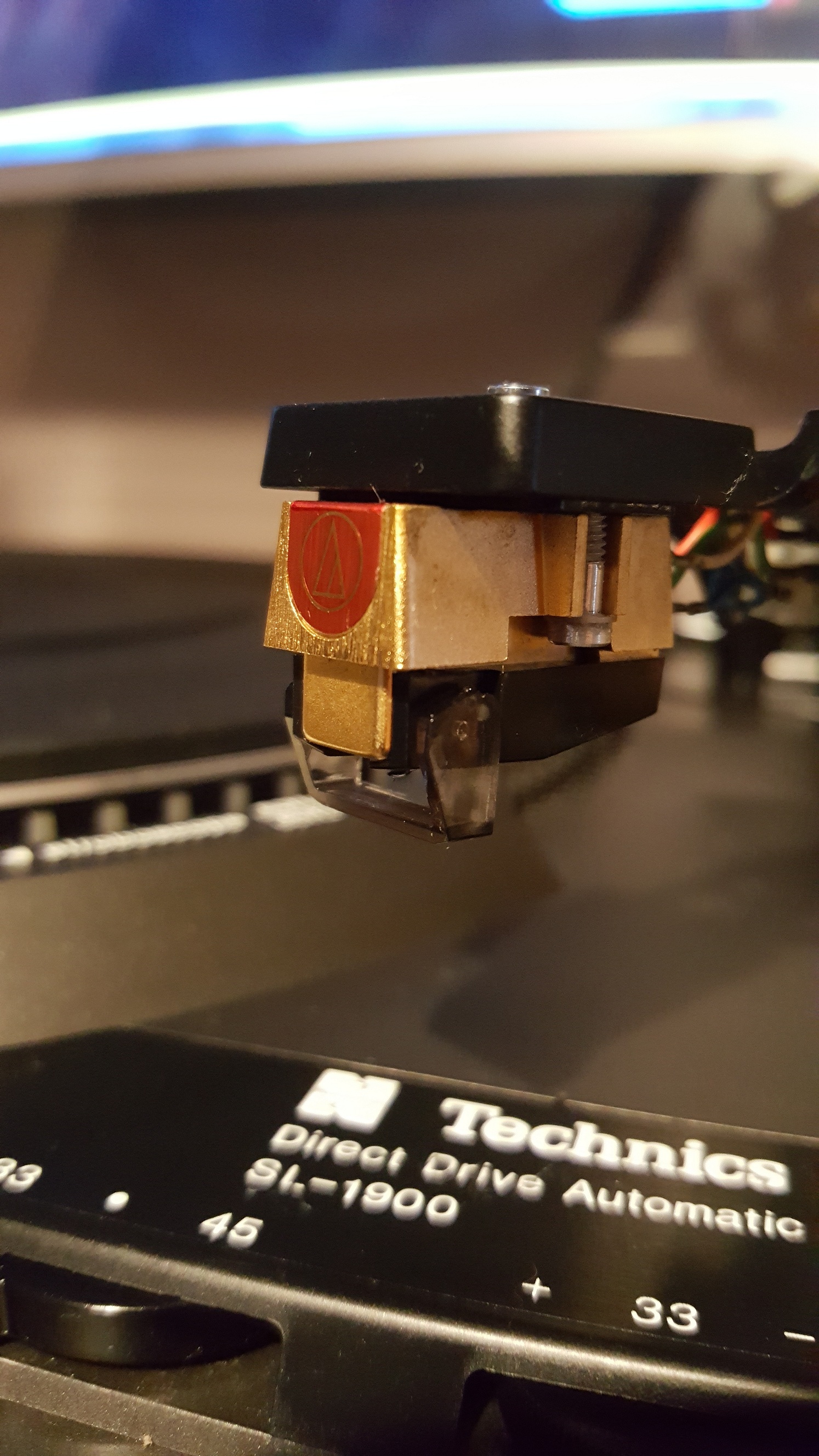

Nie krzyczcie, ale może ktoś z Was mi powiedzieć jaka jest różnica między 20SL a 20SLa?
Kupiłem gramofon z wkładką 20SL, tak mi powiedział sprzedawca, szukam igły nowej i zgłupiałem, bo więcej informacji jest o 20SLa niż 20SL.
Mało tego, zdjęcia się nie zgadzają, bo moja niby 20SL wygląda jak 20SLa (złoto czerwona) a przy 20SL są zdjęcia czarnej wkładki.
Wiadomo, mógłbym rozkręcić, ale teściu pożyczył skrzynkę z narzędziami i nawet śrubkowręta aktualnie w domu nie mam. Nie chce do jutra czekać, a zamówiłbym już jakąś igłę.
Zdjęcie wkładki:
AT20SL czy AT20SLa

SLa była limitowana, SL nie. Różnica kosmetyczna.
Po mojemu to Ty masz właśnie SLa, a nie SL. Czerwony front ją zdradza.
Wykręć wkładkę z headshella, zerknij na jej dach to będziesz wiedział.

Obojętnie czy to SL czy SLa, z perspektywy zamówienia igły nie ma to żadnego znaczenia.
Masz już coś na oku czy też tak na łapu-capu będzie?
PS:
Też mam AT20SLa

Wojtku, wiedzy mi właśnie brakuje, i szukam czegokolwiek.
Znalazłem na forum, ze często rozprawianie o niejakim sklepie na Allegro, i przeczesuje internet co w ogóle tam pasuje.
A ty Wojtku, co byś zaproponował?

A to zależy czy Ci zależy na "czymkolwiek" niedrogim czy dobrym eliptyku czy dobrej Shibata
Chyba najtańsza sensowna opcja dostępna w kraju to zamiennik ATN15 z north.pl.

Wojtku,
Zależy mi na godnym wykorzystaniu sprzętu, na który się zadłużyłem.
Jeśli jest możliwość wykorzystania potencjału wkładki i będzie gra warta świeczki to ja w to wchodzę!
Z jakich igieł korzystasz?

Ja mam wspomniany zamiennik + oryginalną nieużywaną (jeszcze) ATN15XE.
Najlepsza (i zarazem najdroższa) opcja to oryginalna igła ATN20SS, ale nie wiem czy to nie byłby przerost formy nad treścią na SL1900.
