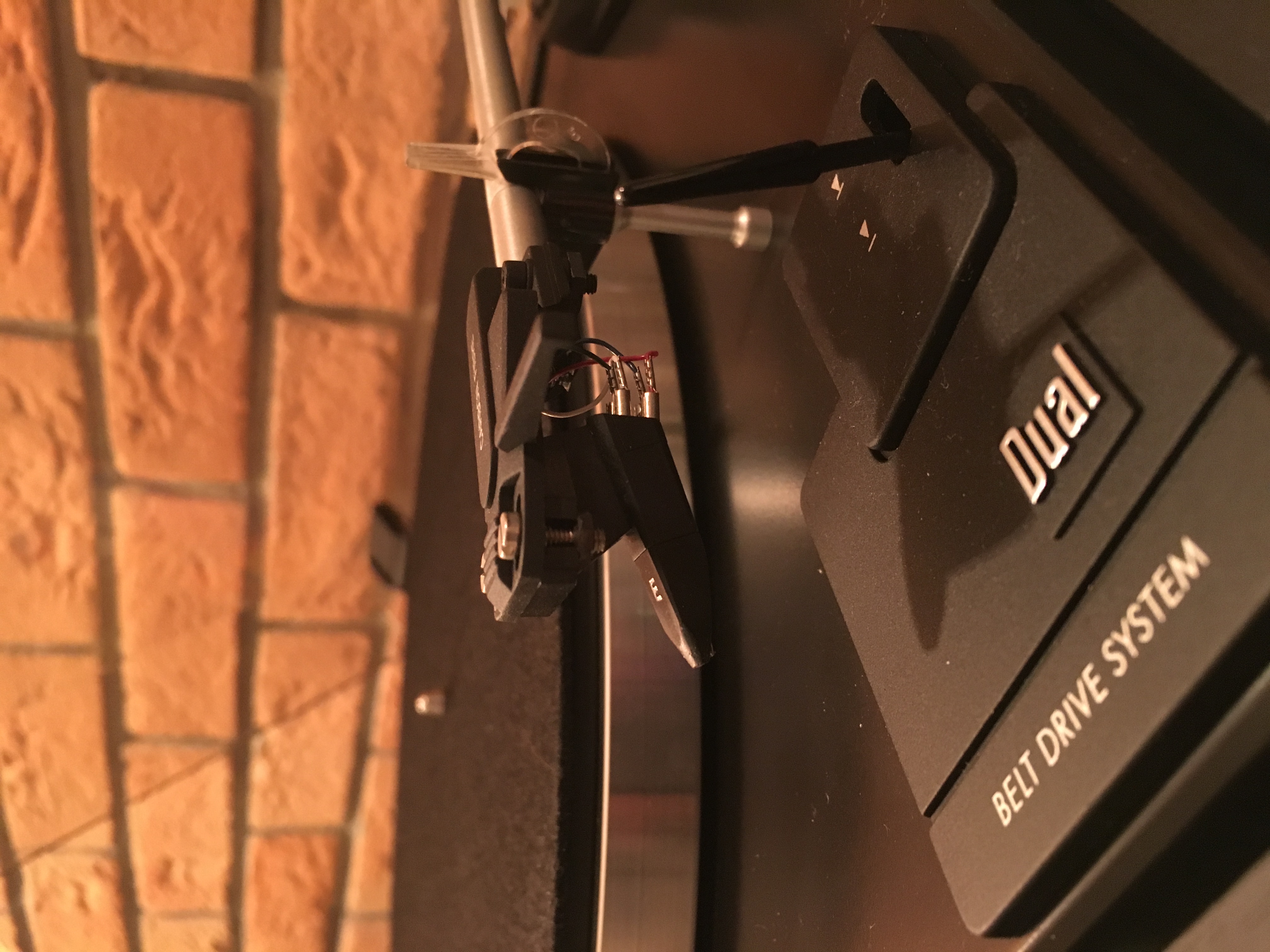

Tak to wyglada, sprzęt jaki posiadam denon pma 757 i jamo corent 70 muzyka głównie rock/jazz. Wkładki jakie przykuły moja uwagę audiotechnica at95/100 ortofon om 5/10

Posty: 45656
Re: Dual cs 505-3 dobór wkładki
No dobra, czyli masz już Ortofona OM z jakimś zamiennikiem igły.
Czego Ci w nim brakuje jeśli chodzi o dźwięk? Czego słuchasz w ogóle?

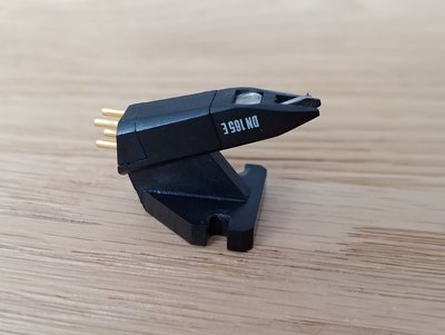

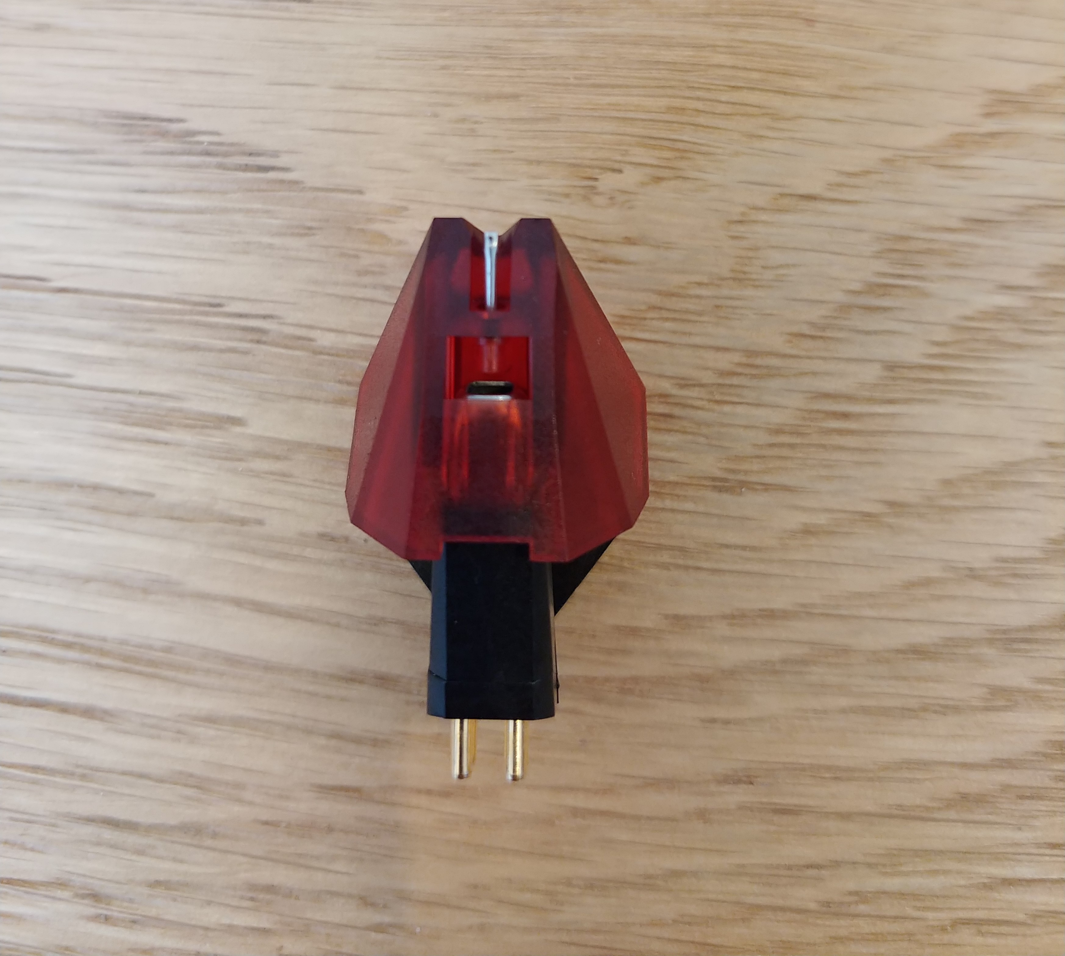

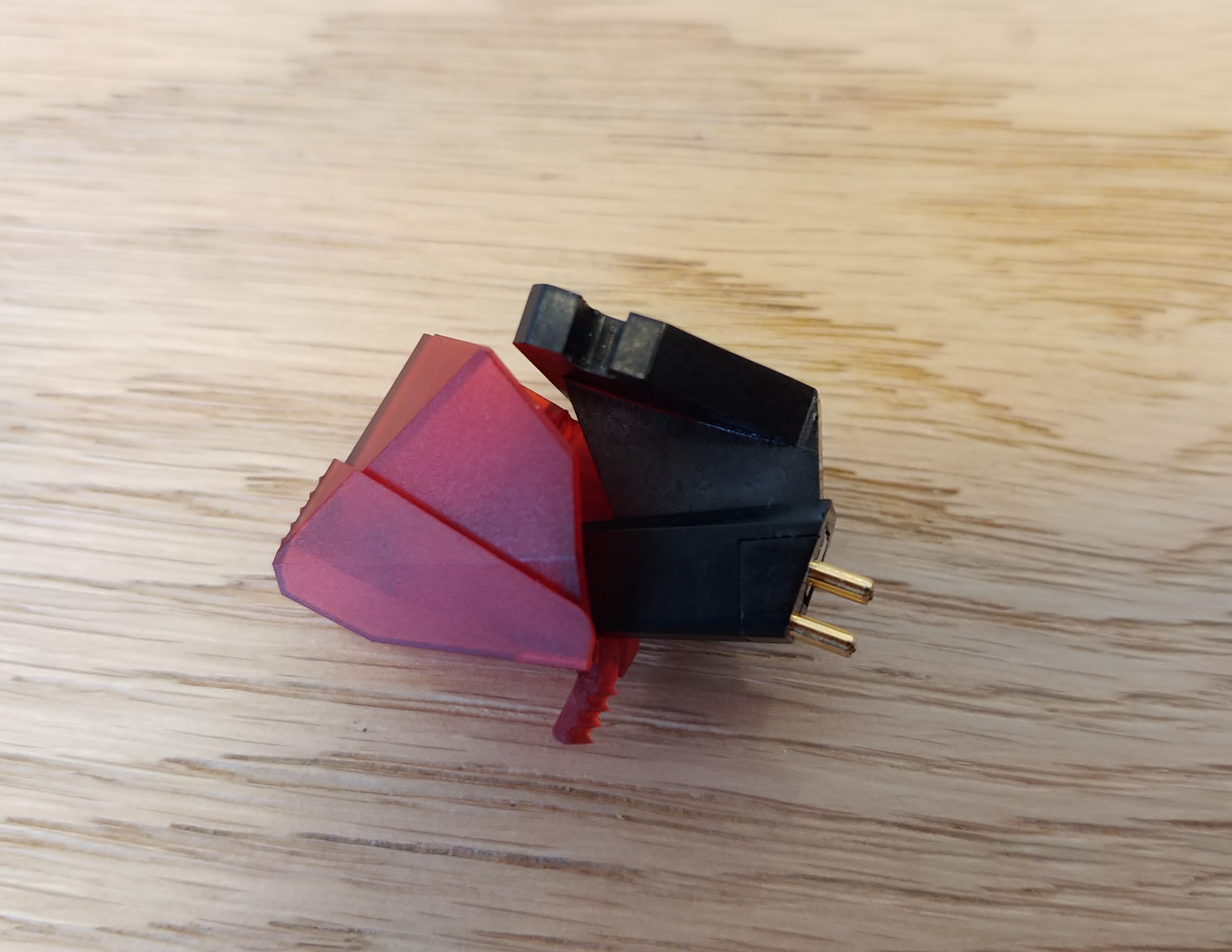

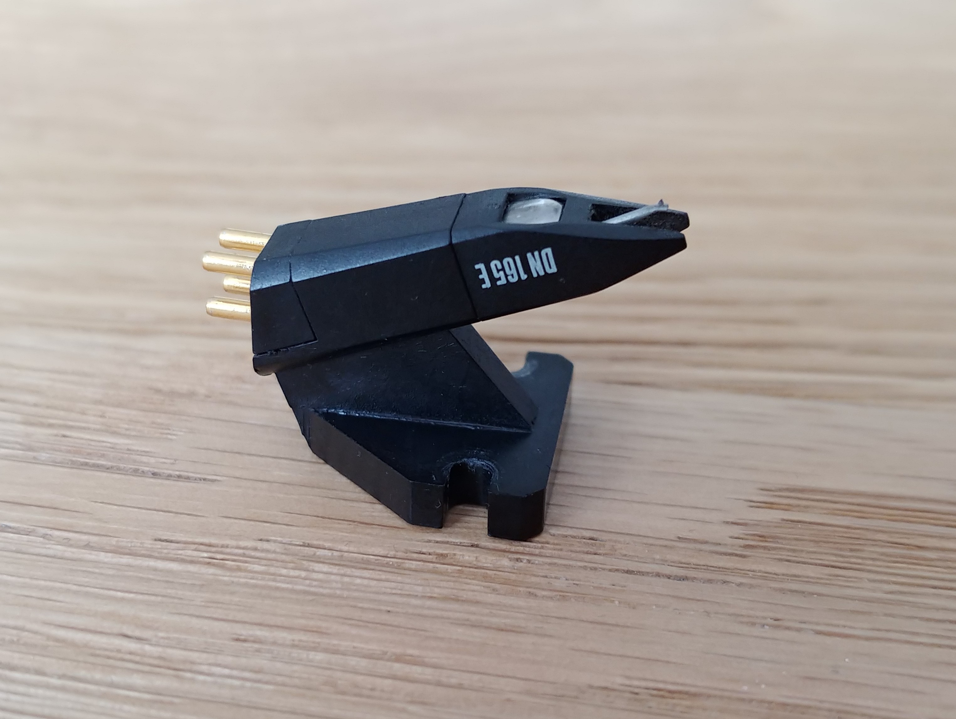

Witam. Zainspirowany tematem postanowiłem wymienić w swoim dualu cs 505-3 igłę na nową.
Niestety mam problemy z jej montażem a że jestem laikiem zwracam się z prośbą o pomoc.
Wydaje mi się że mam wkładkę Ortofon Om, kupiona igła to Ortofon 2m Red.
Pytanie do szanownych forumowiczów czy coś źle montuję, mam jednak inną wkładkę, czy może obudowa igły zmieniła konstrukcję?
Będę wdzięczny za odpowiedź.

Posty: 6710
#15
ppolar pisze: ↑
25 mar 2019, 12:47
OM i 2M to inna seria wkładek 8-)
