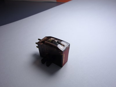

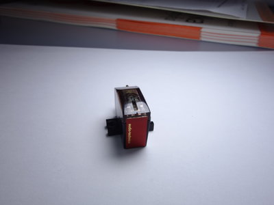

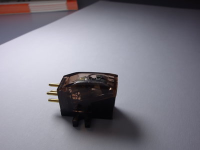

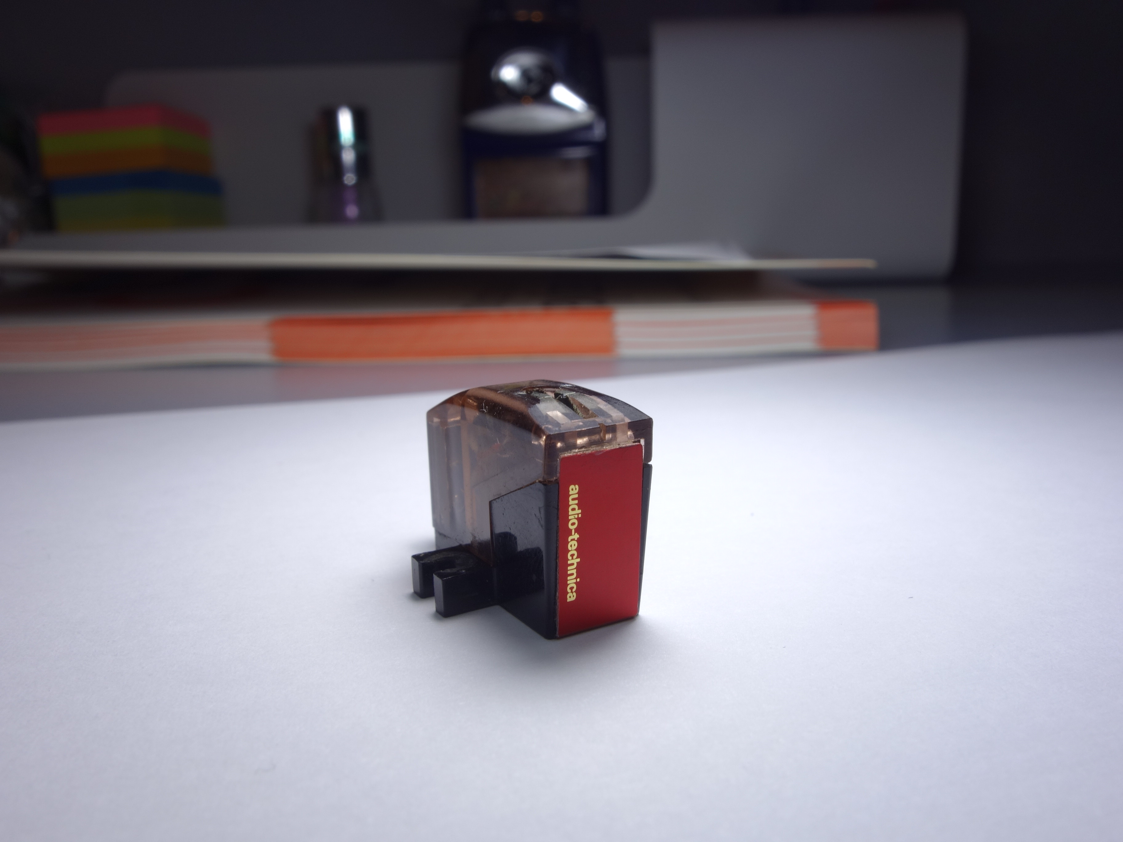

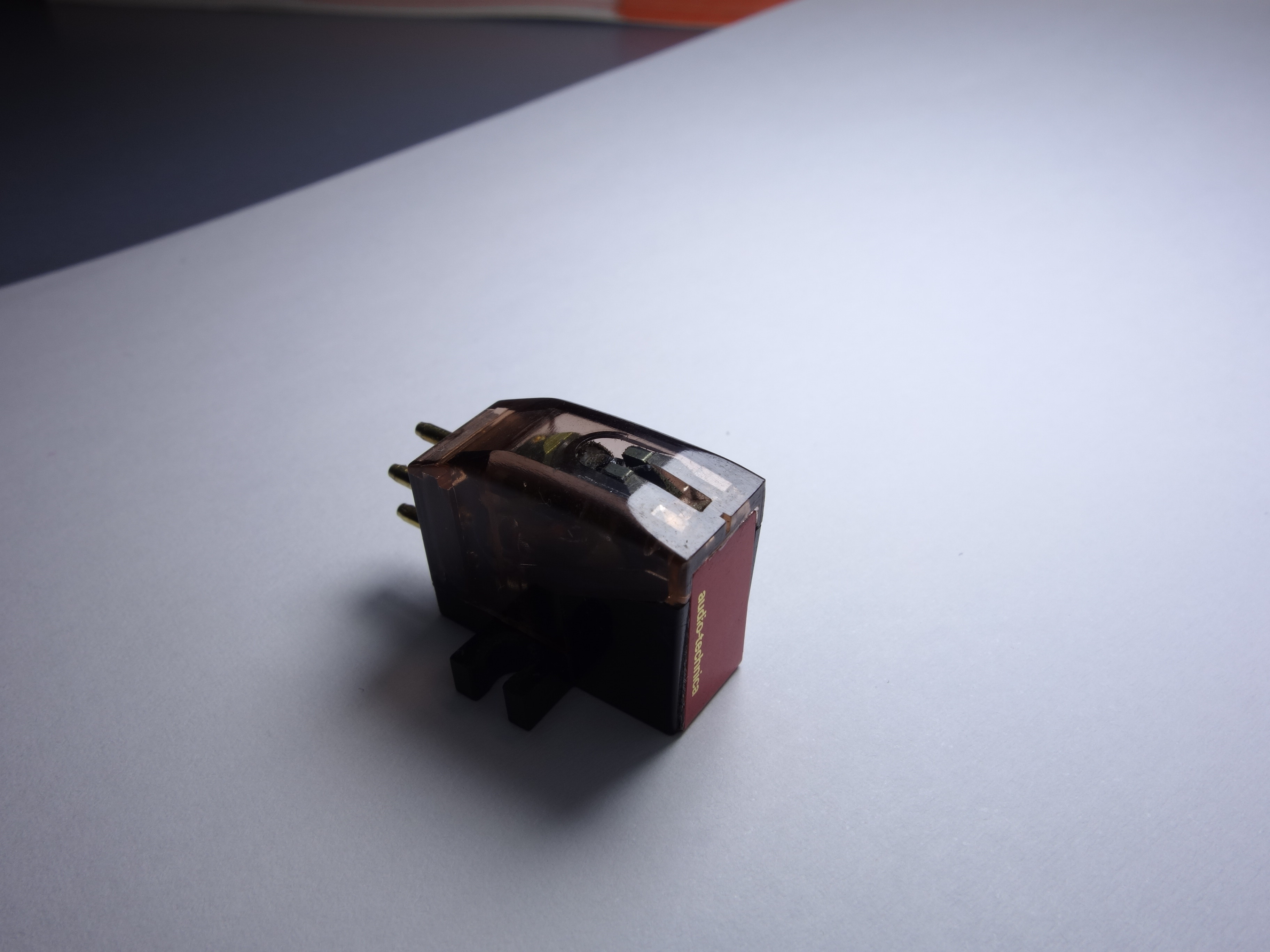

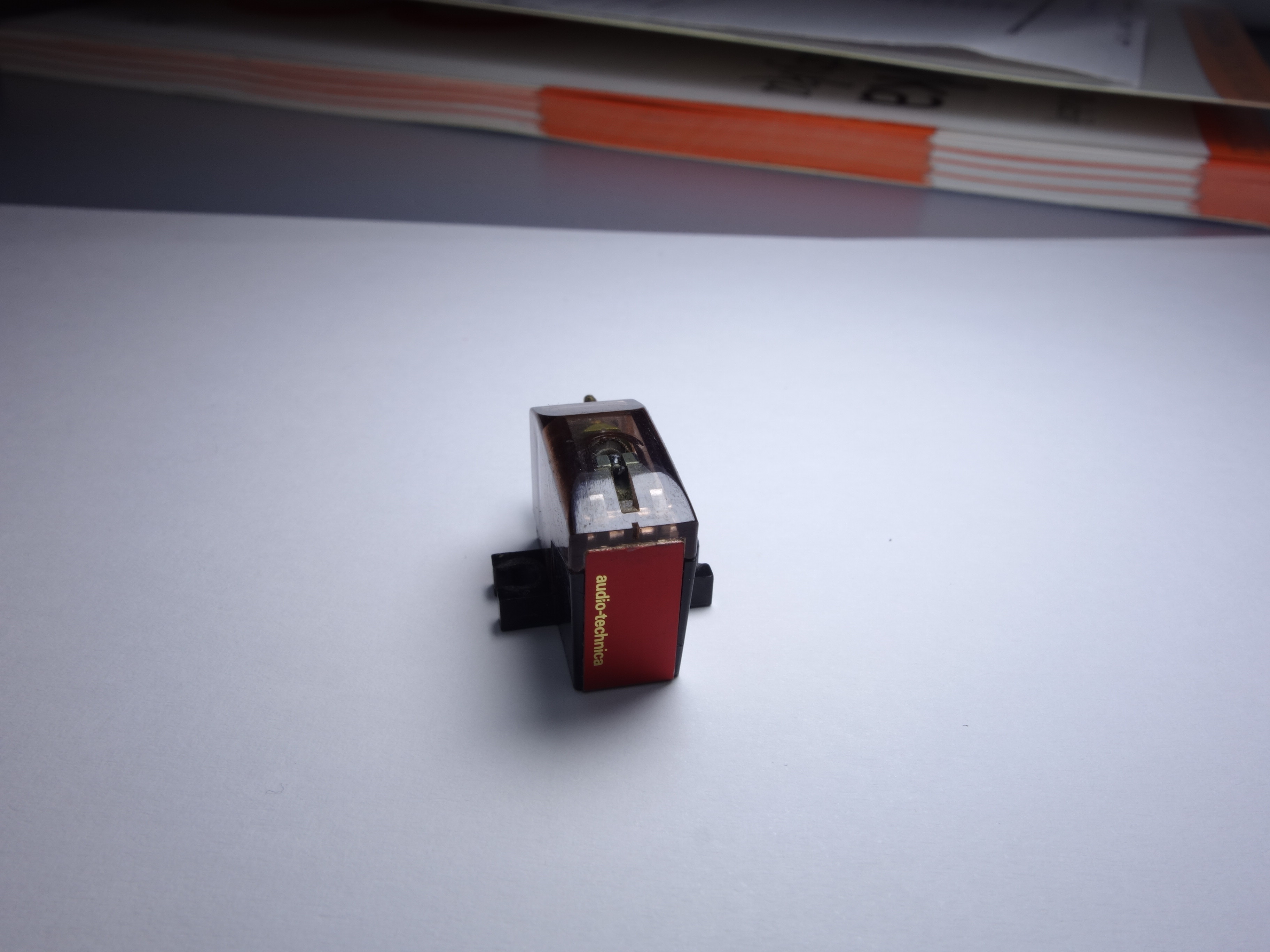

Jak w temacie , pewnego popołudnia zauważyłem że we wkładce brak całego cantilevera wraz z igłą ,myślę sobie ,, no to pięknie... :oops: :oops: ,
któraś sprzątała , no i cantilever "poszedł się kochać" - odfrunął wraz ze szmatą... :greetings-waveyellow: , ale nic to...
W pazdzierniku ubiegłego roku ,wysłałem wkładkę na wstawienie nowego cantilevera wraz z igła ,wybrałem opcje taką jak wkładka posiadała
w oryginale , czyli alu cantilever , plus igła eliptyczna , koszty to 99 Euro + 6,95 Euro wysyłka ,czyli zjadliwie .
Wkładka to , Audio Technica AT 31 E , i to jakiś jubileuszowy model , bo pod ta nazwa jest inaczej wyglądająca wkładka
Moge polecić ten serwis z czystym sumieniem , wkładeczka odnowiona ,gra znakomicie , cantilever wstawiony naprawdę czyściutko
link do serwisu Niemcy: https://www.schallplattennadeln.de/REPARATUR-RETIPPING/
kontakt z Axelem Schürholz-em znakomity , odpisuje na maile bardzo szybko
tak że polecam
Pozdrowionka , Magazyn

A gdzie foty po Retippingu ;)

he he tu mnie zagiąłeś :clap: ,wkładka powędrowała z wcześniej zrobionym gramiakiem do kolegi , ale jak z ciągnę do domu to zrobię foty
ja tego posta tak poglądowo wysłałem , żeby ktoś kto jest w opresji (zepsuta wkładka) po prostu się nie bał i wysłał ,bo jak pisałem wyżej ,warto
Pozdrowionka ,Magazyn
