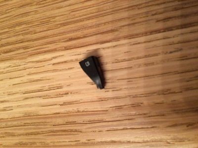

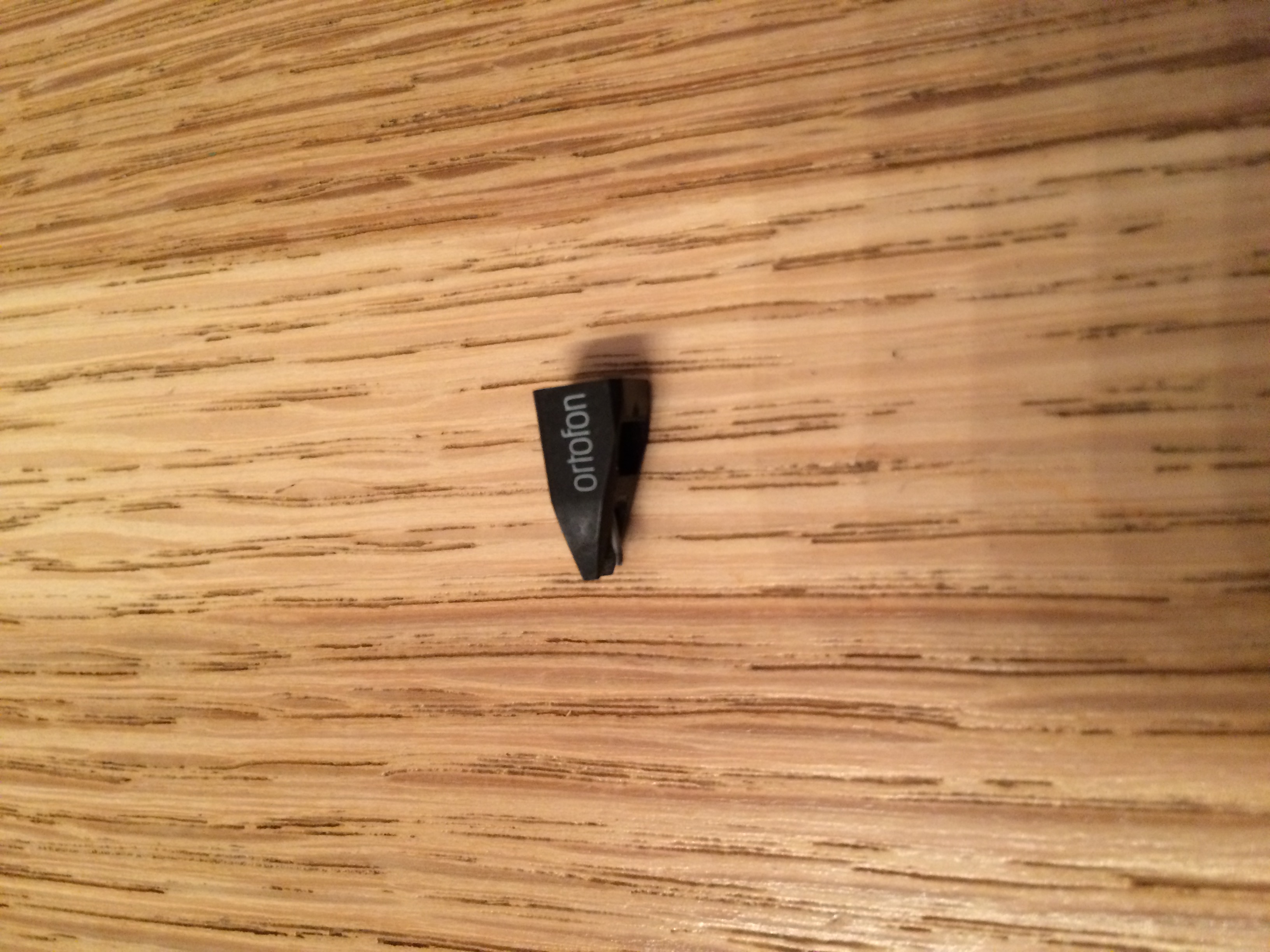

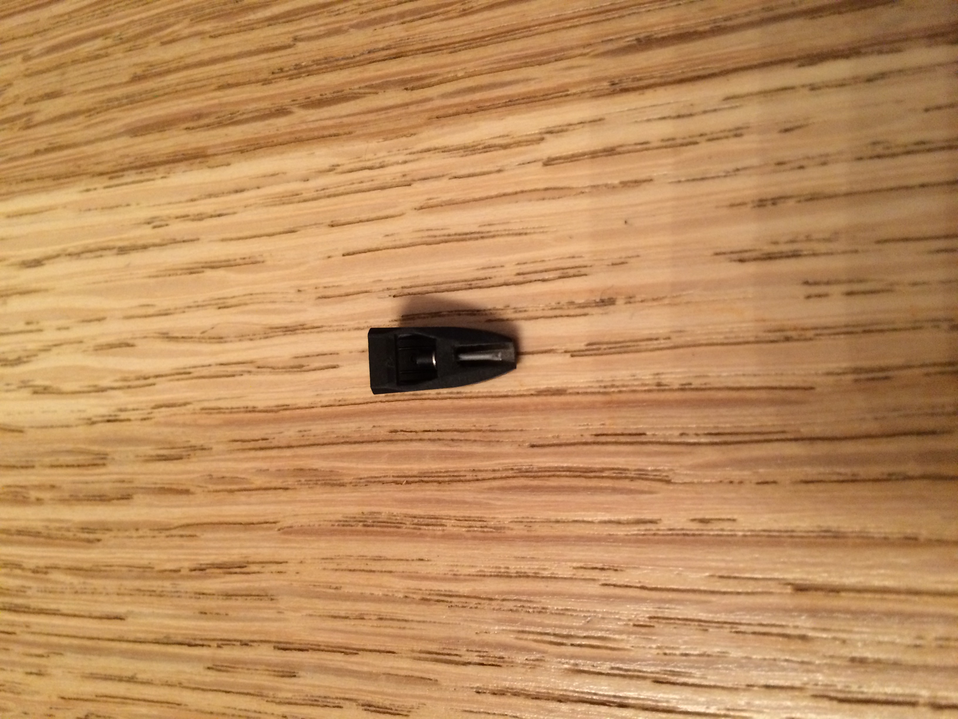

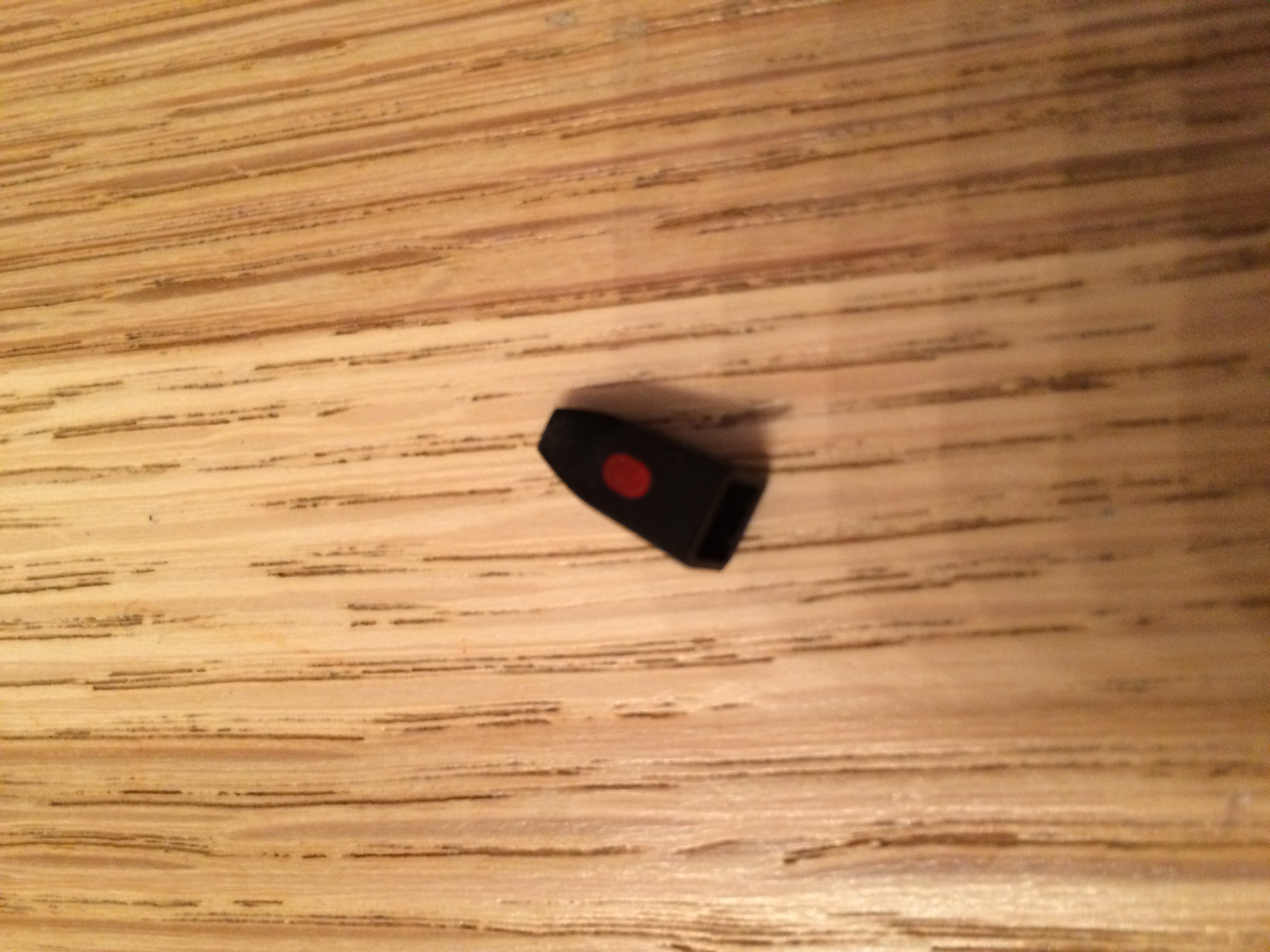

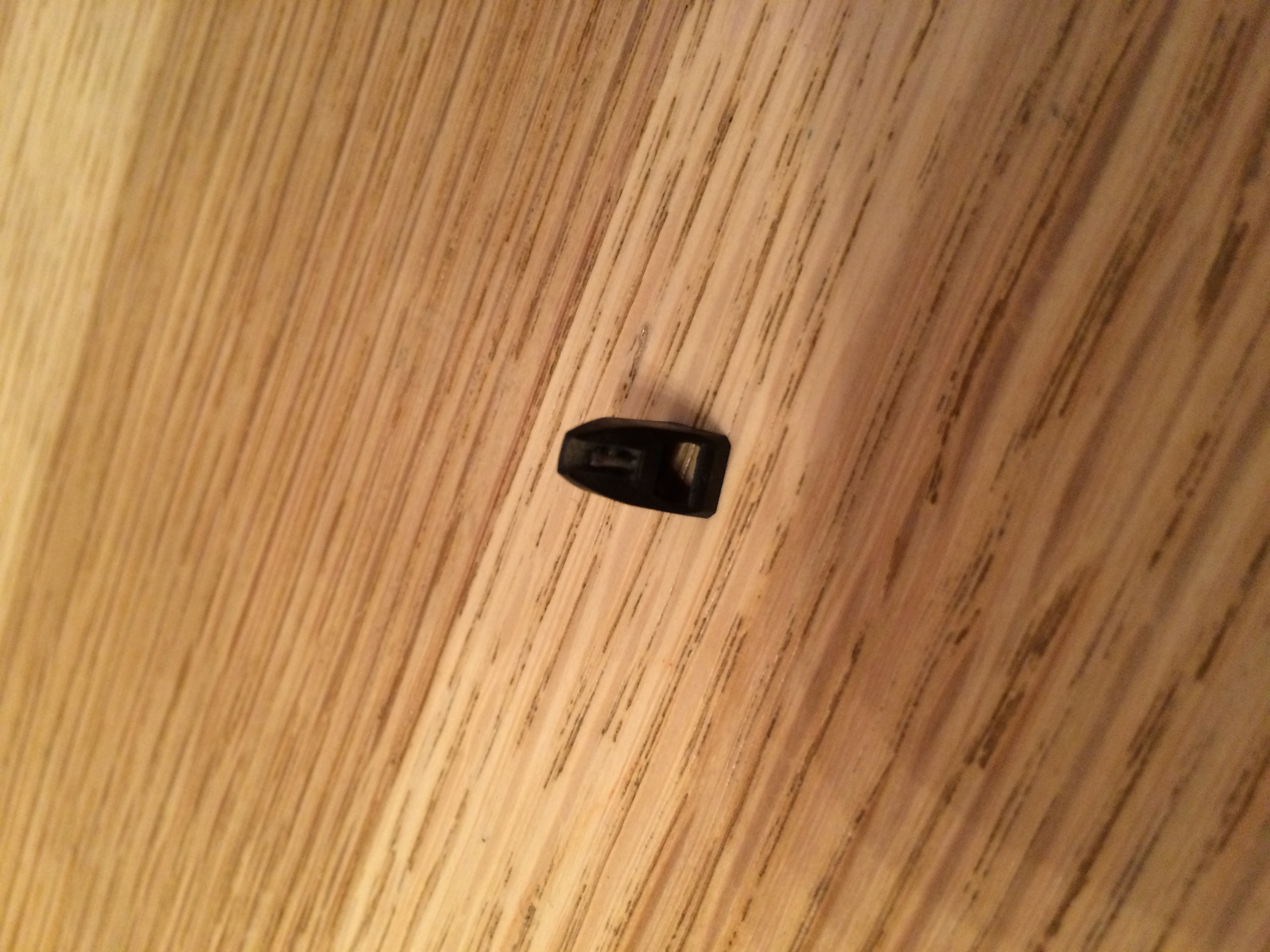

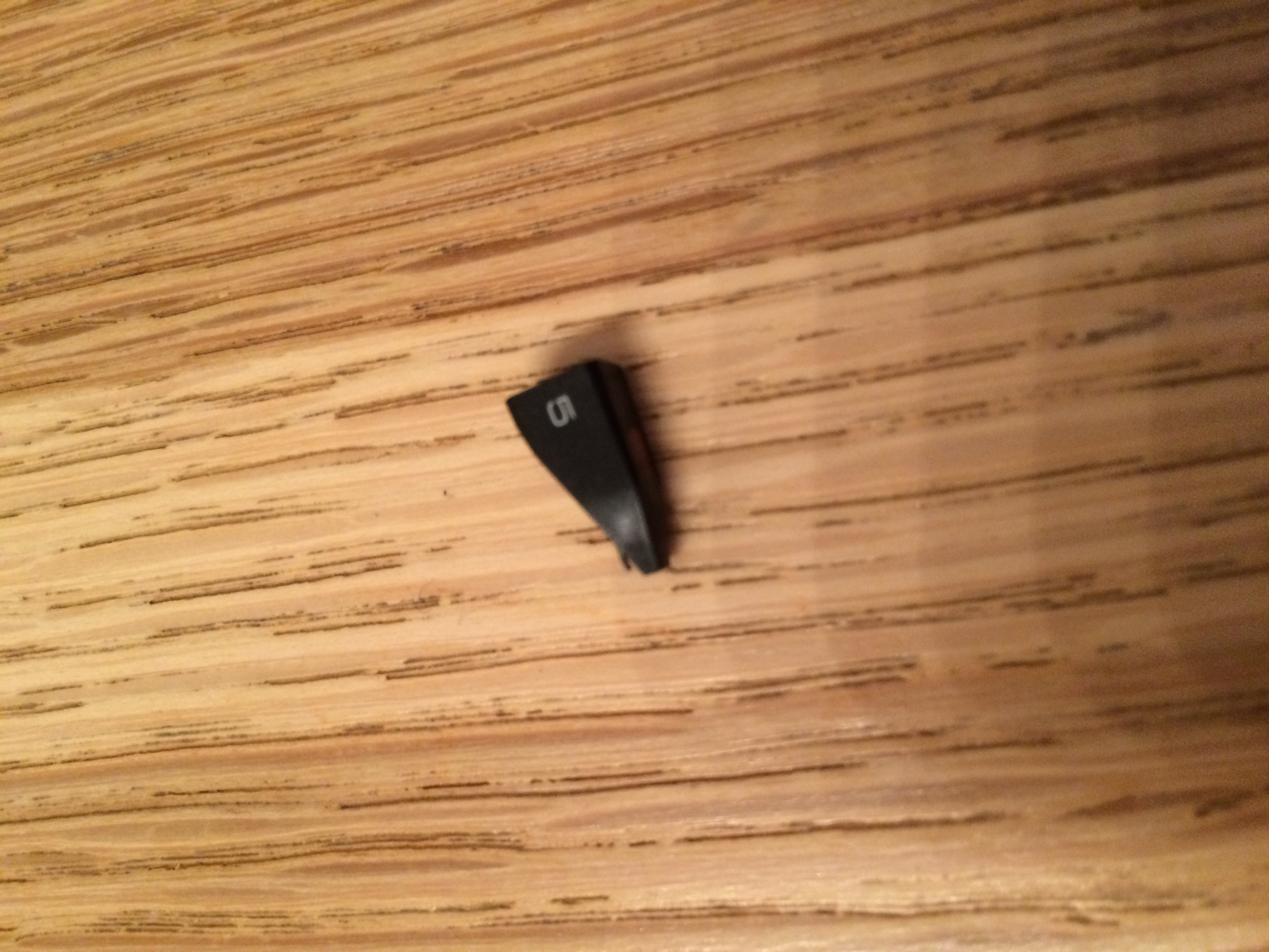

Witajcie, otrzymałam w spadku gramofon Technicsa wraz z kilkudziesięcioma płytami. Niestety dosć mocno szumi, choć słychać fragmenty piosenek, ponadto igła przeskakuje (ślizga się) po płycie.
Mąż zajrzał do urządzenia i wyjął część oznaczoną jako Ortofon 5. Zorientowaliśmy się po zdjęciach z sieci, że brak w tej końcówce maleńkiej igiełki ? (choć może jesteśmy w błędzie). Chcielibyśmy dokupić tę część jednak nie bardzo wiem czego szukać
Bardzo proszę o pomoc. Załączam na zdjęciach ten element.

Toż to igła jest !
A dokładnie igła bez igły na wsporniku...
Szukać należy pod Ortofon OM 5 igła

tak podejrzewałam, ale rozumiem że ta moja część jest uszkodzona i przez to płyta szumi i przeskakuje?
Ps.znajduję głównie model 5e. Czy między 5 i 5e jest różnica?

Macie wkładkę Ortofon OM i potrzebujecie nowej igły. Wasza igła jest uszkodzona, najprawdopodobniej odpadł grot.
Kupcie sobie nowy oryginał:
http://allegro.pl/igla-gramofonowa-orto ... 17350.html
A jeśli ma być konkretna poprawa dźwięku to kupcie nową wkładkę OM 10 (niestety ciężko u nas z dostępnością samych igieł 10).
http://allegro.pl/nowa-oryginalna-wklad ... 16648.html
Zamienniki igieł do tej serii lepiej odpuścić.
