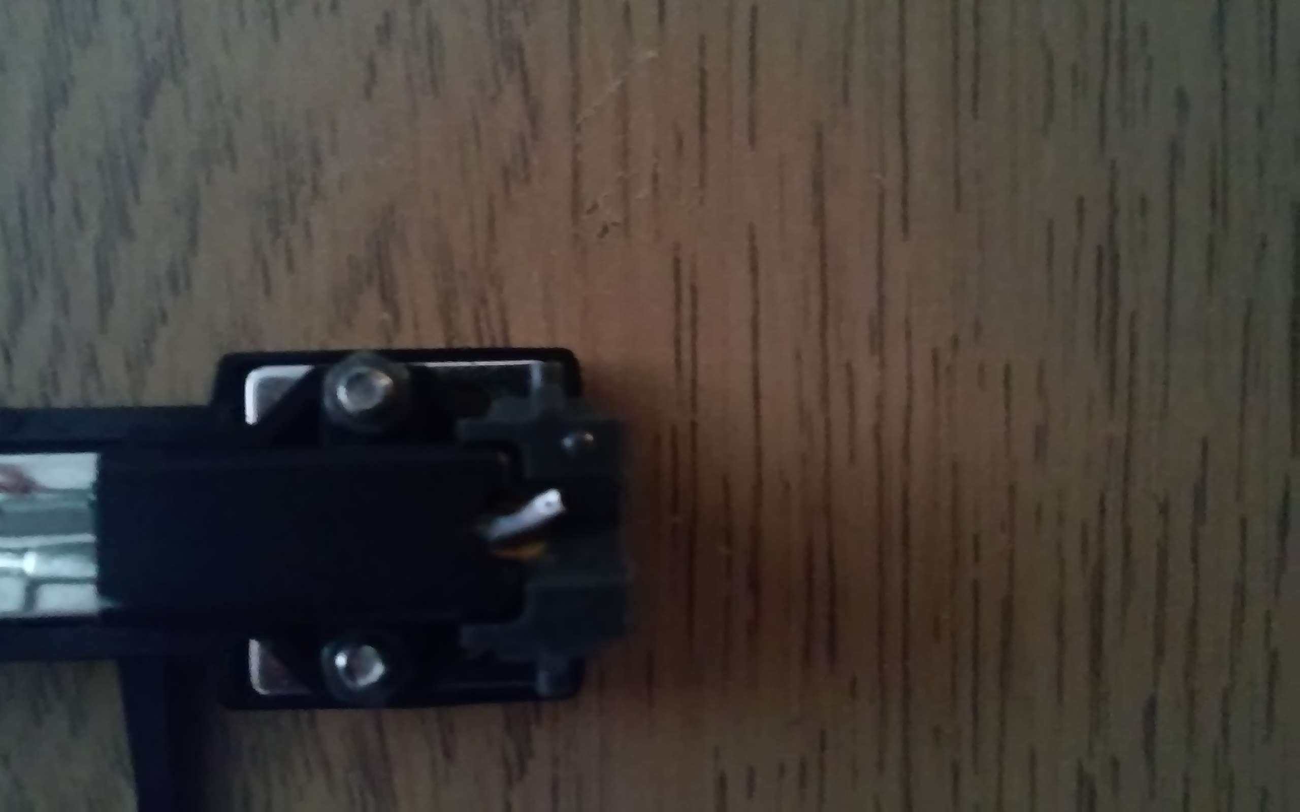

Re: Wykrzywiona igła
Moja igła nie przetrwała remontu i jest znacznie przekrzywiona (co widać na zdjęciu); czy jest jakaś szansa na naprawę tej usterki czy raczej należy się rozejrzeć za nową?
Możesz ją tylko wymienić...
- Posty: 45568
Takiego uszkodzenia już nie naprawisz. Igła do wymiany.
