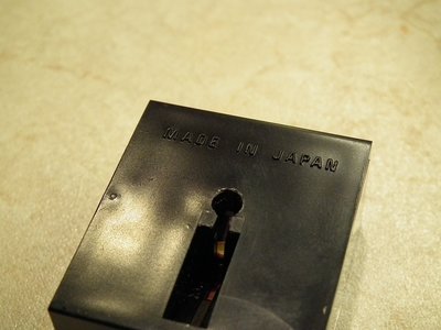

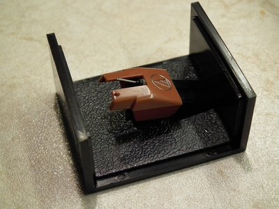

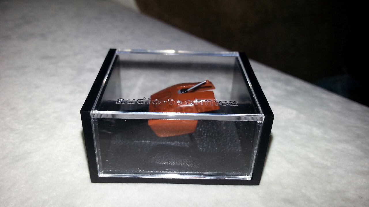

Witam. Do jakich wkładek pasuje igła jak w temacie?

Re: ATS-12C
AT-10/11/12.

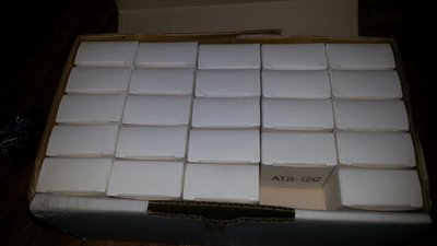

Dzięki bardzo. Pytam dlatego,że :
dokonano jak widać znalezienia większej tego ilości w oryginalnych jakby opakowaniach toteż zapytuję czy te wkładki są jeszcze w użyciu czy też to raczej juz dzis archaizm?

Bo w sumie tak właśnie jest, z odpowiednią igłą ;)
AT-10/11/12 są takie same w środku. Różnica leżała tylko w igłach.
Od najniższego do najwyższego modelu w serii.
Dlatego też AT-10tki miały zwyczajowo głównie igły sferyczne, 11tki już jakieś eliptyki, a 12tka igłę XE czy Shibata, ale też sferyk jak te znalezione oryginały.
Trudno mi ocenić czy AT-12tka z igłą "C" to coś lepszego od AT-10 :)
Niegdyś były to standardowe wkładki montowane fabrycznie w wielu podstawowych modelach gramofonów.
Dostępne także pod nieco innymi nazwami (np. MG35).
Dość łatwe do znalezienia, choć niekoniecznie zawsze dostępne na allegro. Na ebayu nieco łatwiej.
U nas pewnie łatwiej byłoby ją pozyskać kupując jakiś tani gramofon z nią na pokładzie :)

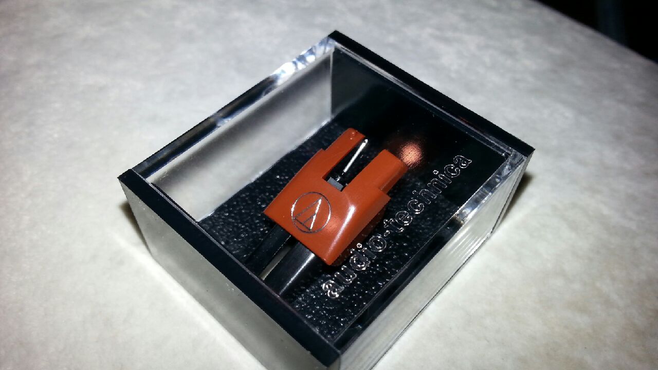

Igły te wytrzasnął skądś mój kolega w ilości sztuk 50-ciu, wszystkie nówki sztuki w oryginalnych pudełeczkach a że on póki co z winylami nie ma nic wspólnego toteż nie wiedział z czym ma do czynienia, podobnie jak ja a że to jedyne właściwe w tym temacie forum toteż dzięki bardzo za odpowiedź. Jednak skoro to sferyki to i szału nie ma pewnie,jednakże jeśli ktoś jest chętny to wszystkie do sprzedania :)

Nie no, sferyczne igły są OK, a oryginalny japoński diament to nie w kij dmuchał, szczególnie że nowych już u źródła nie robią.
Powinno zejść, choć może nie hurtem :morda: A przynajmniej nie u nas.
Rozważ eBay.
