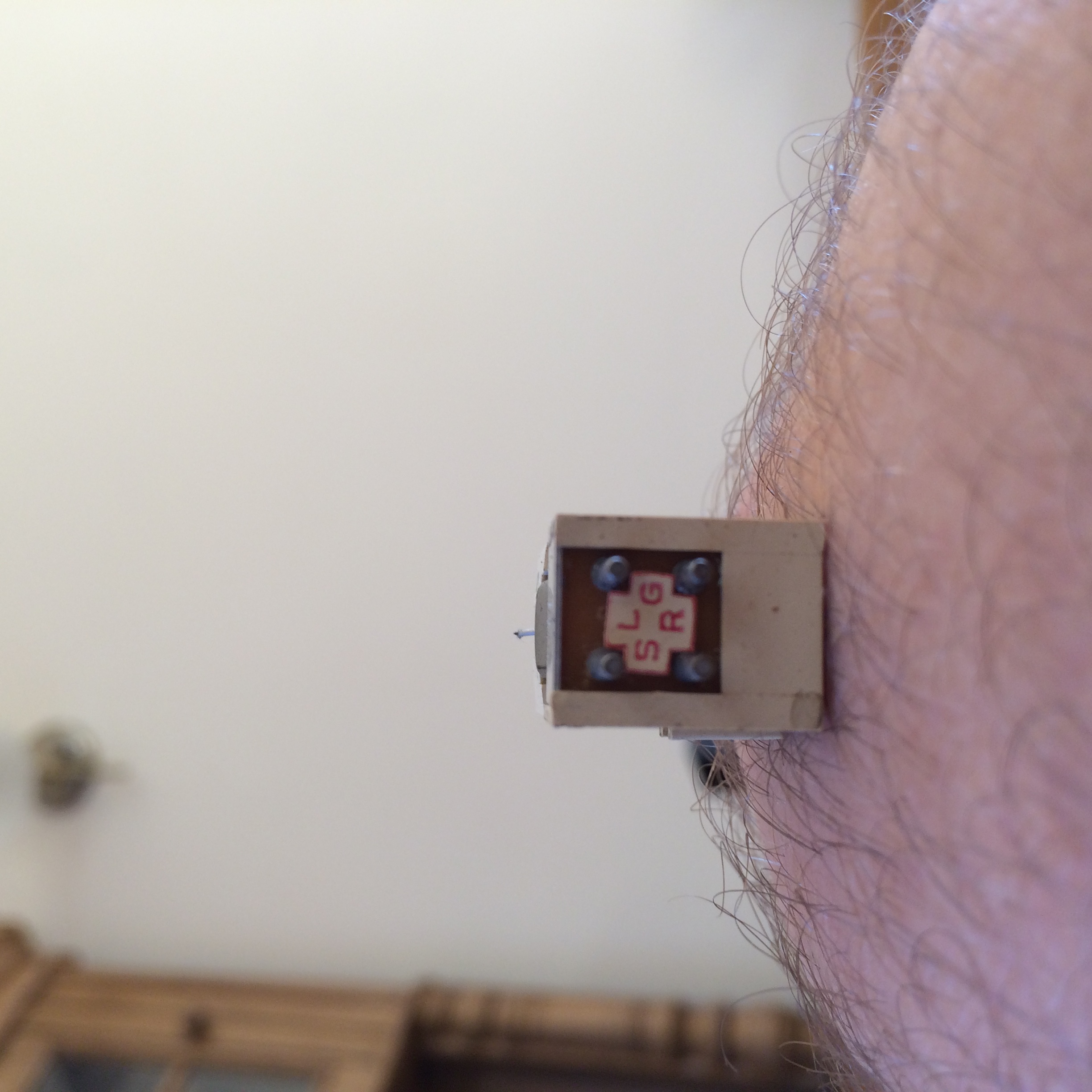

Witam
Posiadam wkładkę ADC 220x
Proszę o pomoc w podłączeniu do headshella
Jaki kolor kabelka do jakiej litery

Re: Wkładka jak podłączyć?
Masz napisane na wkładce:
L kanał lewy
R kanał prawy
G uziemienie
S sygnał
Zazwyczaj kolory idą:
czerwony - prawy sygnał
biały - lewy sygnał
zielony - prawy uziemienie
niebieski - lewy uziemienie
Chyba nic nie pomieszałem , jak coś to koledzy poprawią
L kanał lewy
R kanał prawy
G uziemienie
S sygnał
biały - lewy sygnał
L to lewy górny bolec?
G prawy górny bolec?
S lewy dolny?
R prawy dolny?
S lewy dolny?
R prawy dolny?
Ten opis na wkładce chyba trzeba rozumieć tak:
Dwa górne bolce - lewy kanał
Dwa dolne bolce - prawy kanał
Dwa bolce po prawej - sygnały, odpowiednio górny - lewy sygnał, dolny - prawy sygnał
Dwa bolce po lewej - masy, górny - lewa masa, dolny - prawa masa
Znalazłem takie zdjęcie
Lewy górny bolec- biały
Lewy dolny czerwony
Prawy górny zielony
Prawy dolny niebieski
Jak źle widzę to mnie poprawcie
Lewy dolny czerwony
Prawy górny zielony
Ej no to łatwe jest
Bolec otoczony literkami L S to lewy sygnał więc dajesz biały.
Boloc otoczony literkami S R to sygnał prawy więc dajesz czerwony.
Itd.
Itd.
Czy nikt nie potrafi jasno odpowiedieć czy takie podłączenie jest prawidłowe
Lewy dolny czerwony
Prawy górny zielony
Lewy dolny czerwony
Prawy górny zielony
lewa str. odp. za dźwięk, prawa za uziemienie, czyli dobrze myślisz
Lewy górny bolec- biały tak
Lewy dolny czerwony tak
Prawy górny zielony nie! - niebieski do góry po prawej to masa lewego
Prawy dolny niebieski nie! - zielony na dole po prawej to masa prawego
Nawiązując do tematu muszę tylko dodać, że nie jest to jedyne słuszne podłączenie wkładek
. To jest podłączenie tej konkretnej wkładki, zresztą bardzo dokładnie opisane. Gorzej gdy opisy są zatarte lub kolorki wyblakłe i trzeba kombinować. Występują również inne konfiguracje układu podłączenia - np poziomo sygnały i poziomo masy.
