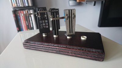

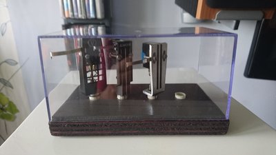

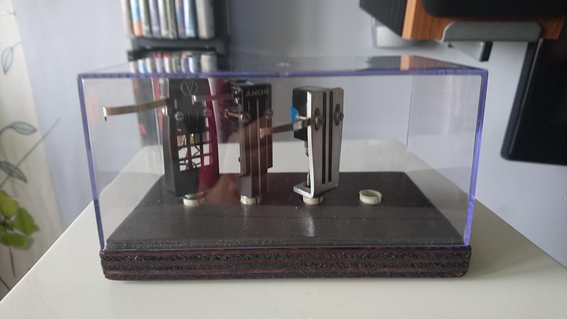

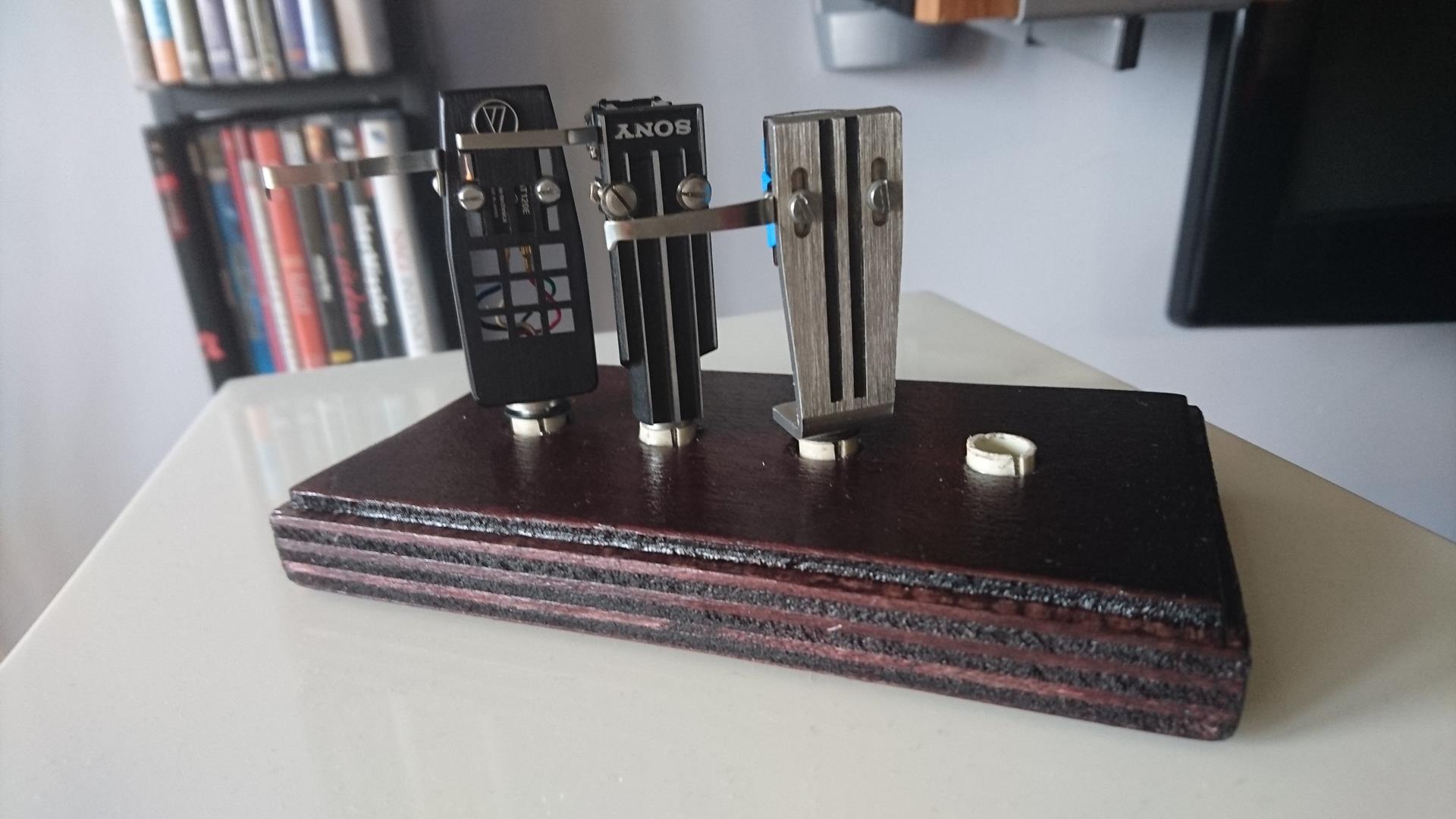

Tak jak pisałem wcześniej załączam fotki pojemnika /pudełka na headshell . Pomysł zerżnięty od Japońca ze sklepu emj music. Jest to prototyp wykonany na kolanie w kilkanaście minut całkowicie hand made ;) Oczywiście jakość daje wiele do życzenia i sam zdaje sobie z tego sprawę. Zresztą w tym przypadku nie o to chodziło,gdyż na wypieszczony pojemnik przyjdzie czas i raczej nie będzie to wykonanie ręczne w 100%.
Prototyp podstawę ma ze sklejki(łatwa do obróbki w domowych warunkach i bez specjalistycznych narzędzi),która została potraktowana bejcą a następnie polakierowana zwykłym pędzelkiem. Otwory na gniazda wywiercone 10 tką wiertłem,gdzie wpuszczone i wklejone zostały przycięte kołki plastikowe 8 mm(takie do betonu bodajże o dł.150 mm). Od spodu jako nóżki posłużyły silikonowe samoprzylepne odbojniki.
Pokrywa to wykorzystane oryginalne pudełko na model autka tzw. gablotka,tej koszt wyniósł 10 zł,na Alle.. są takie po 15 zł i droższe(zależnie od wielkości).
Wiadomo,że profesjonalnie trzeba by to zrobić z twardszego drewna,obrabiać na maszynie(choćby frez na pokrywę z plexi),polakierować także można bardziej profesjonalnie itd. ,ale i na takie wykonanie przyjdzie czas ;) swoją drogą myślałem,by wprowadzić na " rynek" kilka wersji poprzez np. Allegro( mam nadzieję,że nie jest to opatentowane)

No i super :)
Jak ktoś ma pomysł na gniazdo (kielek zastosował kołki rozporowe - :clap: ) to niech się podzieli.

W sumie chodzi o to by była to jakaś plastikowa rurka o średnicy 8 mm,którą trzeba później naciąć by było prowadzenie na bolec blokady jaki jest na palcu headshella. Nie wysilałem się zbytnio ;) trafiłem w sklepie na długie kołki i pomyślałem,że wykorzystam ich górną część jako takową rurkę :)

Też tak pomyślałem i kombinowałem dalej. Rurka z nacięciem wzdłuż i potem lekko w poprzek (łezka) po to by wcisnąć i przekręcić. Sprężynka od dołu dociśnie do łezki i zablokuje. Trwałe i bezpieczne zapięcie nawet na czas transportu. By wyjąć trzeba będzie wcisnąć i przekręcić w kierunku odwrotnym i wyciągnąć :dance: . Haa.... Już wszystko wiem. Drewienko hebanowe, rurka czarna matowa, pierścień ozdobny z nierdzewki, pokrywka od autobusu lub ciężarówki z przyczepą :doh: . Teraz do roboty :D .

Widzę,że Pawelec w swoim stylu wyprodukuje wersję De Lux :D z full wypasem.Chciałem nadmienić,że headshell w tej rurce trzyma się na tyle mocno,że można do góry nogami odwrócić podstawę i nic nie wypada,więc nie wiem czy zapięcie jest potrzebne,no ale skoro to ma być na wypasie ;)

Bardzo fajne rzezanko. Ja odpuściłbym bejcowanie/malowanie tak by wyglądało to bardziej surowo. Rurki do wklejenia można by zrobić ręcznie mini szlifierką modelarską.

Panowie wszystko można zrobić ;) wiem,że jest coś takiego jak mini szlifierka itp.(na oczy nie widziałem jeszcze) ,ale tak jak pisałem zrobiłem to na kolanie w kilkanaście minut,poza tym nie posiadam żadnych specjalistycznych narzędzi. Nie taka była idea tego,ale fajnie że macie pomysły na udoskonalenia ;)

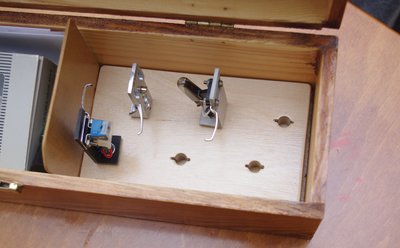

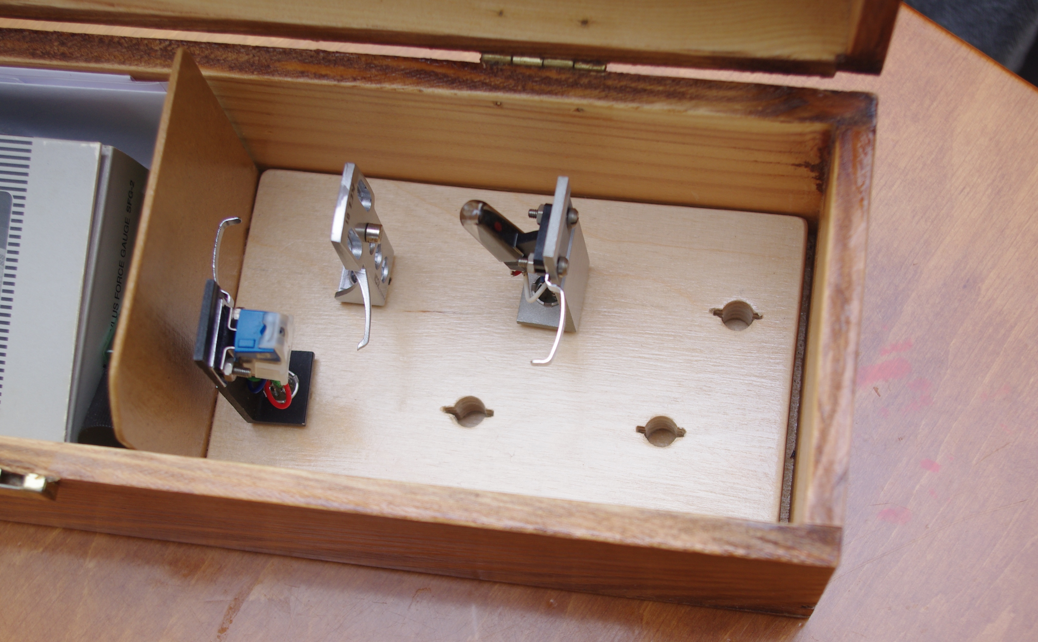

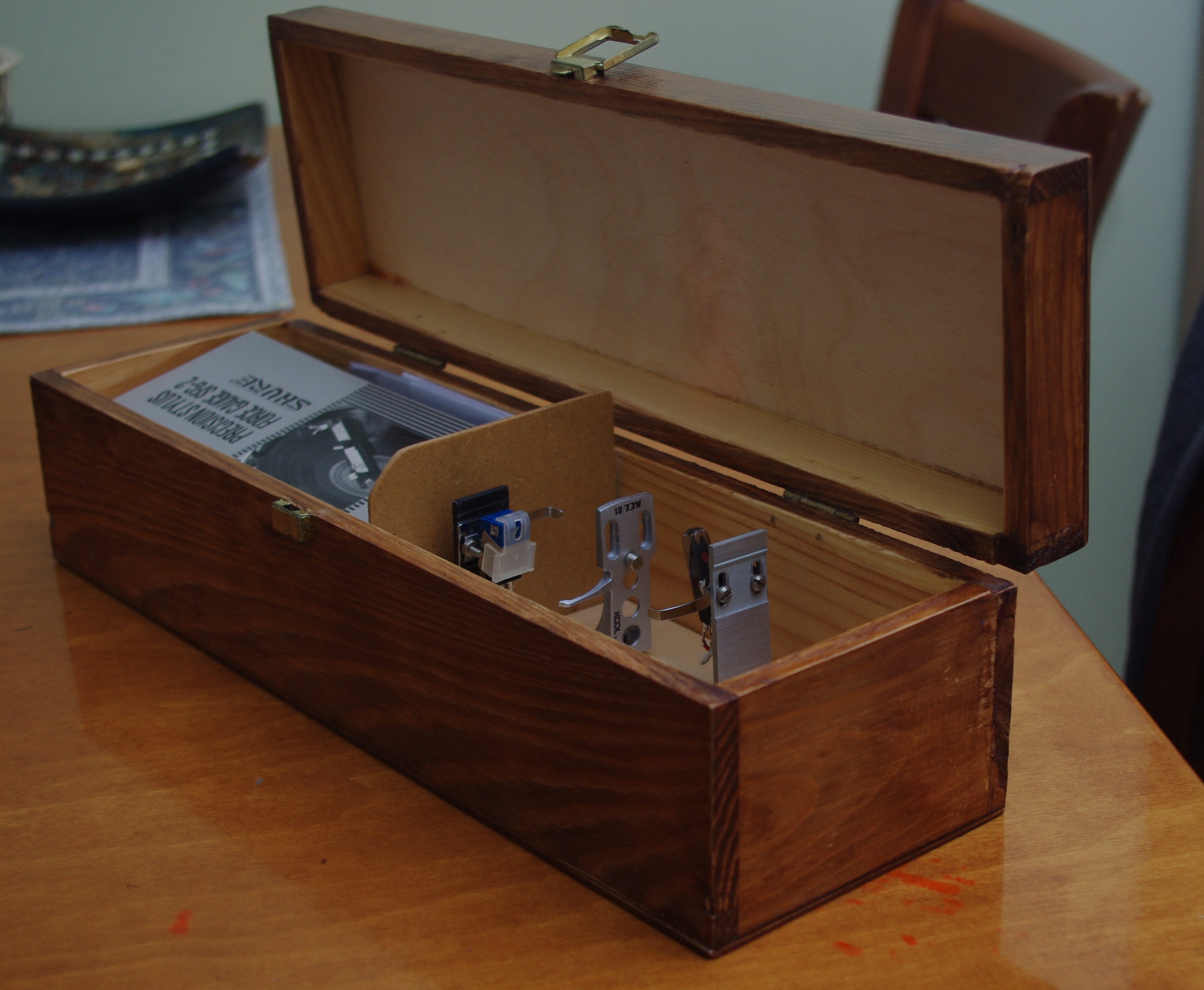

No ja nie wpadłem na to, że można zastosować jakąś tulejkę, w której można wyciąć kanał na bolec. Tak jak kielek skorzystałem ze sklejki, ale kanały wyrzezałem bezpośrednio w sklejce. U kielka to profesjonalniej wygląda, u mnie taka cepelia, ale spełnia zadanie w 100%. A, no i ja nie przewidywałem opcji transportowej, tylko przechowywanie. :)

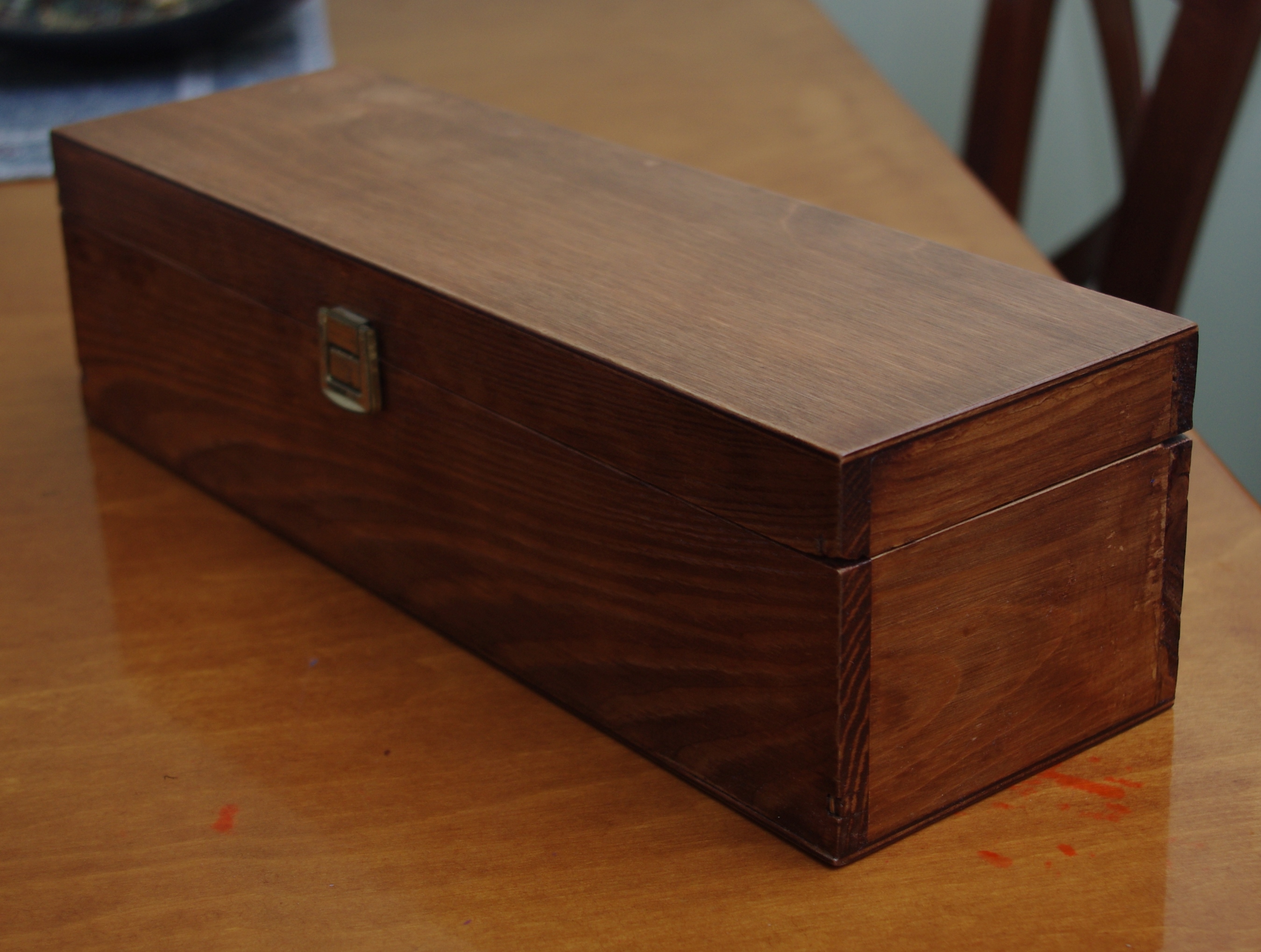

Wszystkie moje analogowe przydasie zmieściłem w skrzynce po jakimś alkoholu. :-)
Trochę lakieru (niestety nie piano) nadał wyglądu całości.
I moja cepelia
