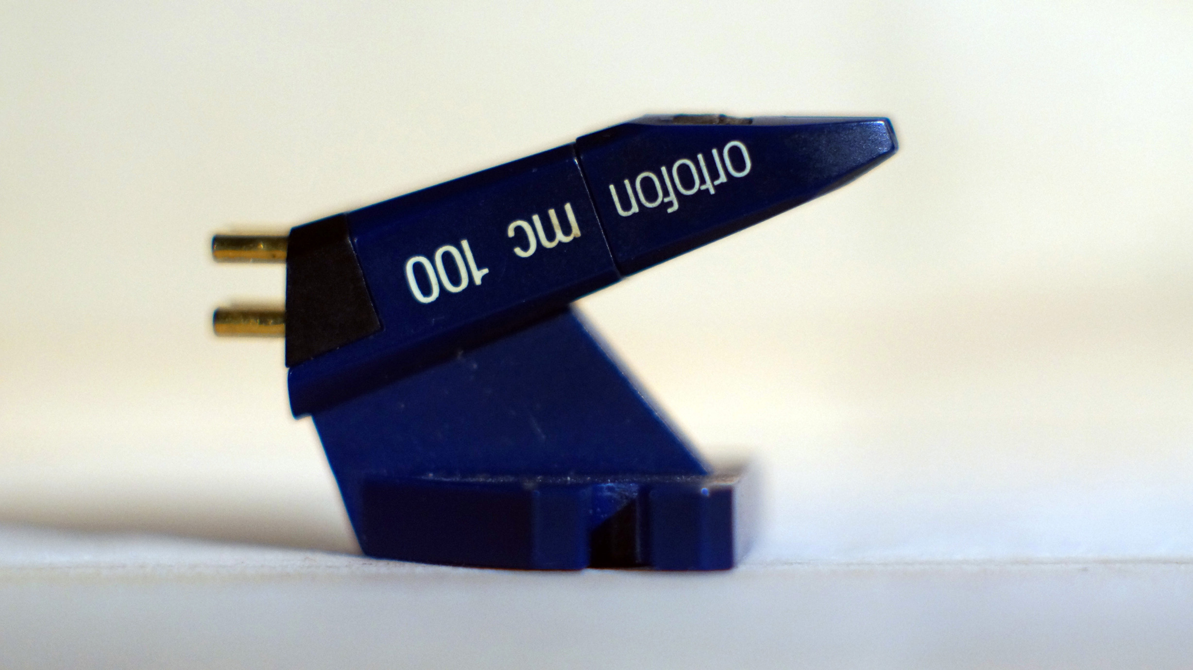

Re: Ortofon mc 100
Jeszcze tylko ją sportretuję, dla potomnych...
Uśmiech, proszę...
Uśmiech, proszę...

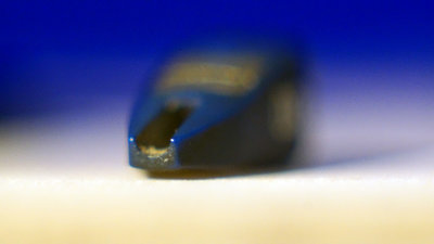

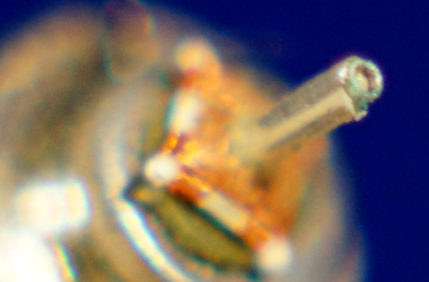

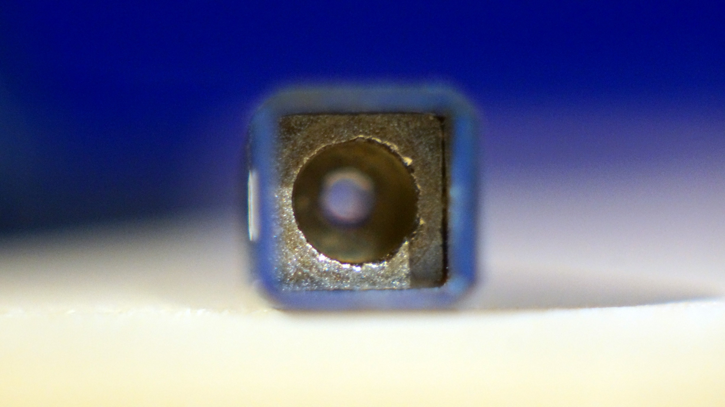

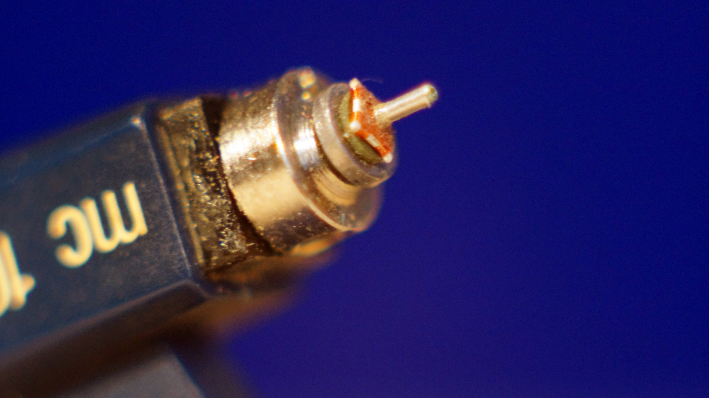

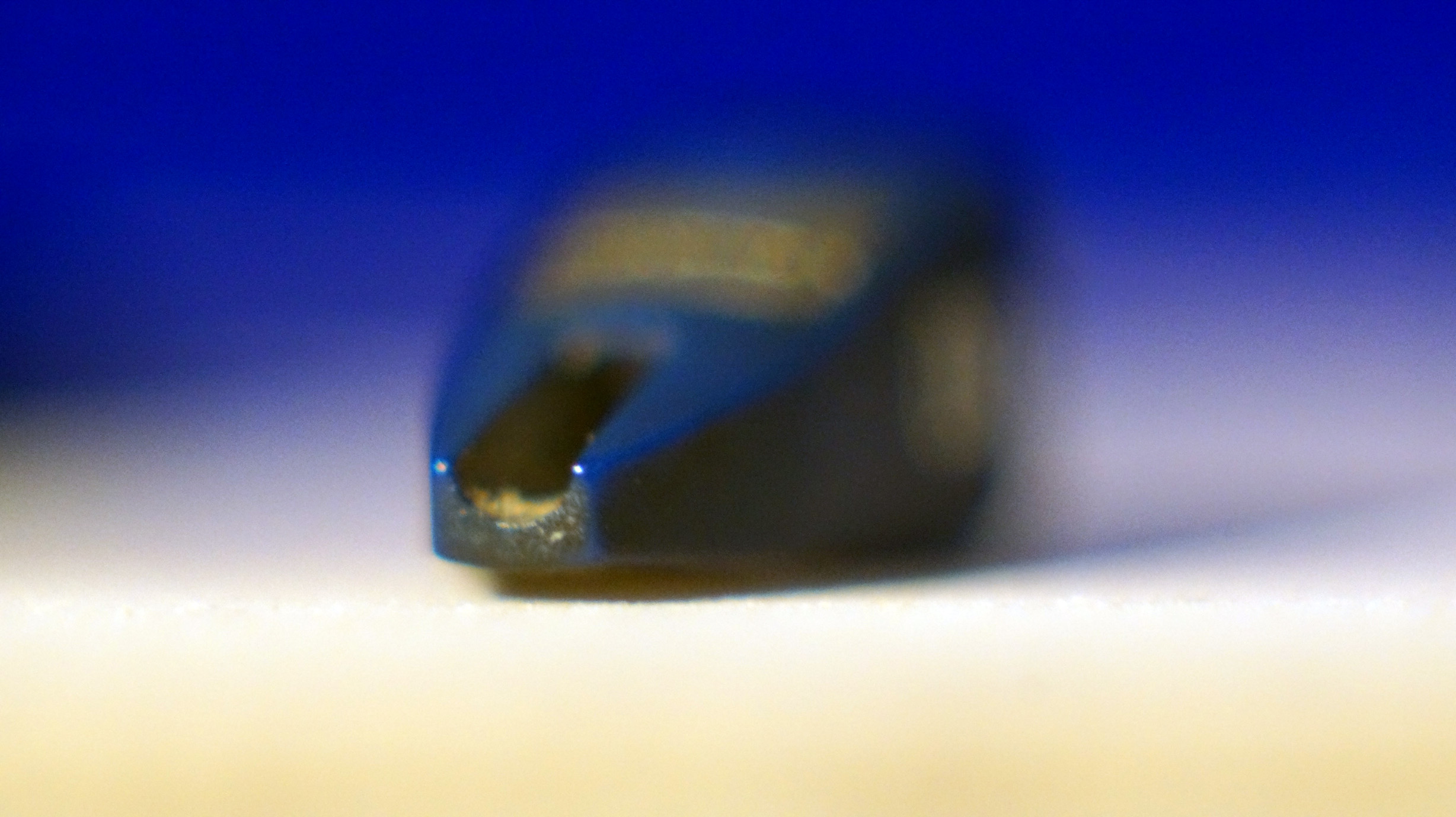

A zatem With a Little Help from My Friends rozpoczynamy szamański taniec nad trupem. Może ożyje.
Po zdemontowaniu osłonki igły:

no w tym miejscu był doklejony wspornik z igłą
Napisz do Ortofona może będzie taniej niż gdzie indziej
