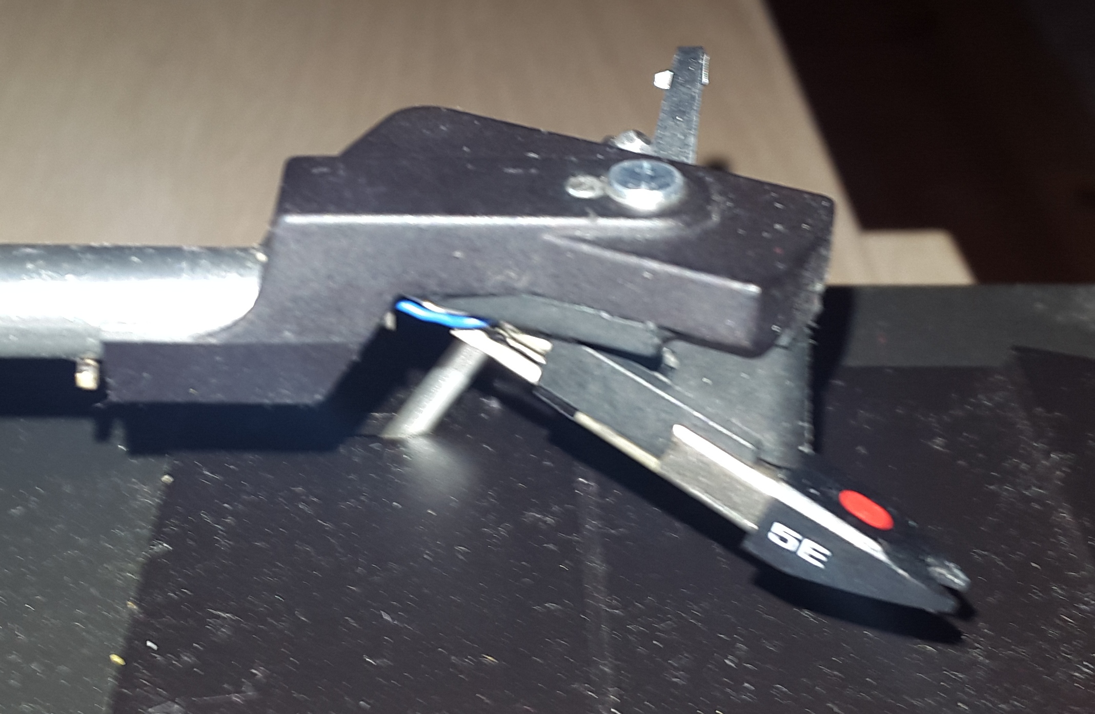

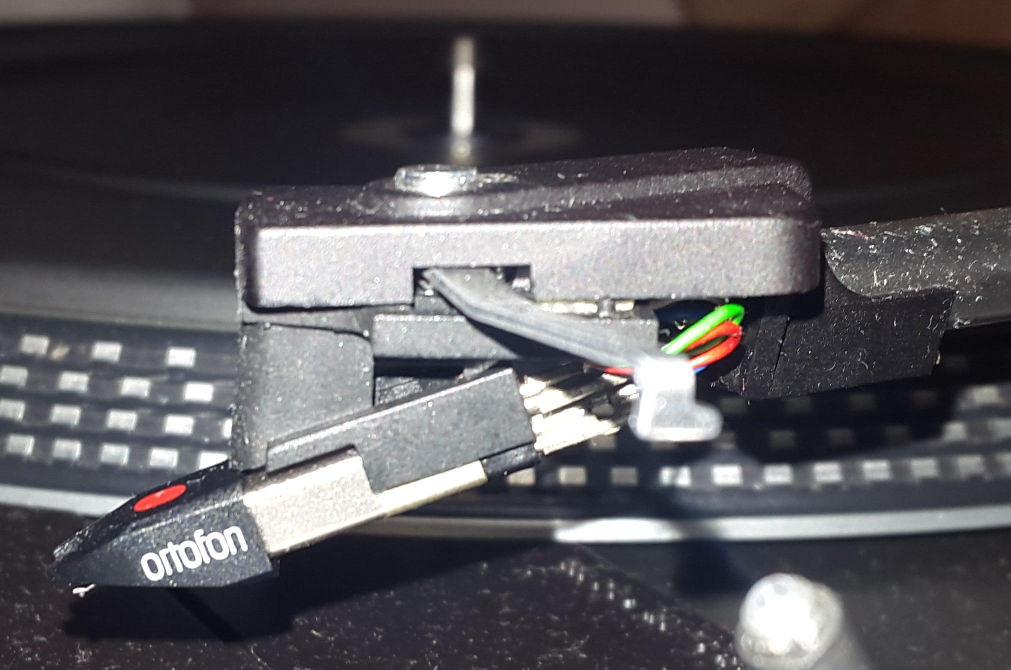

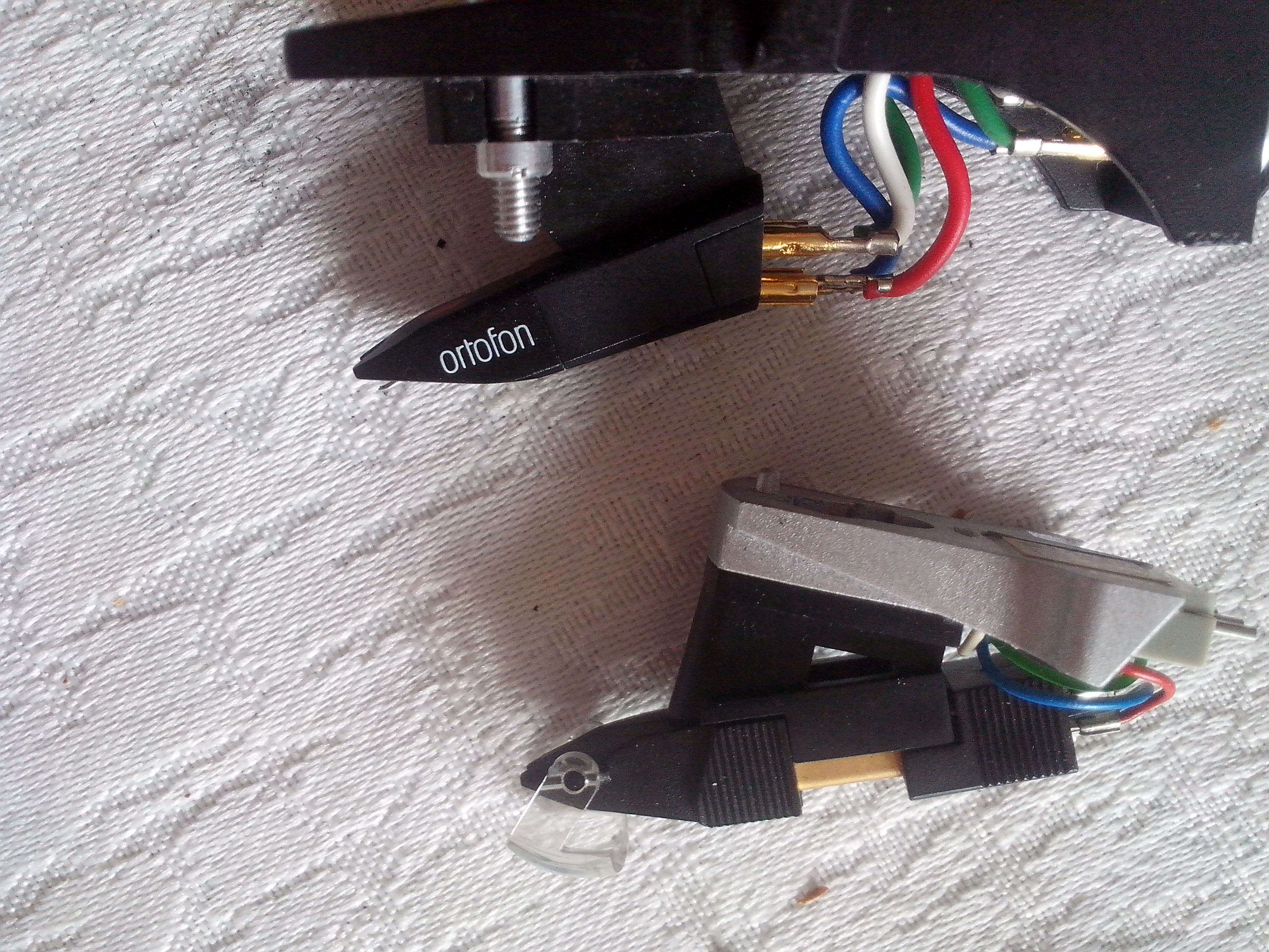

W jednym z serwisów zamontowali mi tam wkładkę i igłę OM 5E. Jednak cała konstrukcja jest niestabilna i rusza się na boki. Dodatkowo niekiedy są przebicia przy sluchaniu płyt.

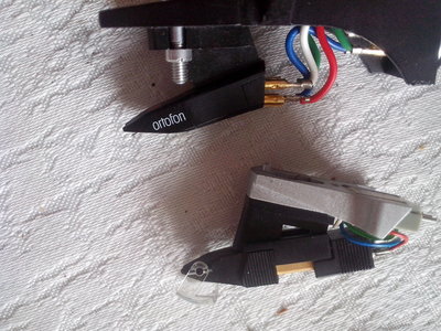

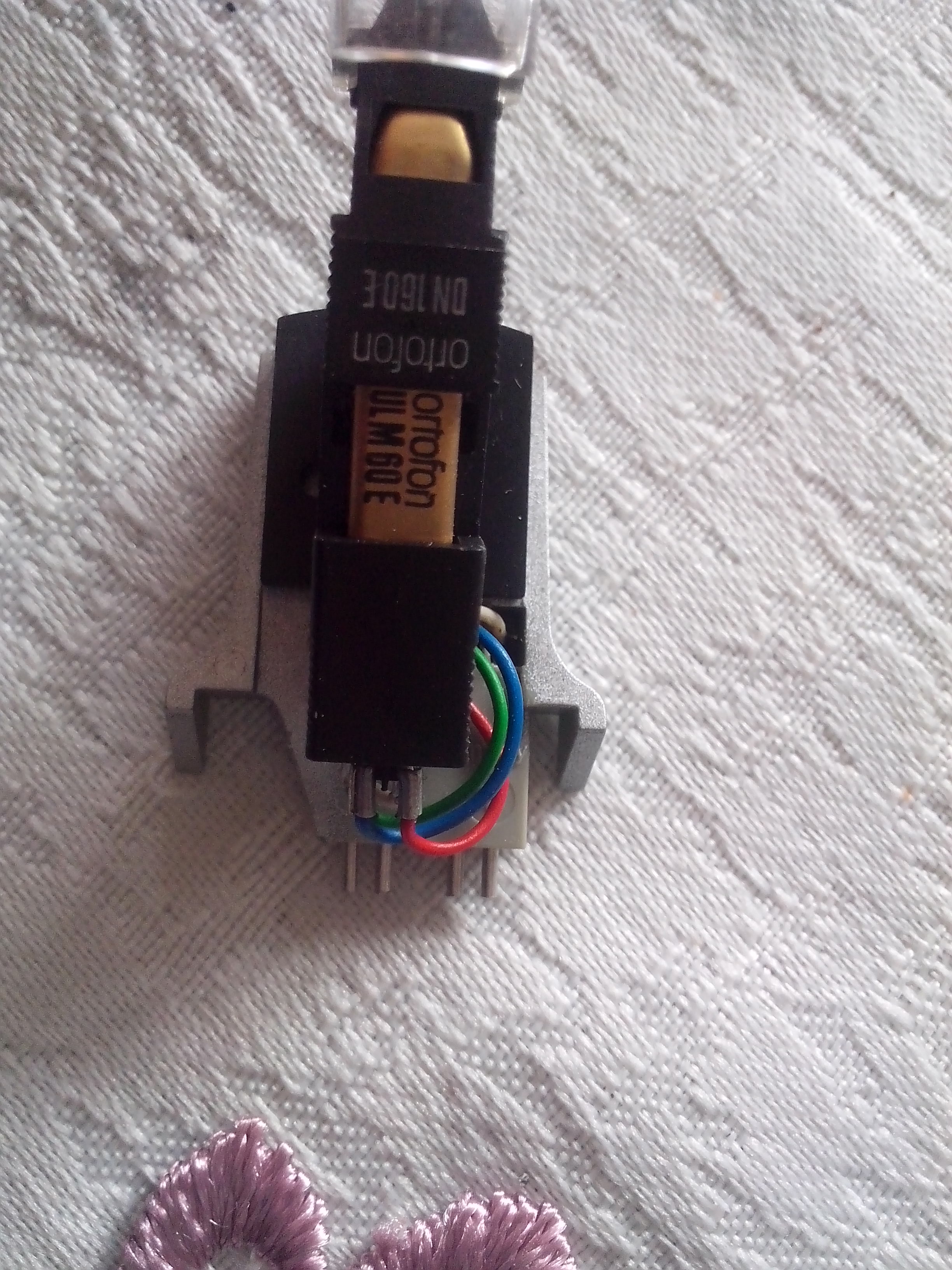

to jest ramie ulm ,prawidlowy polkoszyk z wkladka ortofon ulm oraz porownanie z ortofonem om

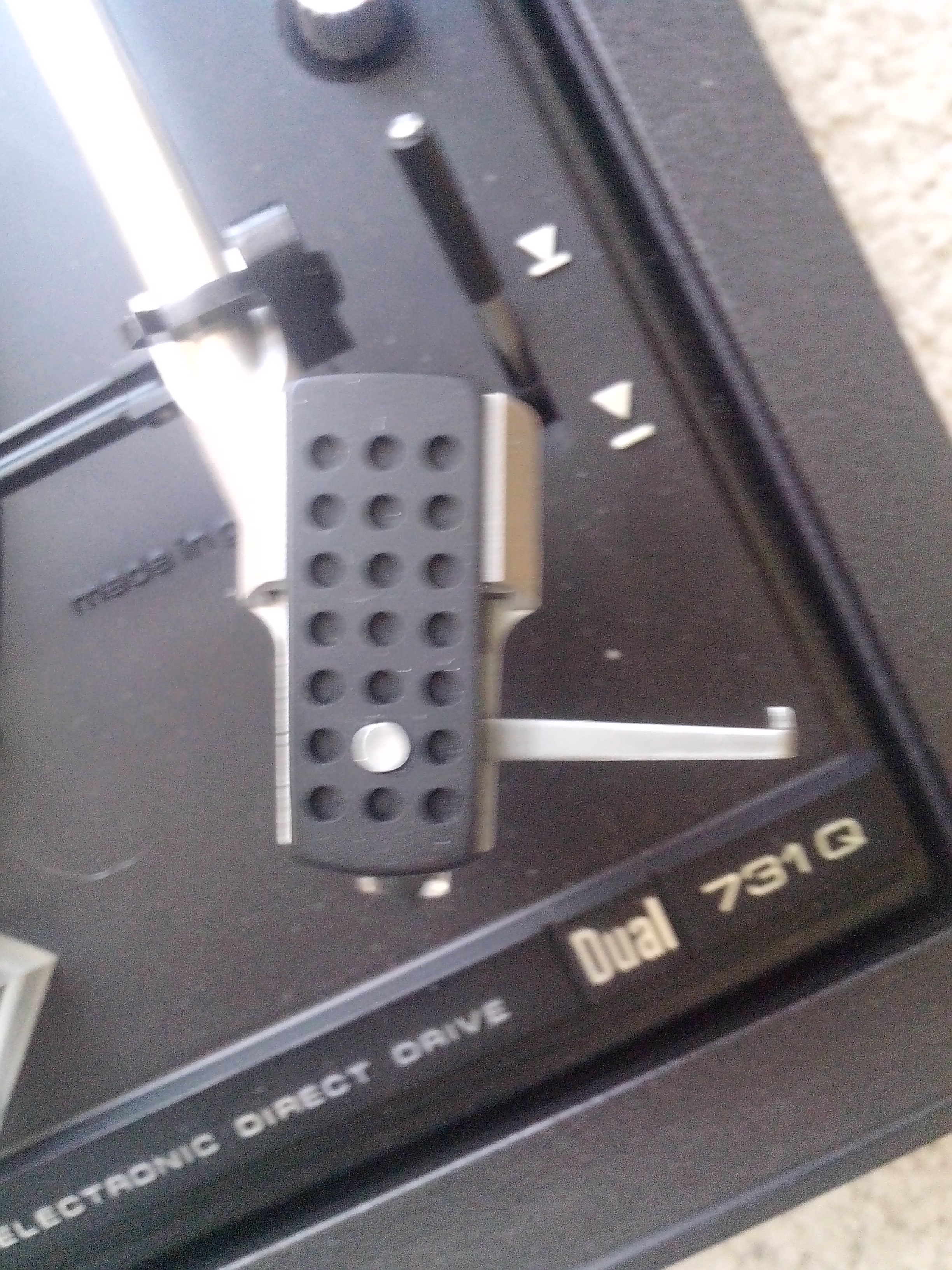

z tego co widac u Ciebie nie masz zatrzasnietego do konca polkoszyka , ta wajha powinna byc pod katem prostym do headschela

to jest jakby zatrzask ta pozycja to koszyk zamkniety ,w celu wyciagniecia polkoszyka wajhe dajesz do tylu
ty masz jakby w polowie ani otwarty ,ani zamkniety sprobuj zamknac wtedy powinno byc wszystko ok .

Niestety. Probowałem zamknąć, ale nie wyczuwam żadnego uporu. Ta wajcha luźno jest zamocowana. Moze tam zostało coś ułamane w tym mocowaniu? Całość jest skręcona mikro śrubką od góry.
devile6
- Posty: 30
- Rejestracja: 08 mar 2016, 13:50
Re: Headshell Dual 506

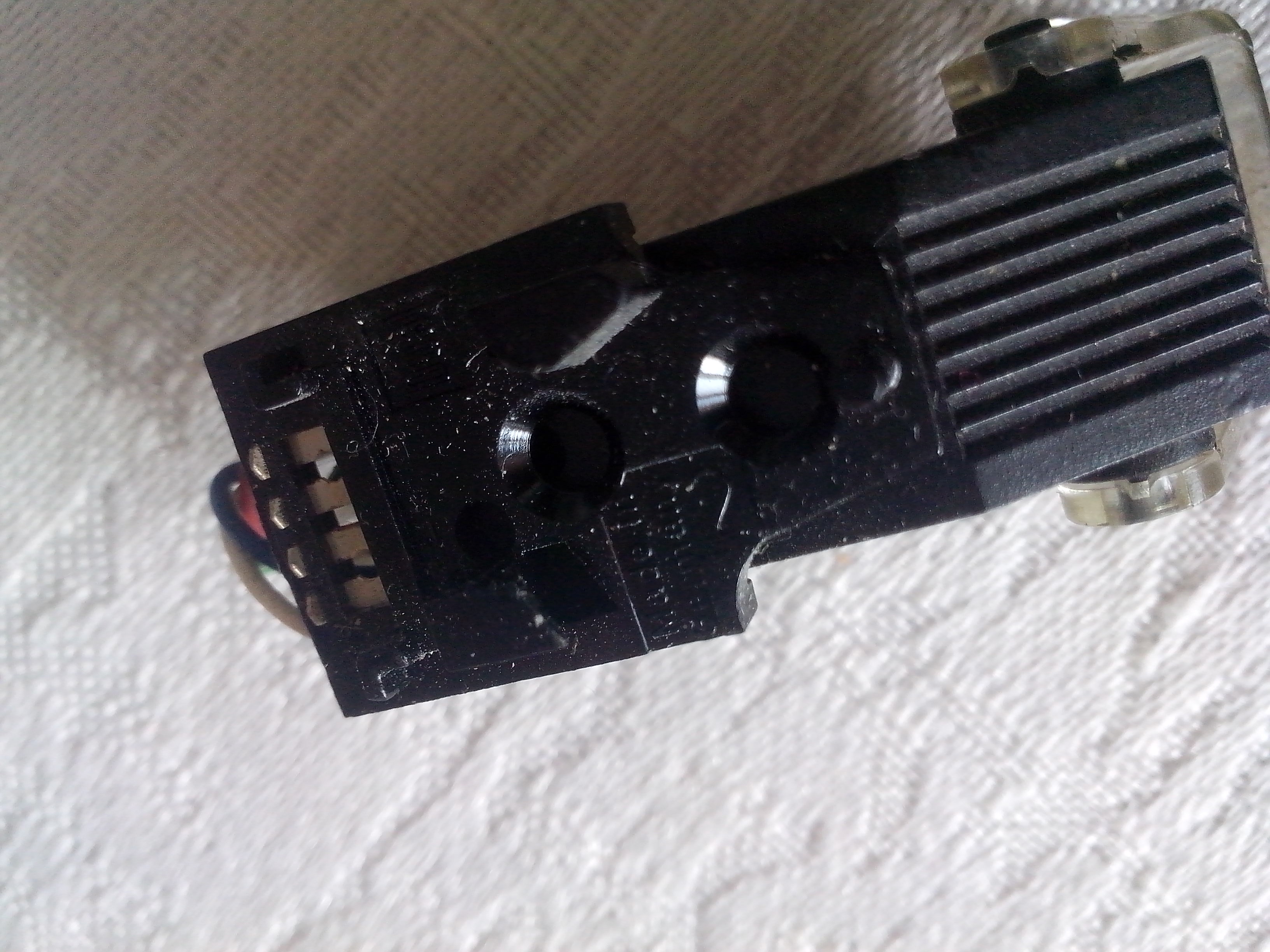

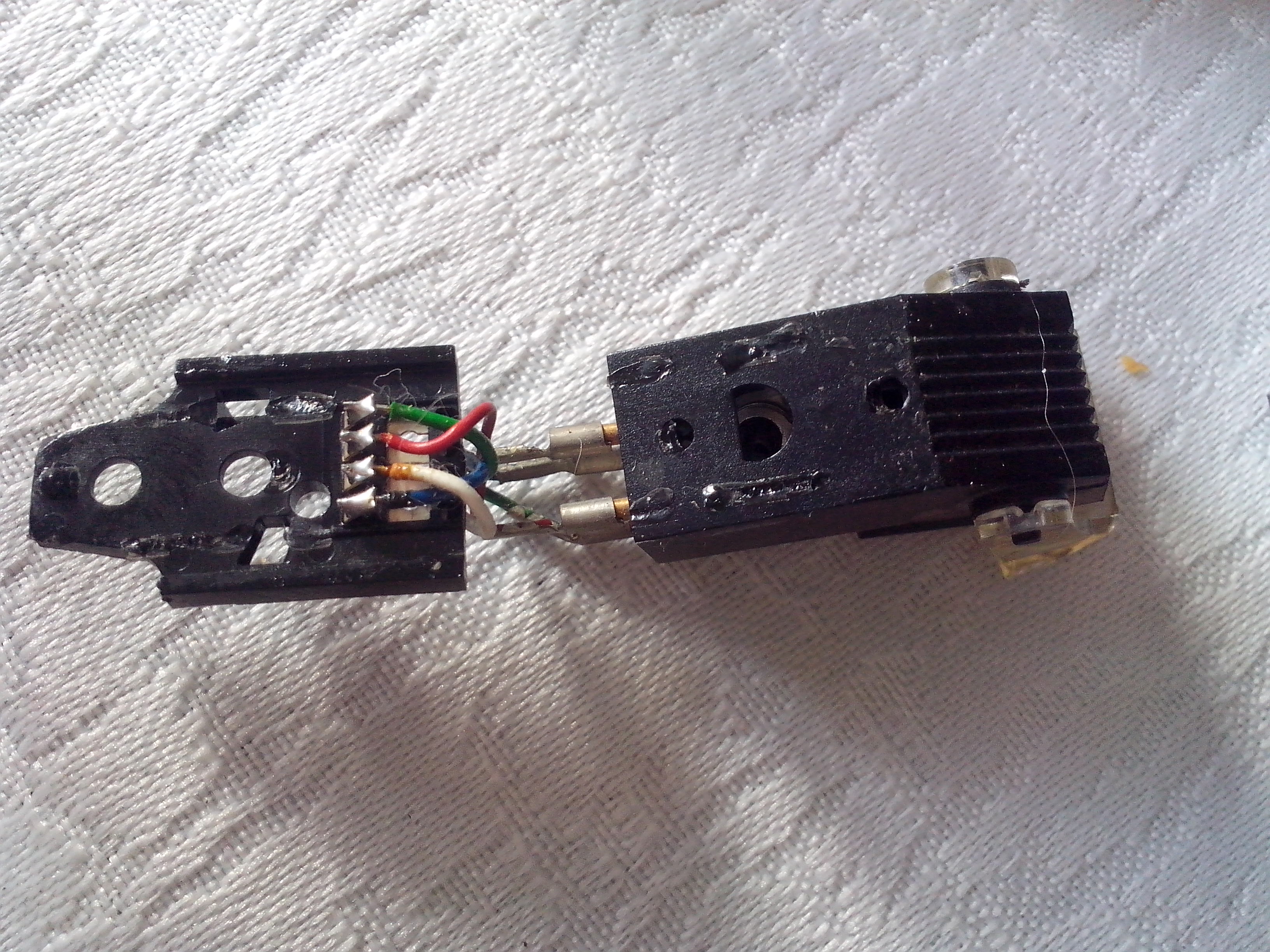

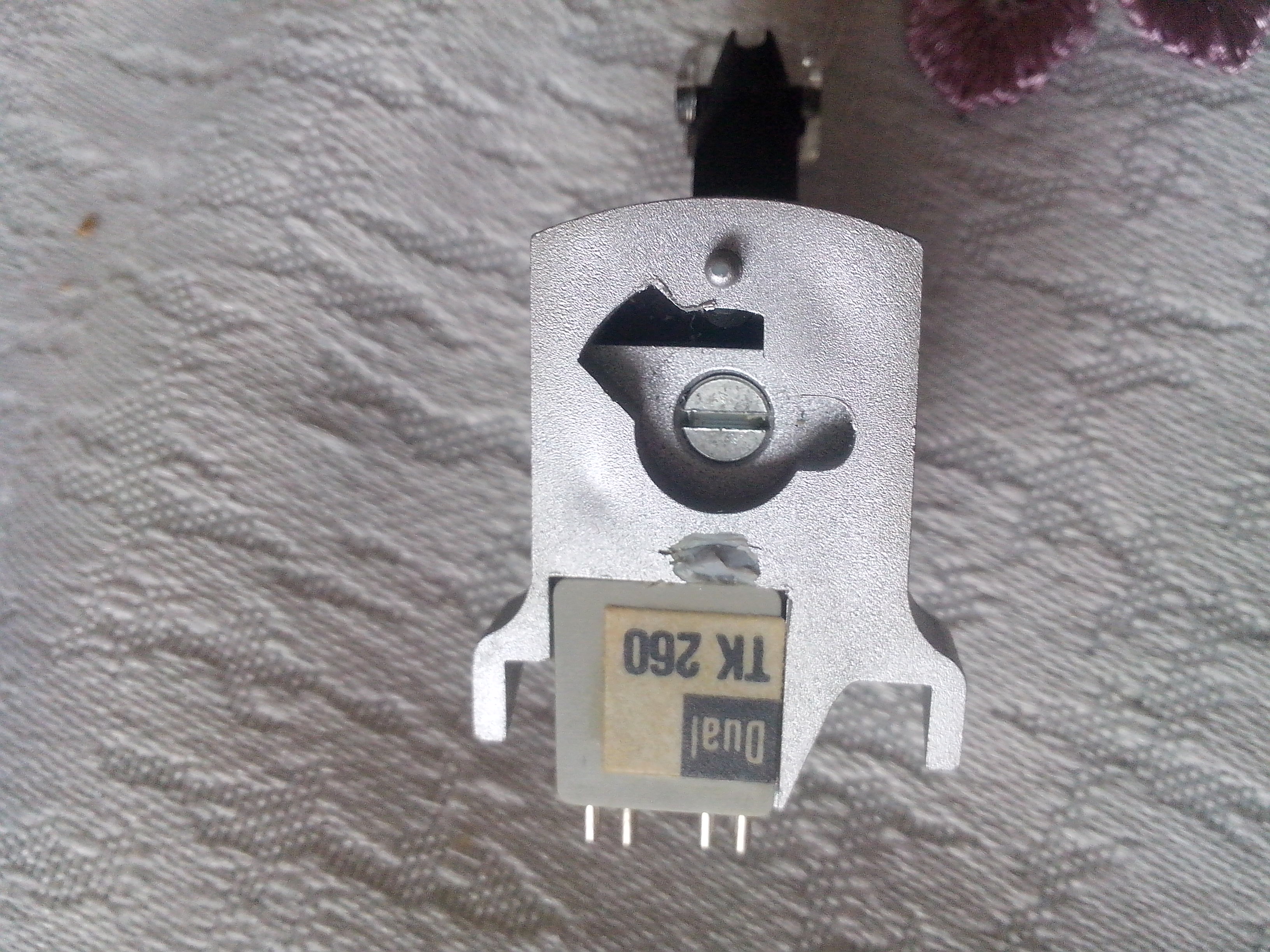

Rozkręciłem ustrojstwo i się okazało ze zatrzask jest wyłamany.
Czy znacie jakiś zamiennik dla tej wkładki? Czy jestem zmuszony wymienić cały koszyczek?
czy taki adapter umożliwi mu założenie normalnej wkładki OM?

devile6:
Skoro zrobili to Tobie w jakimś serwisie to dlaczego nie pójdziesz do nich z reklamacją?
Wygląda na to że będziesz musiał co najmniej wymienić półkoszyk. Problem w tym że nie są one takie łatwe do znalezienia.
Jakie oznaczenia ma Twoja wkładka od spodu?
Nie, to zupełnie nie jest do Twojego gramofonu.devile6 pisze:czy taki adapter umożliwi mu założenie normalnej wkładki OM?

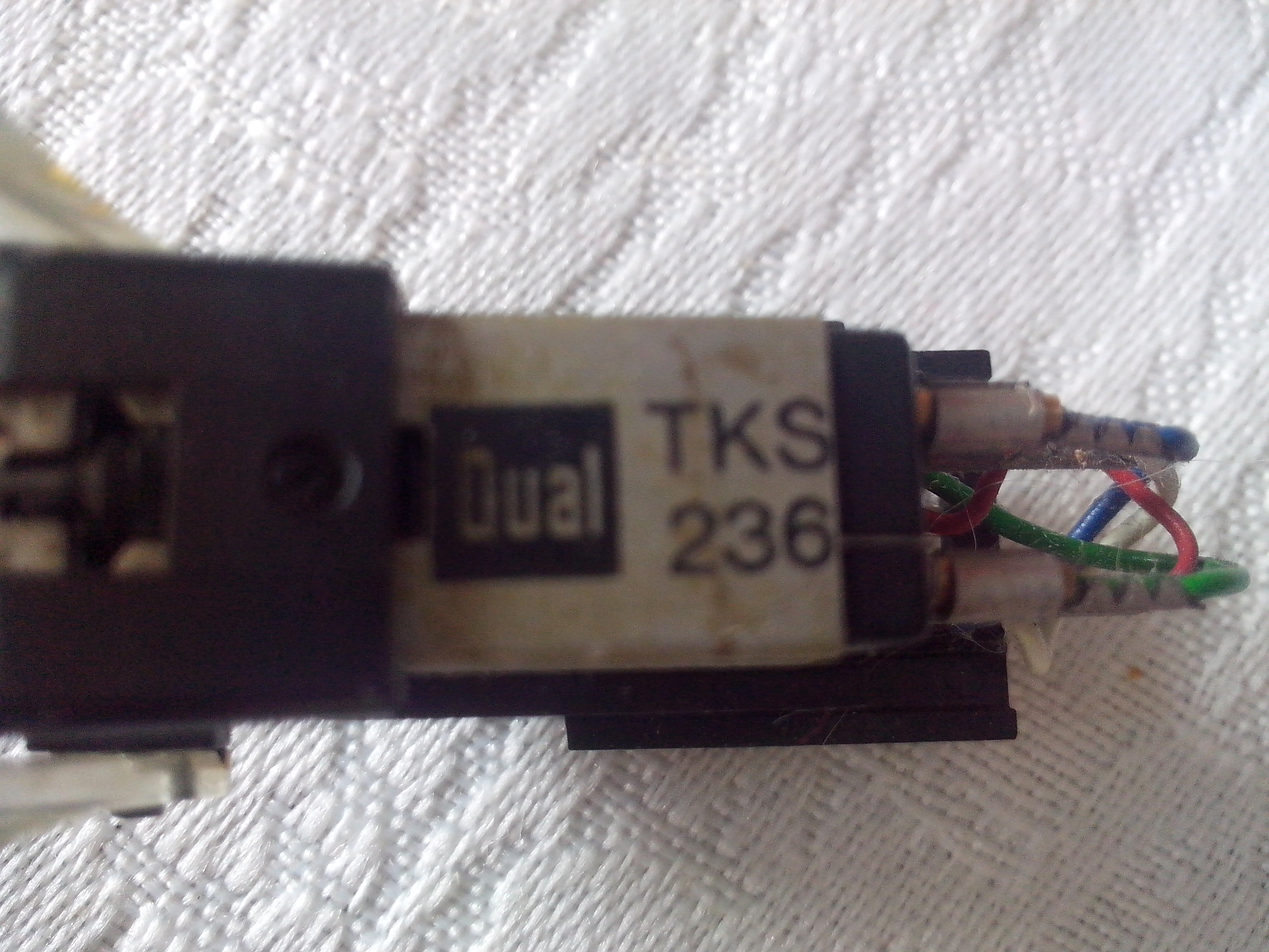

Oznaczenie wkładki:
DUAL TKS 45E.
Igłę załozyli, ale wkładki koleś nie mogł dopasowac/nie miał na stanie.
Nie wiedziałem, że to bedzie tak wyglądało i będzie miało znaczący wpływ na odtwarzanie.
Gdzie mogę taką wkładkę dokupić? Czy jest sens przerabiać caly koszyczek, żeby zamontować wkładkę standardową?

Nie ma sensu rozmawiać o wkładkach skoro masz koszyk do wymiany. Poza tym, te koszyki są standardowo tylko do wkładek ULM, więc to nie jest tak że możesz sobie zmienić na cokolwiek.devile6 pisze:Gdzie mogę taką wkładkę dokupić?
Jest to jeden z powodów dla którego niespecjalnie polecamy Duale tej serii.
Jeśli chcesz cokolwiek zamontować i móc skorzystać z gramofonu to tak.devile6 pisze:Czy jest sens przerabiać caly koszyczek, żeby zamontować wkładkę standardową?
Przejrzałem na szybko allegro i widzę same koszyki "nie-ULM", tak więc nie są w tej chwili łatwo dostępne, tak jak pisałem.
Może na niemieckim eBayu by się znalazło.

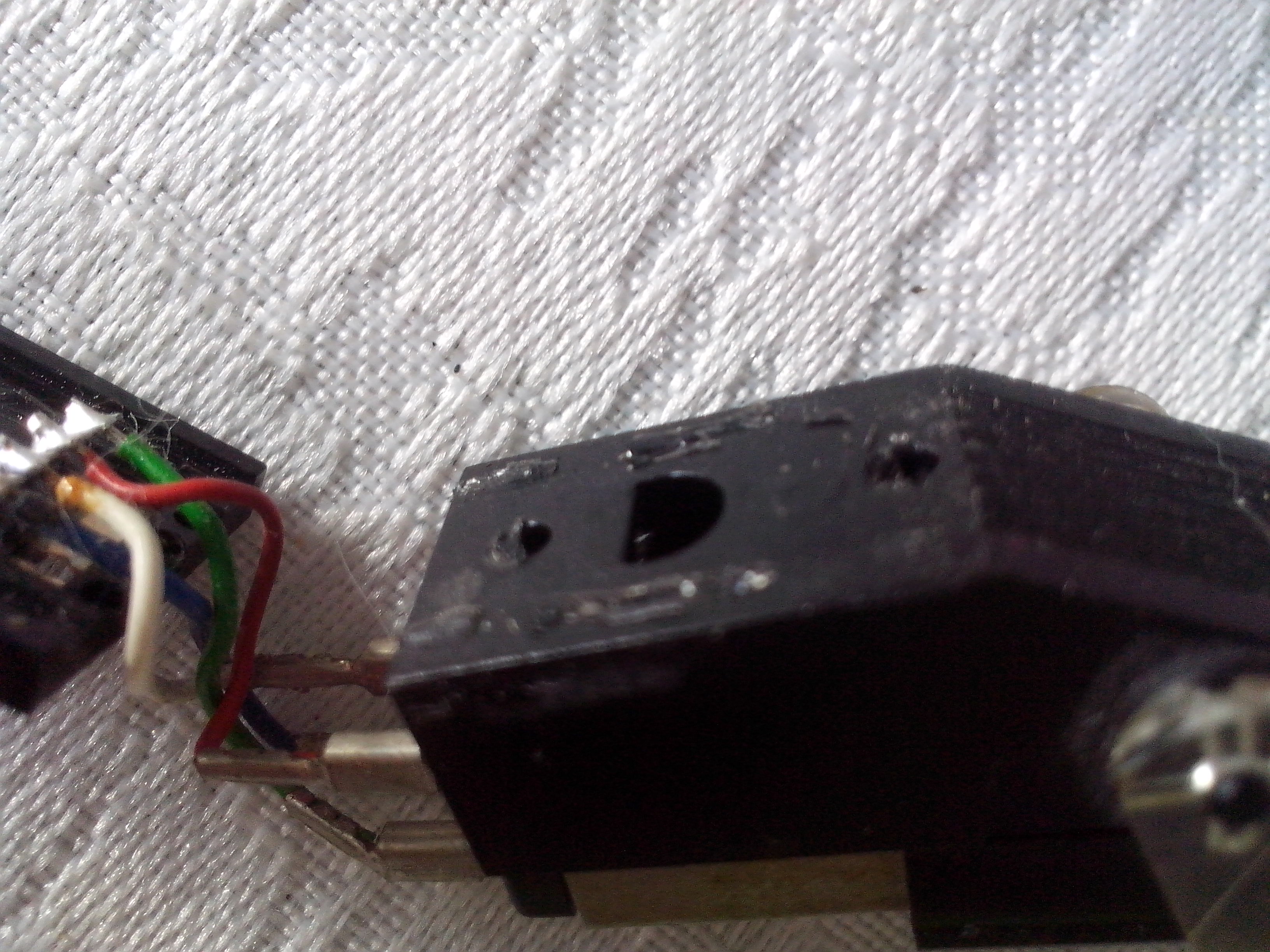

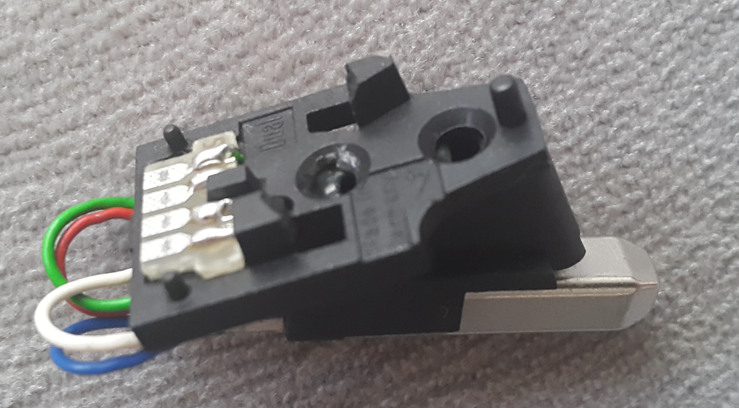

chyba bede Cie mogl poratowac, cos znalazlem , tylko nie wiem czy taka wkladka jest ok i jaka jest jakosc takiej wkladki .igla jest do wymiany .
niech sie wypowie ktos kto posiada lub wie jak to brzmi
polkoszyk jest chyba przyklejony do wkladki .

To byłoby dziwne.pawlos pisze:polkoszyk jest chyba przyklejony do wkladki .

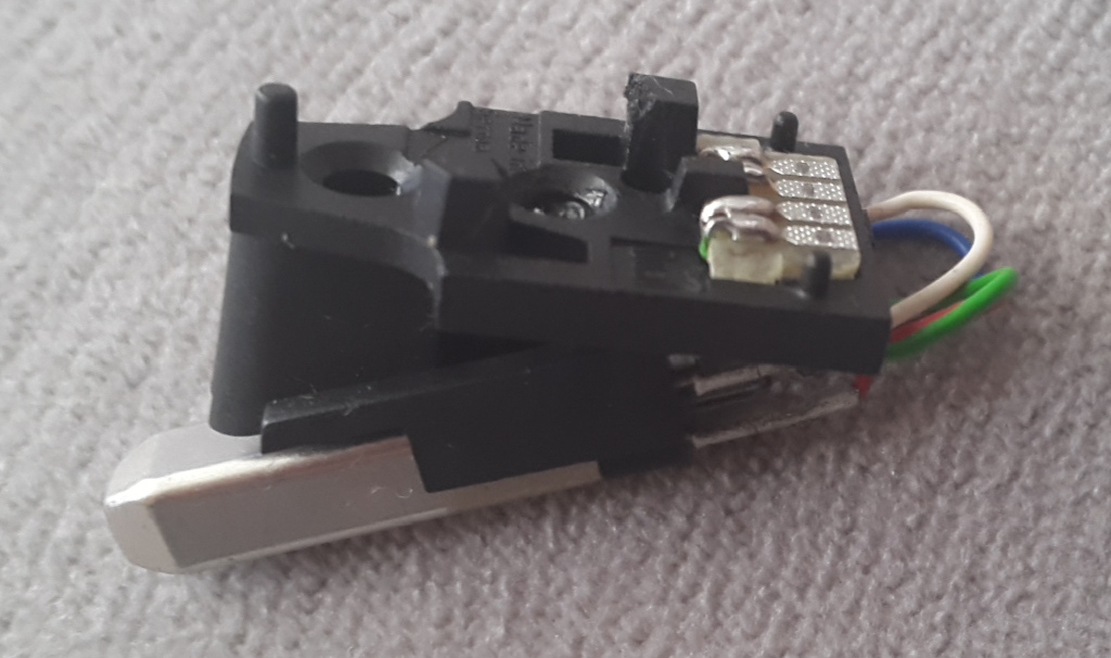

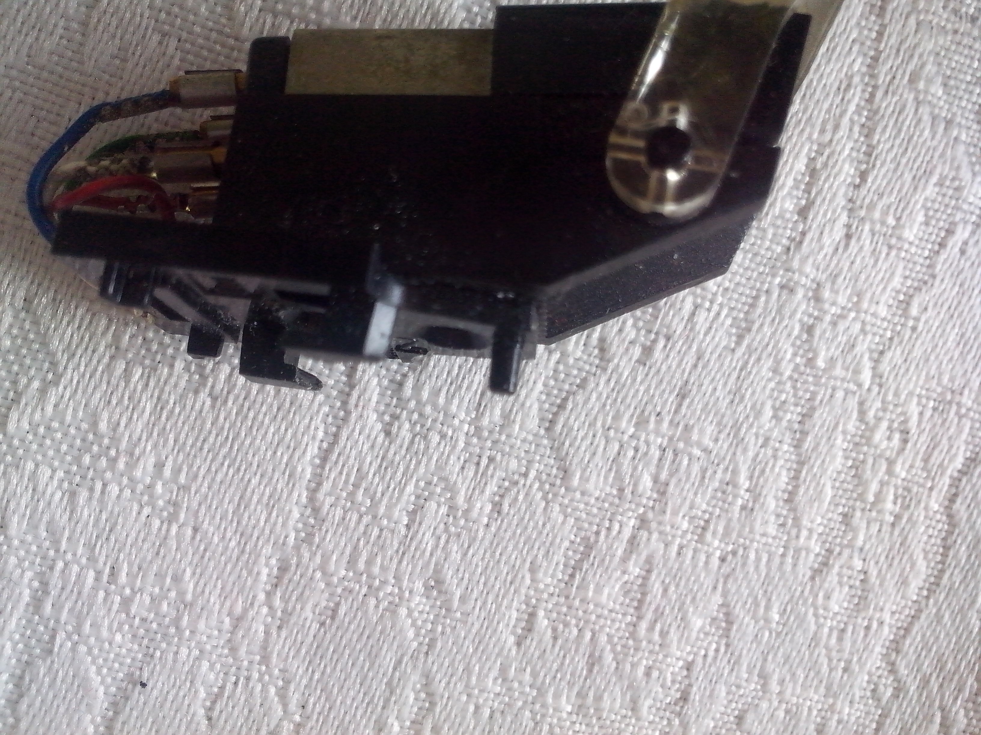

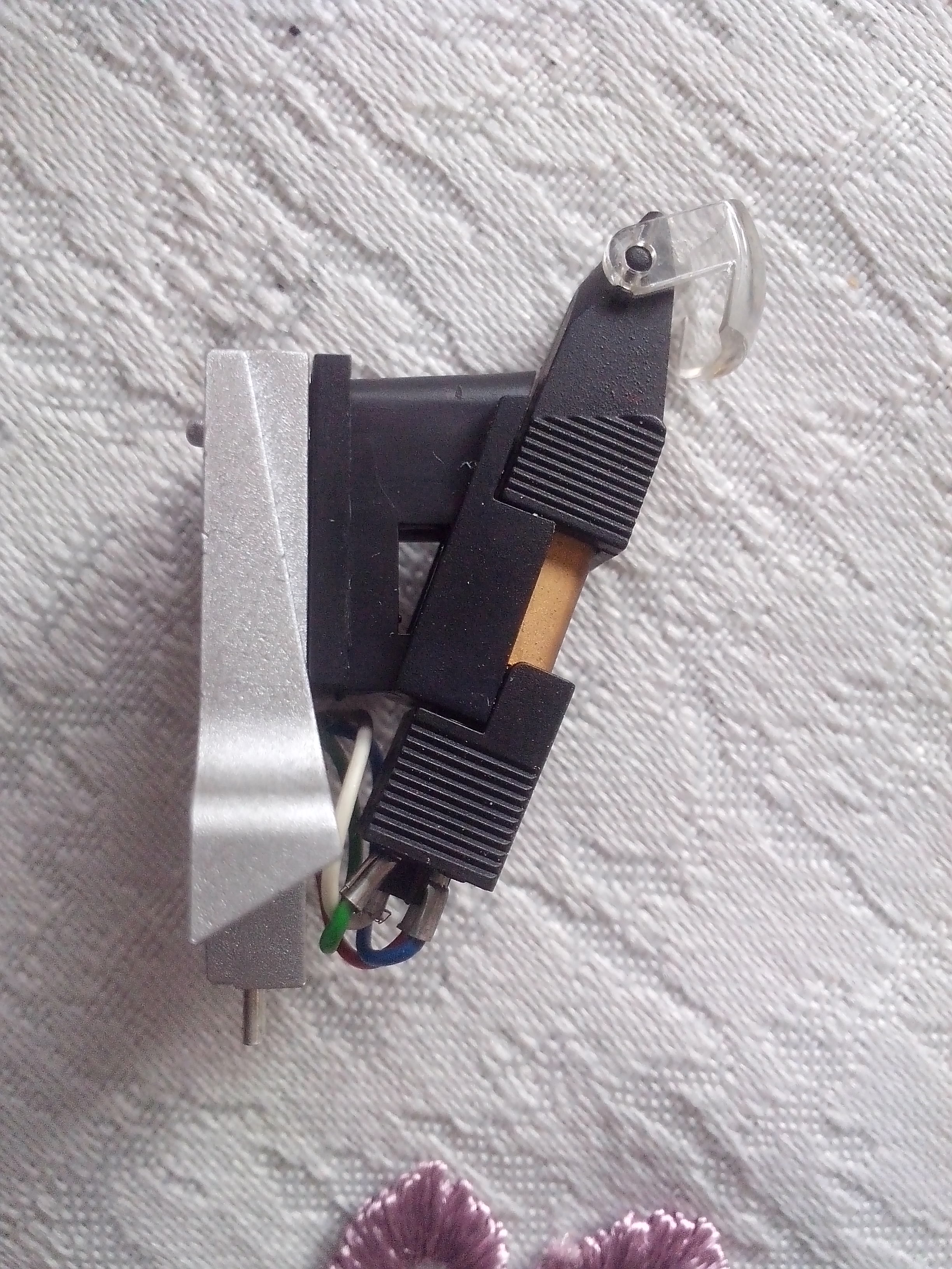

wyczytalem ze to fabrycznie montowali w Dual-u cs-505 i nie wiem czy do 506 bedzie pasowalo ale widac ze zaczep identyczny
wg. katalogow w Dualu cs-506 montowana byla dual ulm 55
rozebralem napisz czy ratuje Cie taki polkoszyk
byl sklejony ale jakos skalpelem rozdzielilem

Dziwne że klejone skoro jest miejsca na śrubkę
