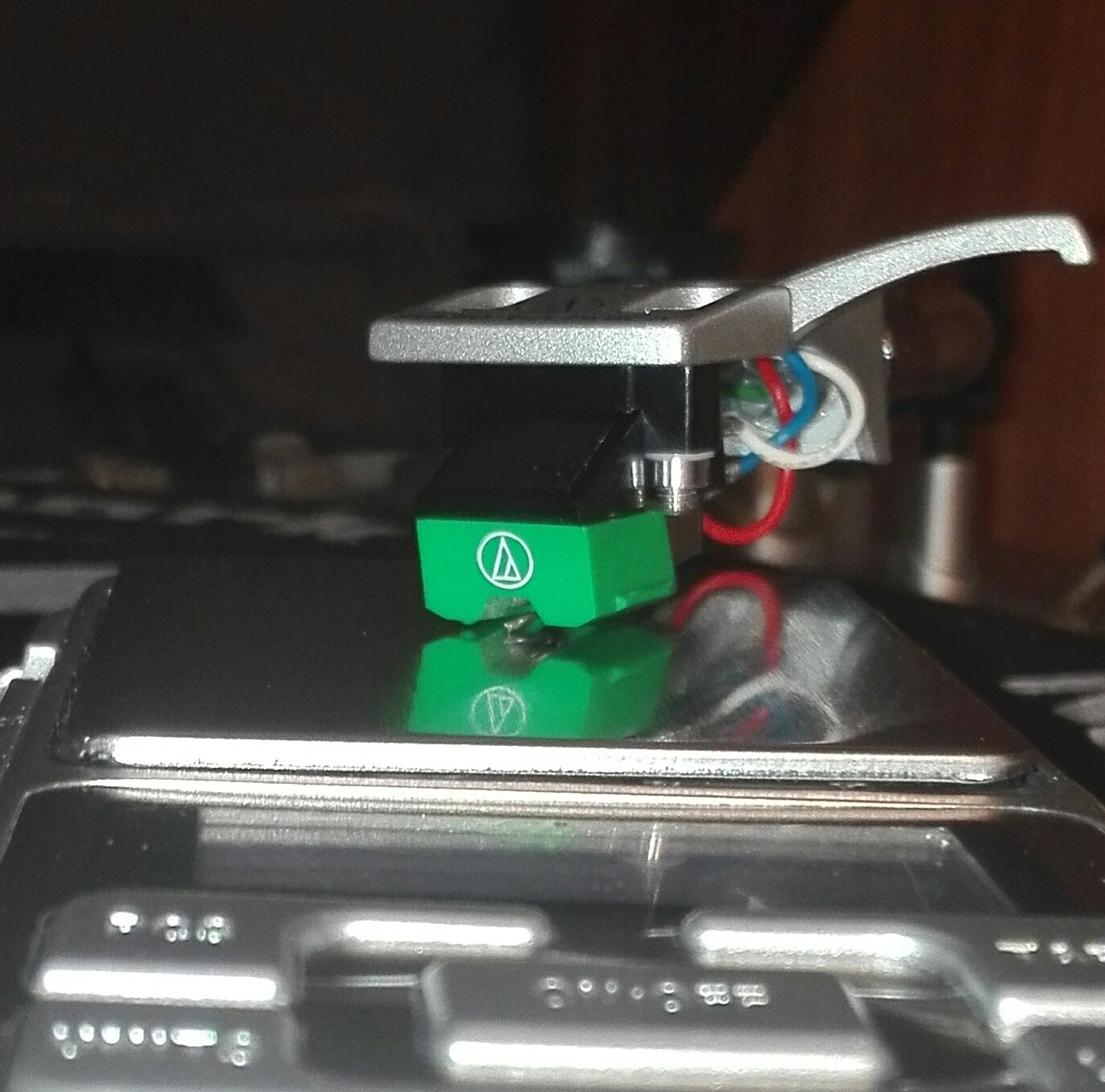

Cześć,mam kłopot z igłą,tzn.gdy np.kłade wkladke na wadze,cała wkładka opiera się o wage a nie sama igła,może igła jest złamana? Postaram się przesłać kilka zdięć.

mastacezar pisze:może igła jest złamana?
Jak się zgina na tyle że chowa się w wkładce to jest to więcej niż pewne :)
mastacezar pisze:Postaram się przesłać kilka zdięć.
Przydałoby się.

Tak to mniej więcej wygląda z igłą

Wydaje się że wagę kładziesz strasznie wysoko.

Wojtek pisze:Wydaje się że wagę kładziesz strasznie wysoko.
Tzn.że na talerzu nie bardzo? Tez się zastanawiałem,czy lepiej nie położyć ją na obudowie gramofonu.

mastacezar pisze:Tzn.że na talerzu nie bardzo?
No właśnie nie bardzo.
Żeby taki pomiar miał sens, płaszczyzna wagi musi być mniej więcej równa z płaszczyzną płyty na talerzu.
I teraz pytanie: albo zawieszenie igły już poszło się walić albo jest na tyle giętkie że pod kątem jest w stanie tak się wygiąć i "schować" w body :morda:
No musze coś z tym pokombinować,albo np zdiąć slipmate.
Wydaje mi się,że za bardzo się chowa,masz jakis namiar na igłe do tego modelu, at-95?

Widziałem tylko zdjęcia z wagą tutaj. A może wkładka przyciąga się do wagi? Co prawda to mm ale może....

mastacezar pisze:Wydaje mi się,że za bardzo się chowa
Spróbowałeś odtworzyć płytę? Też tak się ugina że wkładka spodem prawie że ociera o winyl? Jeśli tak to nie ma co kombinować, igła do wymiany.
mastacezar pisze:masz jakis namiar na igłe do tego modelu, at-95?
Znajdziesz na allegro.
Wkladka podczas odtwarzania,akurat nie ociera sie wlasnie o plyte.
