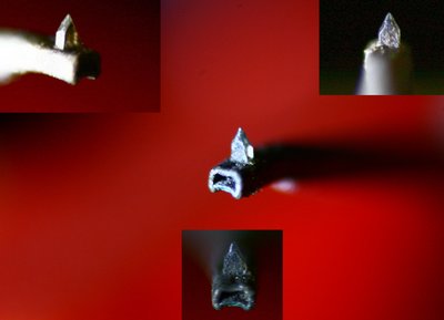

Witam, zakupiłem jakiś czas temu gramofon z wkładka AT 13Ea. Igła jest oryginalna, jednak brak doświadczenia nie pozwala mi ocenić stanu jej zużycia. Prosił bym o opinie w tej sprawie. Zdjęcie zamieszczam poniżej.
Pytanie dodatkowe, czy opłacalną sprawą jest zakup do tej wkładki igły w bardziej wyrafinowanym kształcie ? Mowa oczywiście o igle Shibata ATN14. Czy może za te pieniądze lepszym wyjściem będzie po prostu inna wkładka ?
Zdaję sobie sprawę jak bardzo subiektywne są to opinie jednak na jakiejś podstawie trzeba decydować gdy brak doświadczenia :)
Nie posiadam obiektywu makro, ale radziłem sobie jak mogłem. :roll: Oto efekt.

Po takich zdjęciach trudno ocenić zużycie, trzeba by ją chemicznie wyczyścić i powiększysz jeszcze kilkadziesiąt razy. Spróbować wtedy może filtrem polaryzacyjnym wydobyć miejsce pracy z rowkiem.
Dodać przy takim powiększeniu profil z góry i taki jak na lewym górnym.
Po tym lewym górnym to wygląda tak sobie ale to wróżenie z fusa.

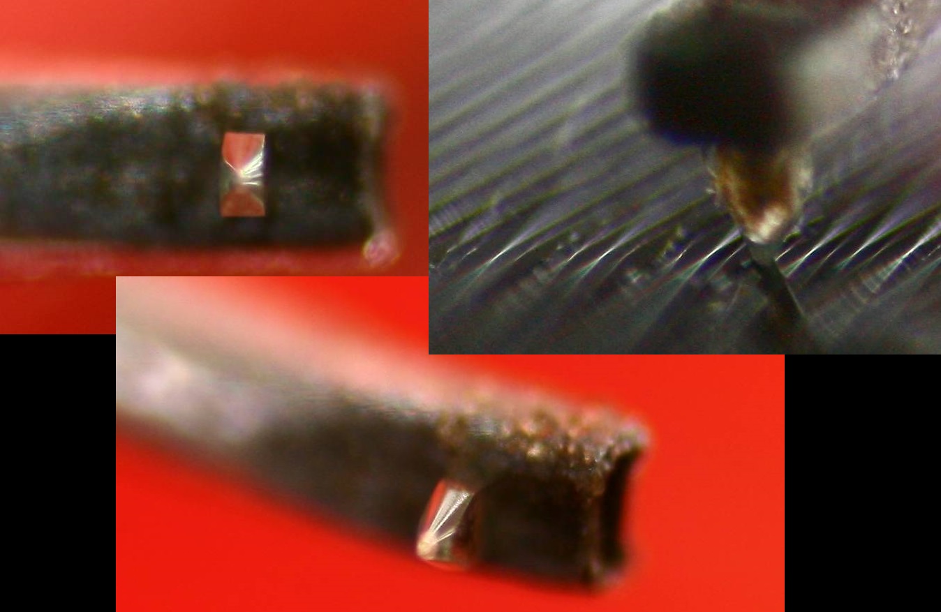

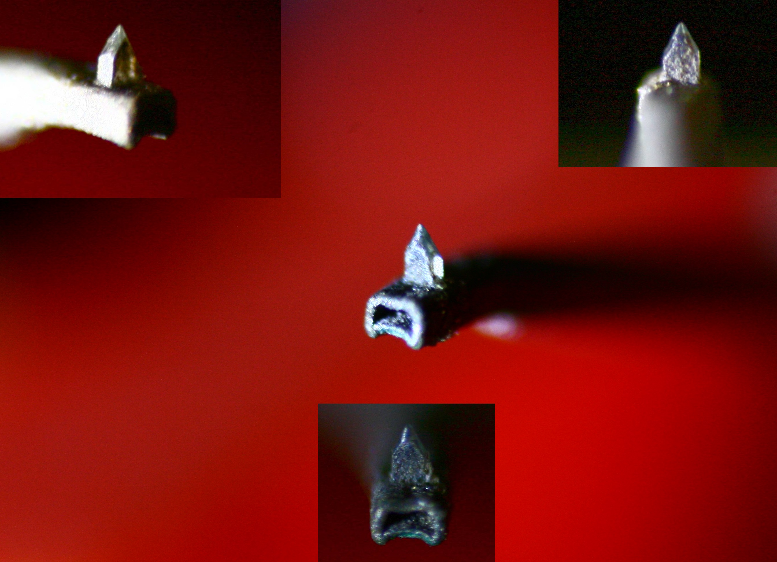

Udało mi się wykonać jeszcze takie ujęcie. Niczego więcej nie wycisnę.
Wojtek pisze:Pytanie tylko czy warto tak się bawić zamiast po prostu kupić nową igłę i mieć spokój :morda:
Prawdopodobnie i tak skończy się na kupnie zamiennika Stylus... W droższe nie chce na razie inwestować, prędzej w inna wkładkę. Kusi mnie Shure M75 ;)
Jednak, doświadczenia nigdy nie za wiele, więc wszelka pomoc w ocenie stanu igły się przyda.

Bazyl pisze:Właściwie interersuję mnie jedna kwestia, czy używanie igły w przedstawionym stanie nie będzie powodowało nadmiernego zużywania się płyt.
Może tak, może nie. Zgaduj zgadula. Generalnie na własne ryzyko :)
Na zachętę powiem, że igła nie wygląda tragicznie, ale nie podejmę się oceny wieku/przebiegu na podstawie zdjęć :)
