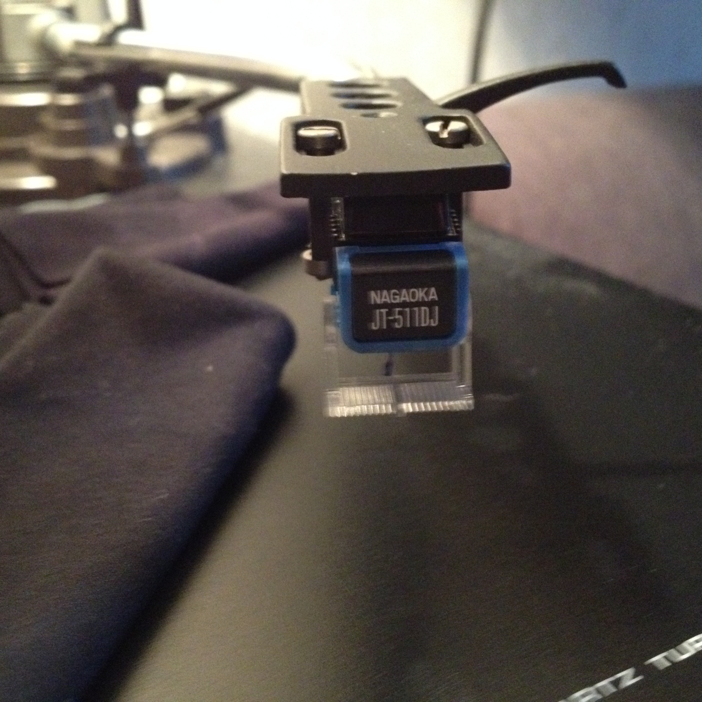

jestem kompletnym laikiem w temacie gramofonów. mam w domu stary gramofon Metz Mecasound TX 4963, chciałem sprawdzić jak działa i czy jeszcze działa, ale napotkałem na problem, którym jest złamana igła
chciałbym ją wymienić i przywrócić sprzęt do użytkowania, ale nie wiem co powinienem kupic i czego szukać.
czy możecie mi pomóc? :)
jeśli będzie potrzeba więcej informacji o gramofonie dajcie znać
wkładka, którą mam obecnie ze złamaną igłą

Igłę do Nagaoki JT-511 można dostać, ale tylko z importu.
Możesz tymczasowo zmienić wkładkę na inną, np. AT-95E.

rozumiem, że mogę jej używać na stałe a nie tylko tymczasowo do momentu zmiany na Nagaoki?
Posty: 45568
jaką igłę/wkładkę do Metz Mecasound TX 4963
Możesz, choć osobiście uważam że ta Nagaoka to lepsza wkładka :)
