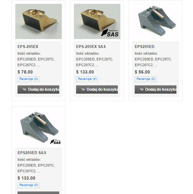

Obie te igły pasują do wkładki EPC-207C (taką posiadam). Będę wdzięczny za wyjaśnienie
EPS-205EX a EPS-205ED od Jico
- Grzesiek
- Posty: 186
- Rejestracja: 28 sty 2015, 12:09
Patrzę na ofertę igieł od Jico i nie wiem na czym polega różnica między EPS-205EX a EPS-205ED, oczywiście poza kolorem

Moim zdaniem ta droższa to lepszy szlif/.02/ a ta tańsza to typowy eliptyk .04.Najlepiej zapytaj JICO.Swoja droga mogliby podawać jaki to eliptyk.

ED jest chyba do EPC-205C (MKIII/IV) i napięcia wyjściowego 3.5mV a EX EPC-205C dla 7mV, wcześniejsze MK. Niestety nie wiem jak to przyrównać do Twojej EPC-207C. No przynajmniej w oryginale tak jest. Dopytaj w JICO może to i to to ta sama igła

Kiedyś kupiłem u Thakkera eliptyka od Jico i sprzedali mi ED jako zamiennik do EPC-207C.
Też myślę, że to ta sama igła ale jak widać dla eliptycznych są różne ceny to może się czymś różnią, a SAS ma taką samą.
Tak jak piszecie trzeba się dopytać u źródeł.
Jako posiadacz EPC-205 II H, coś niecoś wiem o tej serii wkładek.
Oryginalne igły EX faktycznie różniły się od ED. Inne wsporniki, mocniejsze magnesy, itd. Dlatego też pewnie zamiennik EX od JICO jest droższy.
Same body EPC-205 (a było parę odmian) również różni się od dość pospolitej EPC-207, mimo podobnego wyglądu. Nie brzmią tak samo.
Nie bierz igły EX do EPC-207.
Z kolei SAS jest u JICO najprawdopodobniej taki sam dla EPC-205 jak i EPC-207

Odpowiedź od Jico :
"Thank you for your interest in our styli.
Our EPS-205 EX SAS and EPS-205 ED are technically identical and either will fit the EPC207C. The only difference between them is the color of the plastic knob."
Nie będę komentował, bo nie jestem "znawcą"
Im się coś pomyliło albo nie zrozumieli Ciebie. Prawdą jest że EPS-205 EX SAS i EPS-205 ED SAS różnią się tylko kolorem i do tego się odnieśli. Tak to rozumiem.
A nam nie chodzi o szlif SAS
Z drugiej strony Grzesiek, wg wykazu do EPC-207 masz tylko ED i SAS.
http://www.jico-stylus.com/product_info ... ts_id=1401
Po co więc kombinować na siłę i brać igłę EPC-205?
Wg mnie, lista pasujących modeli przy igle EPS-205EX jest za długa, w wyniku pomyłki. Dowodem na to może być oferta tej igły na rynek japoński:
https://shop.jico.co.jp/products/detail ... de=A025440
Wymieniono tylko 3 wkładki.
Z drugiej strony, igły EPS-205ED i 207ED to też nie to samo. Zwróćcie uwagę na drobną różnicę w cenie i nieco większą w przedziale nacisku:
https://shop.jico.co.jp/products/detail ... de=A025460
https://shop.jico.co.jp/products/detail ... de=A025430

Re: EPS-205EX a EPS-205ED od Jico
Zacznijmy od początku, bo widzę, że dyskusja do niczego nie prowadzi.
Szukam igły od JICO pasującej do mojej wkładki EPC-207C.
Wyszukiwarka zwraca informację, którą zamieściłem w pierwszym poście.
Zadaję pytanie na forum jakie znaczenie mają oznaczenia ED i EX i dostaję odpowiedź kupuj ED.
Piszę do JICO pytanie czym się różnią igły EPS-205 EX SAS od EPS-205 ED SAS zaznaczając, że igłę chcę zastosować we wkładce EPC-207C
W odpowiedzi stoi, że różnią się tylko kolorem i pasują do mojej wkładki EPC-207C. Pan z JICO nic nie wspomniał o igle EPS-207 ED SAS
Wojtek pyta czemu się uparłem na EPS-205 i daje namiar na igłę EPS-207. No i zaczyna się od nowa. Igła EPS-207 w/g JICO jest dla wkładki EPC-207 a ja mam EPC-207C. To co, teraz wypada prowadzić dyskusję na temat oznaczeń jakie są wprowadzone na stronie JICO - masakra.
A powinno być prosto i jasno dla wkładki EPC-207C odpowiednią igłą jest zamiennik od JICO EPS-207 ED + oznaczenie szlifu.
Odpuszczam...
