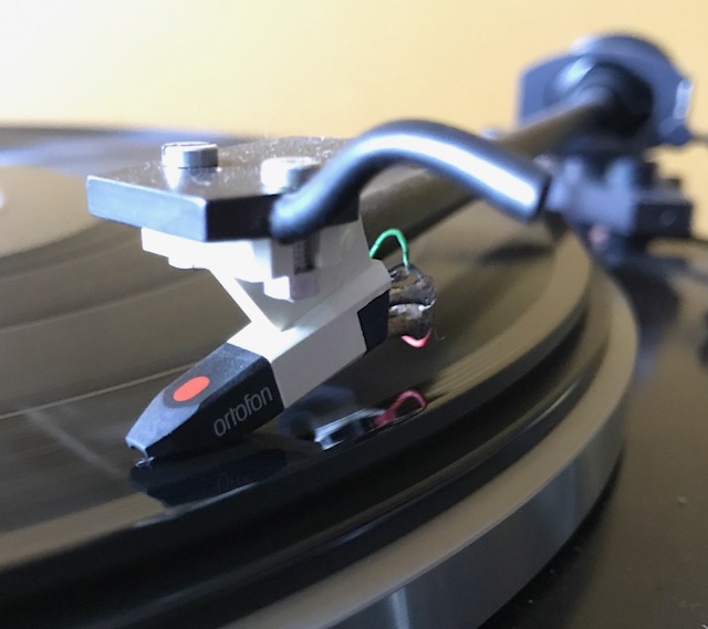

Kupiłem gramofon Thorens TD 280. Taki staroć i trzeba przy nim trochę podłubać. Gramofon ma wkładkę Ortofon OD1 i nie mogę znaleźć żadnych danych technicznych. Chodzi mi głównie o to jaką igłę mogę tam wstawić.

Seria OD była przodkiem serii OM.
Oryginalne igły OD1 lub OD2 ciężko dorwać. Zamienniki gdzieś tam krążą.
Za to do twojej wkładki będą pasowały wszystkie igły późniejszej serii OM :)

OD1 - czy to jest odpowiednik OM10?

Re: Wkładka Ortofon OD1, jaka igła ?
Biogon, pytasz o wkładkę czy o igłę? Temat wkładki wyjaśniłem już powyżej, a co do igły - nie.
Z tego co udało mi się ustalić, OD1 i OD2 dość mocno różniły się od siebie podatnością - OD2 była sztywniejsza i wymagała wyższego nacisku, powyżej 2g.
Post autor: Biogon »
Gabarytami to jest to samo. Igły są wymienne pomiędzy serią OD i OM. Chodzi mi o samą igłę. Czy jest to odpowiednik OM10 - szlif, nacisk, podatność, itp.
Posty: 44455
Tak.
