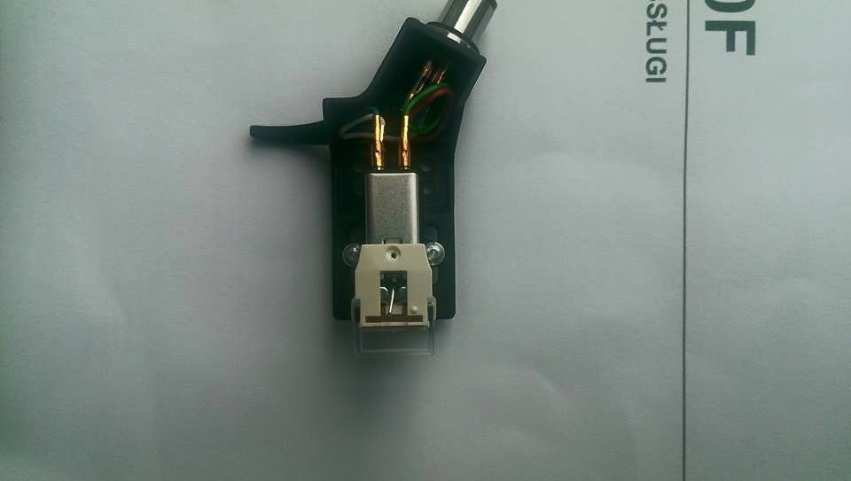

Witam,
Jestem użytkownikiem gramofonu denon dp-300F, mam problem z igłą , chyba się wygięła w bok. Wcześniej nie słyszałem szmerów.
Wkładka MM: (DSN - 82)
Igła: (DSN-85)
Moje pytania : Czy trzeba wymienić igłę ? Jeżeli tak to jaką kupić ? (najlepiej allegro) I Jak mam to zrobić bo kompletnie nie wiem jak ???
Pozdrawiam

Wiktorrr pisze:Czy trzeba wymienić igłę ?
Trzeba.
Wiktorrr pisze:Jeżeli tak to jaką kupić ? (najlepiej allegro)
Taką: http://allegro.pl/at91-atn91-igla-do-wk ... 95142.html
Wiktorrr pisze:I Jak mam to zrobić bo kompletnie nie wiem jak ???
Normalnie: http://www.winyl.net/viewtopic.php?f=12&t=671

Okey udało się, zamówię dzisiaj igłę.

Igłę to sobie kup. Jak będziesz miał już u siebie to tę możesz spróbować wyprostować .
Ja kilka razy wyprostowałem igły nasuwając wkład od długopisu czy od Air dustera i delikatnie podginając .
Lepiej kilka razy podginać niż o jeden raz za dużo.
Niestety raz się zdarzyło że diamentowa końcówka igły się odkleiła. No ale na zapas jest nowa...

Kupiłem igłę przez allegro i jestem z niej zadowolony - działa dłużej niż ta z zestawu oryginalna ;)
